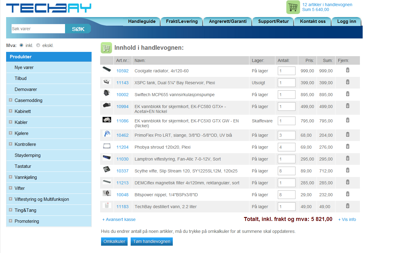

du kan jo sjekke no, om ka du syns om vannkjølinga
Hvilke GTX580-utgaver er det du har? Er du sikker på at GPU-blokkene passer?
Det ser stort sett fint ut, men på pumpa må du bruke 1/2"ID til 3/8"ID overganger. Hvis du dypper slangen i kokende vann så kan du nok klare å skvise 3/8" over 1/2", men det kan bli litt prakk. Eventuelt så kan du forsåvidt bare bytte ut slangen og niplene til 1/2". Åtte nipler blir også litt knapt med mindre noen medfølger blokker ol, men det tror jeg ikke er vanlig med EK-utstyr. To nipler per blokk/radiator og to-tre på reservoaret= 10-11stk. Sorry, med to skjermkort så bruker du heller en bro.
Det er veldig liten vits med push/pull på en radiator med så lav finnetetthet. (Syv finner per tomme) Viftene er heller ikke mye å skryte av. Dropp push/pull og kjøp heller fire Scythe Gentle Typhoon AP-15. De shroudsene har heller ikke mye for seg.
EN-nikkel er også litt bortkastet med mindre man har plexitopp på blokkene. Vanlig acetal/kobber gjør en like god jobb og koster dessuten noen kroner mindre.
Ellers ser det fint ut. Jeg ville muligens vurdert en pumpe/reservoar-kombo, men det får være opp til deg.

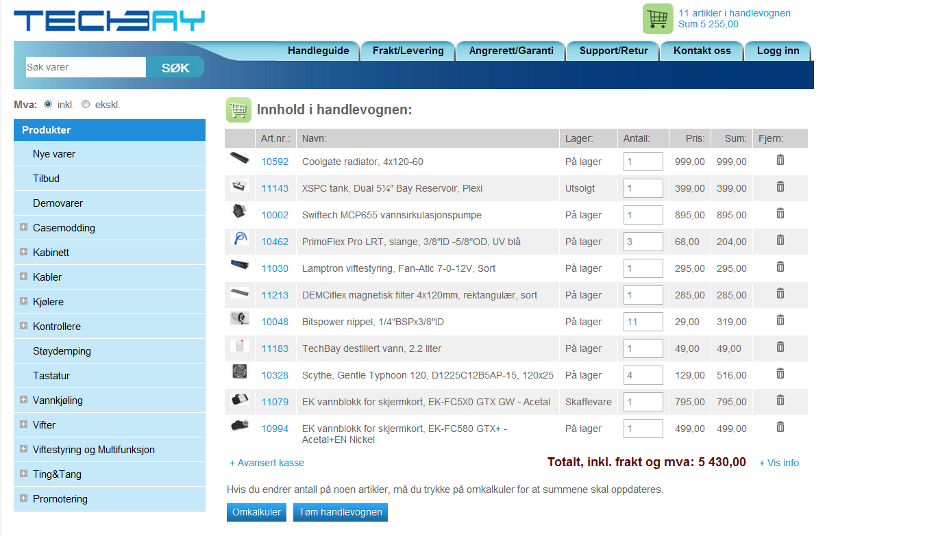

Siden du har kjøpt EK GPU blokker, så kan du handle slik EK SLI bridge!
Det er definitivt verdt og gjør installeringen av skjermkortene mye lettere ettersom det blir nærmest som en stor solid blokk da broen holder skjermkortene sammen.
