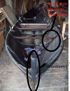

Jeg har lyst å lære meg de forskjellige uttrykkene på trebåter (joller), så kan noen hjelpe meg?
Er den framste "planken" som du ser på bildet nedenfor det som kalles for "forstevn", eller?
De bjelkene som går langskips på hver side av båten, er det spantene?
Gulvplatene i trebåter heter "tiljer"?
Har de fleste trebåtene "nygle", eller er det bare båter av glassfiber osv som har nygle?
Noen andre uttrykk / navn som jeg har glemt nå? I så fall, vær vennlig å fortell meg, hehe.
Jeg legger ved et bilde her.
Takk for hjelp!!

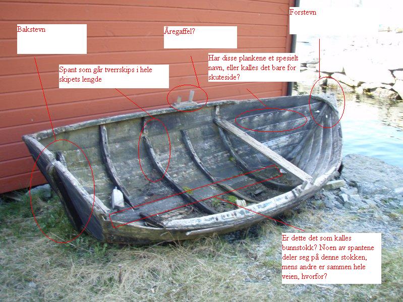

Heter det foresten bakstevn eller akterstevn? Synes akterstevn høres litt mer "maritimt" ut.
Og hvordan er det med bunnstokken? Bunnstokk er vel en del av konstruksjonen til alle båter (eller kanskje ikke glassfiber båter?), men noen ganger synes jeg det er utrolig vanskelig å se den.
Det sies at bunnstokken er der hvor spantene "møtes", men hvis spantene går hele veien fra skuteside til skuteside uten å deles i midten av båten, hvior er bunnstokken da?
Sikkert utrolig dårlig forklart, men jeg håper du skjønner.

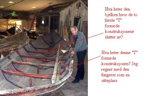

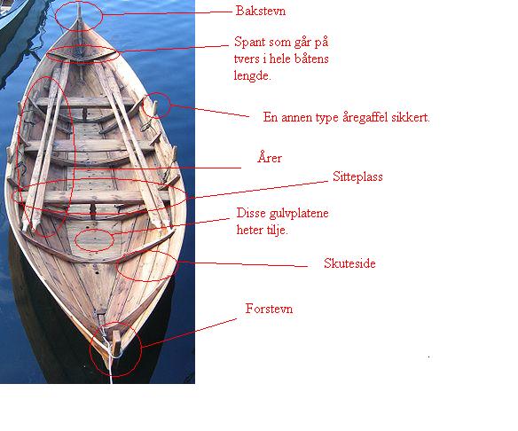

Jeg legger ved noen bilder her som jeg håper du gidder å se over. Jeg håper jeg har satt på alle begrepene på riktig plass.
Jeg setter i alle fall pris på om du gidder å rette meg / legge til noen begrep hvis du ser at jeg har gjort noe feil eller mangler noe .

På prammer ca 10 ft er det oftes ikke spanter men bånd som går fra ripe til ripe, dvs hele veien.
Er tynne flate lister, bøyelige sådanne.
Sitteplass i en trebåt heter tofte, trebåter har som oftes nugle eller nygle som du skriver.
De flate "plater" som ligger over båten kjøl innvendig kalles her for plekter, sikkert andre benevnelser andre steder.
