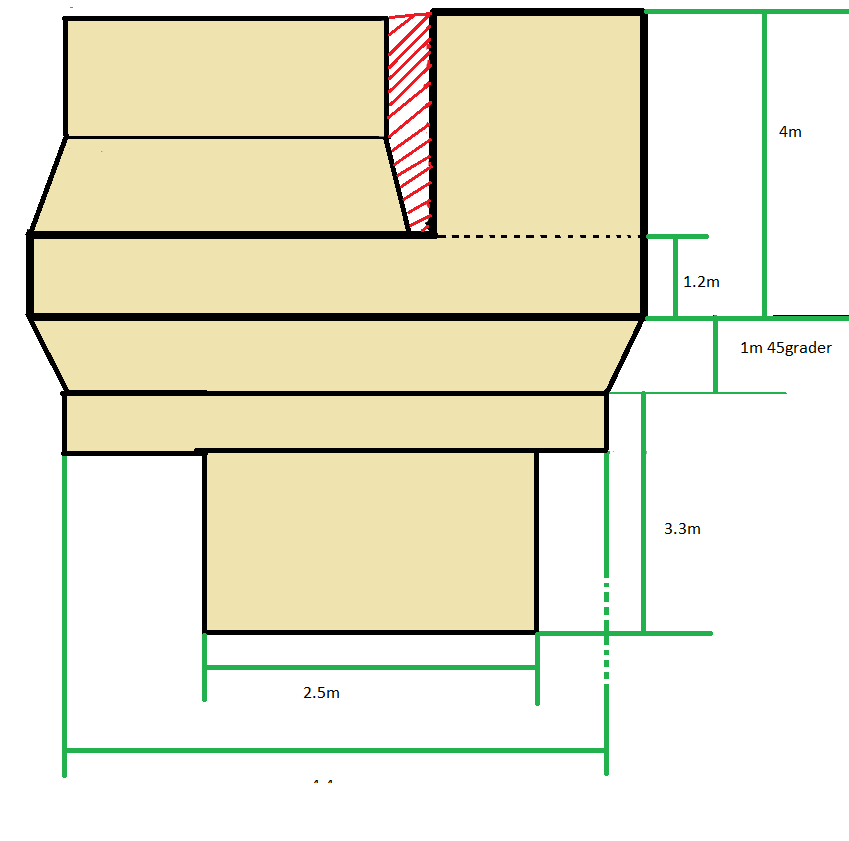

Det har seg sånn at jeg bor på et nedlagt gårdsbruk, hvor fjøsen er bygget om til lager, dette er en utmerket plass for å sette opp en klatrevegg siden det er mellom 7 og 8 meters takhøyde der. Totalt areal på veggen blir mellom 37 og 40kvm
(HUSK DETTE ER BARE CA MÅL)
Har ikke funnet mål på den delen av veggen som skrår inn på venstresiden, derfor er det ikke satt noen mål der.
Rødt område kan ikke brukes pga. lysbjelke

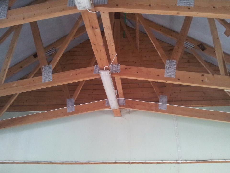

Dette er da veggen og hva jeg har av tilgjengelig plass

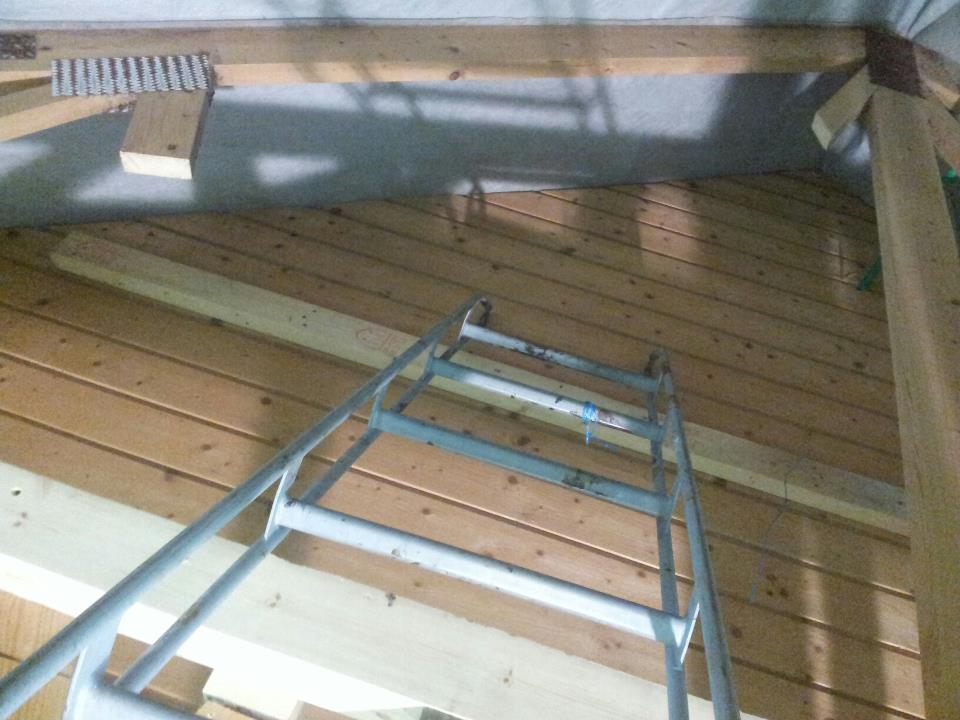

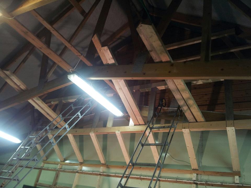

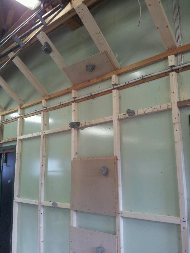

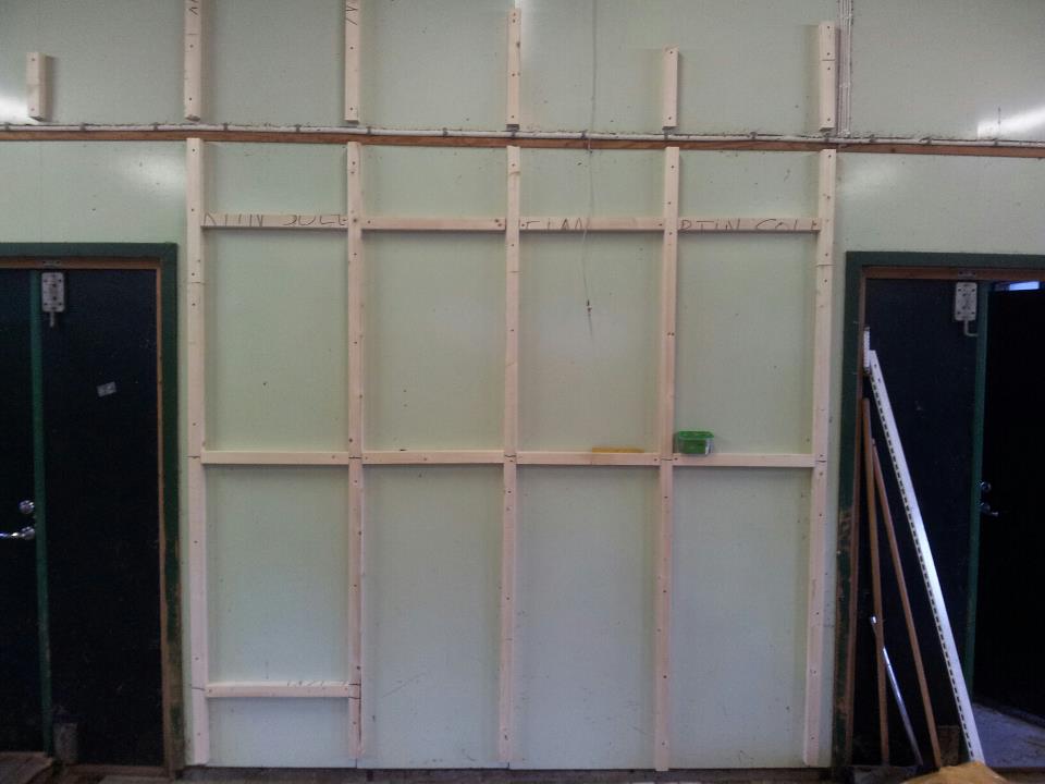

Startet med og fore ut veggen med 48x48 lekter, for at det skal være lettere å montere fester, f.eks om boltene blir for lang. Samt at det er mindre arbeid når å bygge over ledningsnettet, enn å flytte det

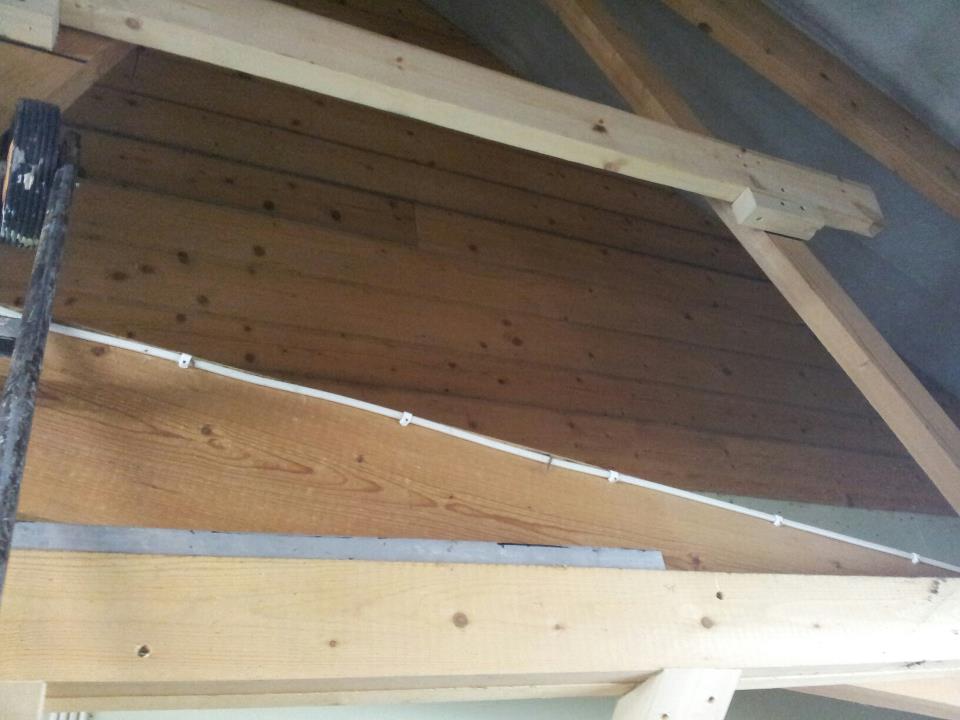

Har lagt dobbelt 5m 2"4 på langs av takstolen og brukt 2"4 til avstiving og for å feste platene i senere, så da va første del av overhenget ferdi

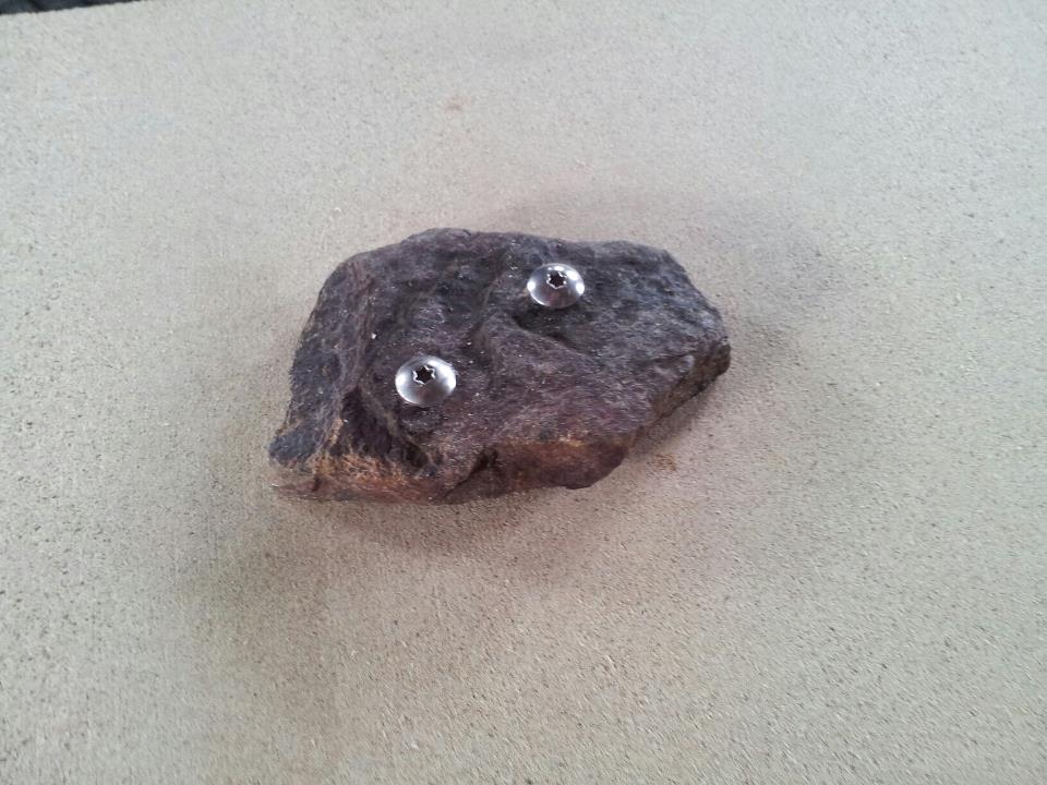

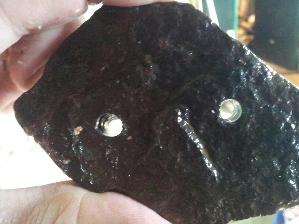

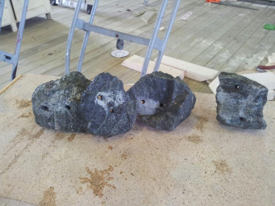

Har også lest rundt omkring at folk har laget disse selv av naturstein, så det tenkte jeg at man måtte teste, leste meg frem på Norges geologiske undersøkelse sine sider om hvilke steinsorter som var best egnet til dette
Stein som er lett og bore i

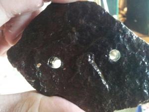

Første test steinen gikk så det suset så måtte teste den på ei plate også inv_biggrin.gif
Prøvde først å bruke vanlig skrumaskin, samme som jeg bruker når jeg setter opp byggverket, tar utrolig lang tid, men det går. Fant en slagboremaskin og det anbefales virkelig om det er noen som har lyst til å lage sine egne grep smile.png
Jeg har laget 6mm hull i dem jeg har boret opp, anbefales og legge stein i et karr med vann som akkurat rekker over stedet du borer for og ungå at boret skal bli sløvt pga. varme også støver det ikke smile.png
Har laget 14grep totalt nå og jeg ble så ivrig at jeg måtte teste dem på veggen for å se hvordan de tok seg ut, ser slettes ikke værst ut smile.png

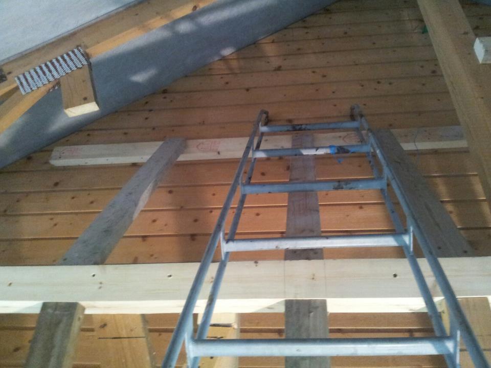

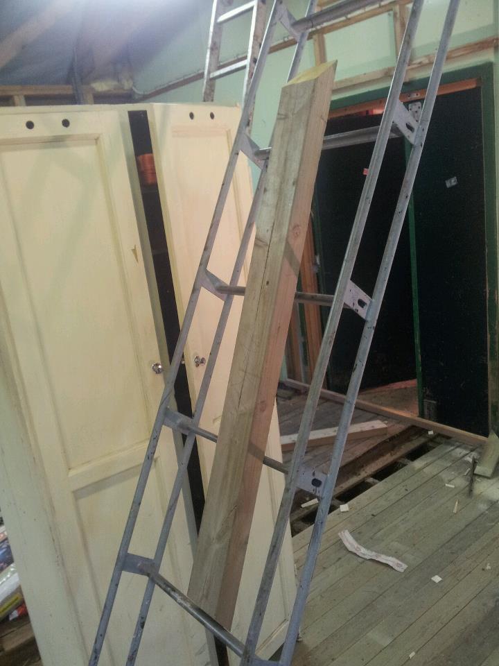

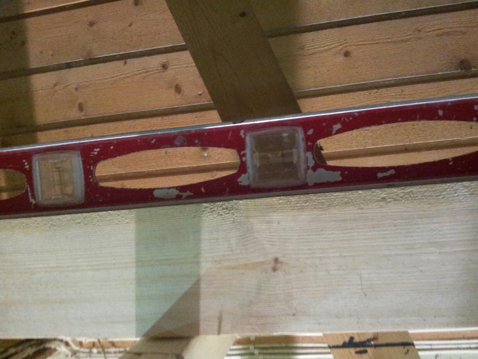

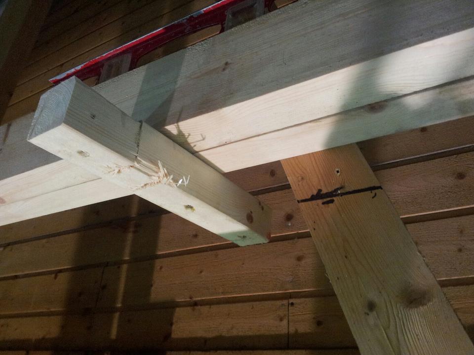

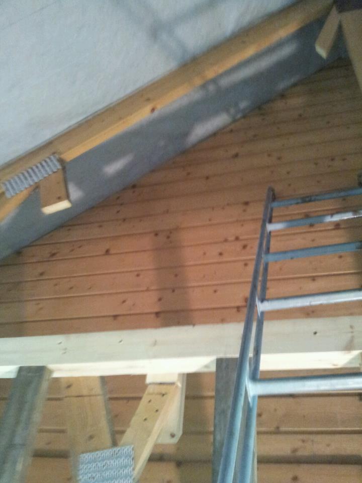

Var å hentet ca 10m 2"4 idag som jeg skal bruke til og avslutte den lille vertikale seksjonen over overhenget, målte opp 75cm fra bjelken oppå overhenget, merket av på takstolen, der etter skrudde jeg opp noen klosser for å holde bjelken, var den letteste måten å gjøre det på siden jeg var alene idag. Deretter skrudde jeg klossene fast fra undersiden av den første delen av bjelken og la den neste oppå, dermed sparte jeg meg for en del arbeid med måling og vater happy.png

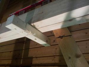

Har vært å styrt litt med veggen idag, har montert opp avstiving mellom de 2 bjelkene på den korte seksjonen av veggen, samt at naboen som tilfeldigvis er eier og driver av byggtorget har spnset meg med mer matrial :D

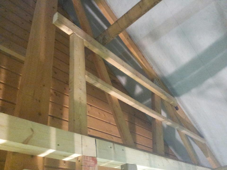

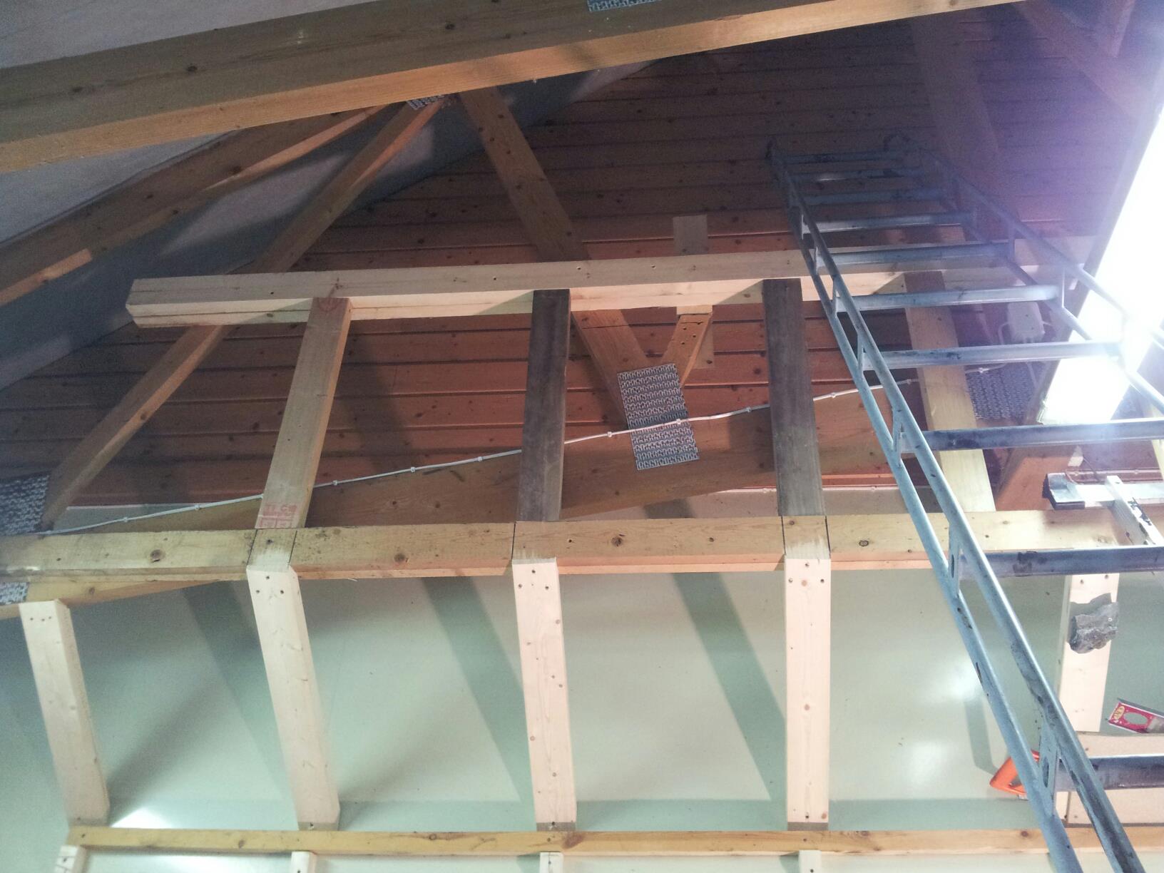

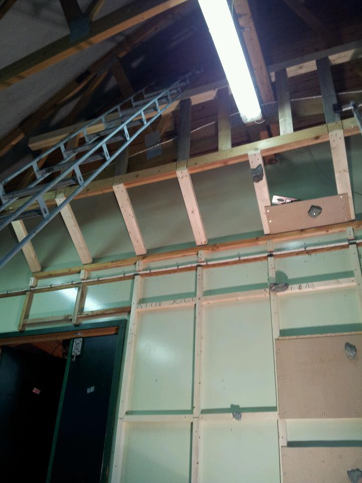

Vært å styrt litt idag også, fått gjort ferdi hele konstruksjonen på høyreside av veggen bl.a :)
Da har jeg nådd toppen på høyre del av veggen, ca. 6,5m over gulvet :)

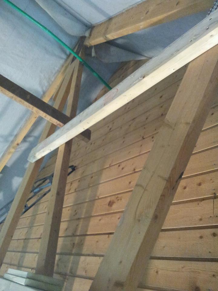

Den loddrette 2"4`en er hvor langt inn mot midten jeg kan legge platene, samt at jeg har brukt 2stk 48x48 lekter for å stive av platene når de kommer opp
Måtte modifisere takstolen litt, for å kunne lage skråveggen innover. Har hørt med eieren samt de som bygde fjøsen, det skulle ikke være noe problem da det er en takstol inni veggen bare 40cm unna ;)
Toppen er nådd på venstreside også, ca 7m over gulvet :) fant ut at det ikke var vits å presse seg helt opp under taket, så venstreside blir en lengere skråvegg innover.
Har laget ferdig malen for skråveggen innover, den blir ca 1.5m høy :)
Mangler kun å lage 3stk så er hele konstruksjonen ferdig og det er på tide med plater :D
Et lite oversikts bilde, måtte lage meg noe annet å stå på :p
