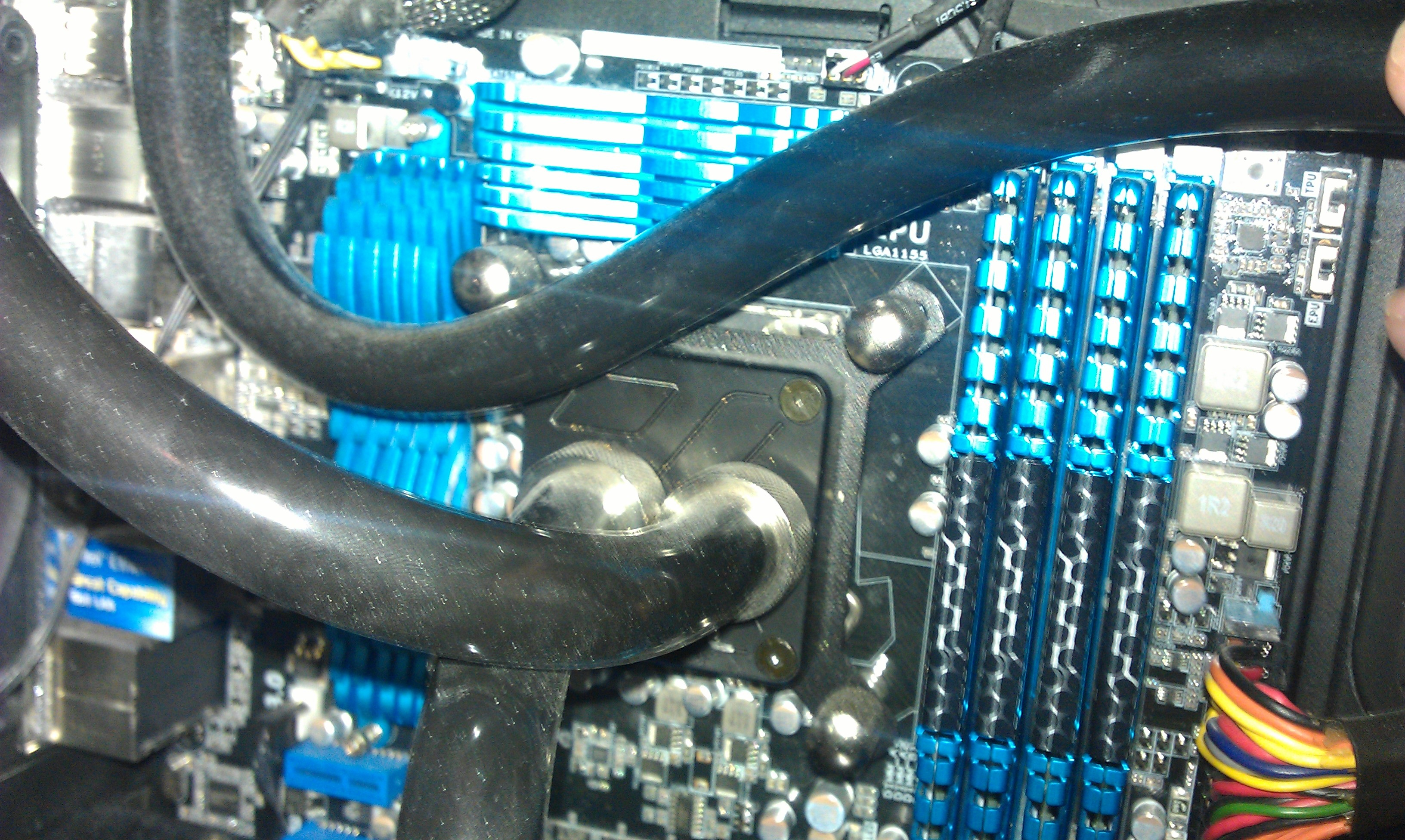

boblefisk Skrevet 14. mai 2012 Skrevet 14. mai 2012 Hei. har skaffet meg vannkjøling nå etter mye frem og tilbake! eneste problemet mitt er at cpu'en min ofte overhopphetes som følge av luftbobler i blokka. klemmer jeg på slangen som går inn i blokka, hører jeg etter et par sekunder at det begynner å surkle i pumpa. når dette er gjort et par ganger, går bf3 knirkefritt, uten at pc'en skrur seg av. Vedlagt bilde, kan dere se hvordan jeg har montert blokka. mitt spørsmål er: burde jeg ha montert utløpet på blokka opp, slik at det er mindre sjangse for luftbobledannelser? kan det være andre ting som sørger for disse boblene? det lekker ingensteder. dette er blokka jeg har:link i loopen har jeg en XSPC RX360 Triple rad. med VPP655 pumpe. i loopen er 2x gtx 580 og cpu. litt varmt blir det, men kommer ikke over 70 grader på cpu under intense gaming. skjermkortene går ikke over 60 grader. har også 6x:Noiseblocker NB-BlackSilentPRO PL1 i push-pull ut av kab. tanken er en Acryltank
BlueEAGLE Skrevet 14. mai 2012 Skrevet 14. mai 2012 Hvis du får luft inn i systemet så er det noe som lekker. Om ikke væske lekker ut så lekker luft inn.
traskas waits for alice Skrevet 14. mai 2012 Skrevet 14. mai 2012 Sikkert et lamt spørsmål, men du har lufta systemet etter at du fylte på kjølevæske? At du lot vannkjølinga gå en god stund med åpning på tanken, så all luft fra systemet kan fjernes? Dette må gjerne stå en stund for å fjerne all luft, og det kan tenkes at du må etterfylle væske.
boblefisk Skrevet 14. mai 2012 Forfatter Skrevet 14. mai 2012 ja, har luftet. vet du noe om hvor det er vanligst at luft lekker inn, uten at vann lekker ut?
traskas waits for alice Skrevet 14. mai 2012 Skrevet 14. mai 2012 (endret) Hvis du ikke har stramma korken på tanken godt nok, eller hvis nivået i tanken er lavt, så pumpa suger inn lufta som er i tanken din. Når du lufta systemet, tok du og klemte på slangene som du har gjort når du har oppdaget luft? Det kan hjelpe en del å få fjerna det helt, og la tanken være 80-90% full. Endret 14. mai 2012 av traskas waits for alice
BlueEAGLE Skrevet 14. mai 2012 Skrevet 14. mai 2012 Det er i pumpa man som oftest får inn luft hvis ikke noe væske lekker ut. Kommer lufta ikke inn der så er det i en kobling, som oftest i komponenten som sitter høyest i systemet siden væsken vil trekke ned på begge sider når pumpa ikke går og det vil tillate at luft slipper inn uten at væske lekker ut. Veldig ofte er prosessoren høyeste komponent om du ikke har vannkjøling på minnebrikkene dine.
boblefisk Skrevet 18. mai 2012 Forfatter Skrevet 18. mai 2012 Hei, tror det hjalp å lufte, samt at ene koblingen inn til cpu var ikke helt skrudd til:/ så nå går den som en klokke igjen:D takker for tips!
