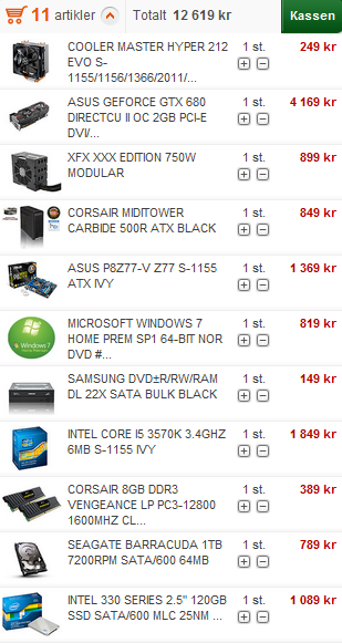

Olestokk Skrevet 8. mai 2012 Skrevet 8. mai 2012 (endret) Hallo Her har jeg satt opp ett oppsett til deg; Velg det kabinettet du liker best Om det å bygge PC er spennende, kan jo skrive at dette ble postet litt tidligere i en tråd lignende denne: Tusen takk for hjelp, faen hvor gøy det var å bygge PC! Endret 8. mai 2012 av olestokk

Olestokk Skrevet 8. mai 2012 Skrevet 8. mai 2012 Hvilken side er det der? Er det slik jeg får delene og bygger selv? Burde jeg ha ett eller annet cooler master cabinett?? Det der er http://Dustinhome.no Det er sånn av du får delene og du bygger den selv ja. Kabinett er en smakssak, når du ser etter kabinett så ser du først etter utseende.

Elvis Plesly Skrevet 8. mai 2012 Skrevet 8. mai 2012 Hallo Her har jeg satt opp ett oppsett til deg; Velg det kabinettet du liker best Om det å bygge PC er spennende, kan jo skrive at dette ble postet litt tidligere i en tråd lignende denne: Tusen takk for hjelp, faen hvor gøy det var å bygge PC! Lurte hvorfor du har valgt Ivy Bridge i5 over Sandy Bridge i5? Er som regel samme stock hastighet, og å overclocke i5 SB er mer kjent = "bedre". Litt dumt å putte de ekstra lappene (ca 800,-) på IB CPU + hovedkort z77 som man må ha for IB.
Olestokk Skrevet 8. mai 2012 Skrevet 8. mai 2012 (endret) Lurte hvorfor du har valgt Ivy Bridge i5 over Sandy Bridge i5? Er som regel samme stock hastighet, og å overclocke i5 SB er mer kjent = "bedre". Litt dumt å putte de ekstra lappene (ca 800,-) på IB CPU + hovedkort z77 som man må ha for IB. Ved stock hastighet vil IB være rundt 5% bedre, ved overklokking vil IB bremse litt før SB og dermed vil man oppnå samme resultat. Forskjellen i kroner er 250kr, da regner jeg ikke med hovedkortet fordi jeg ville valgt det samme hovedkortet til SB, IB kan faktisk kjøre på Z68, men ikke overklokkes. Endret 8. mai 2012 av olestokk
