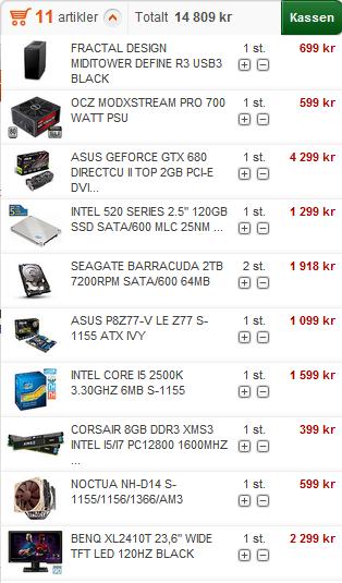

Spudgun Skrevet 25. april 2012 Skrevet 25. april 2012 Hei! Jeg har nå lest gjennom flere sider på forumet her som forberedning til innkjøp av ny pc. Jeg har funnet ett oppsett jeg mener skal være dugelig men trenger litt tilbakemeldinger fra proffene Har noen spørsmål. 1. Kommer jeg til å få problemer med å bygge selv? har gjort det en gang før for 8 år siden med relativt ok resultat. Har ikke noe spesiell erfaring utover det og kjenner ingen som kan være spesielt behjelpelige. vet dere om dustin evt. setter opp for deg? 2. Jeg ser jo at det har blitt meget populært å kjøpe store kjølere til cpu for å kunne overklokke, er dette nødvendig? Da tenker jeg selve overklokkingen på en i5 2500k når man skal spille dagens spill og bruken den til normalt multimediabruk. Er medfølgende kjøler nok å starte med for så å evt. oppgradere senere om man skal overklokke? Noctua DH14 er favoritten såvidt jeg har skjønt. 3. kabinett og PSU: Jeg har ikke noen store krav til lyddemping men heller ett kjølig velfungerende kabinett jeg kan bruke neste gang (samme med psu) jeg skal bygge. Vil FD R3 kjøle godt nok eller er det andre løsninger jeg burde se på her? Plassmessig har jeg behov for plassen til komponentene som er listet + 3-4 ekstra harddisker over tid, samtidig som jeg vil ha det relativt ryddig. Ønsker helst miditower men ser gjerne på fulltowerløsninger om det er noen forslag til det. Når det gjelder harddisker kommer jeg uansett aldri over 6 da jeg har en dedikert server for lagring i tillegg. Det viktigste for meg her er som sagt at det er godt nok kjøling og at jeg kan bruke det til neste pc prosjekt om noen år. PCEN vil stå i ett relativt uventilert rom som kan bli noe varmt til tider (20-25 grader) Ellers om det er noen komponenter dere mener jeg bør bytte ut tar jeg imot forslag med takk, skjerm tar jeg også gjerne imot andre forslag på. Beklager om det ble mye tekst, jeg ønsker bare å få ut mest informasjon for de av dere som tar dere tid til å hjelpe tapte sjeler som meg i hardware verdenen
Spudgun Skrevet 25. april 2012 Forfatter Skrevet 25. april 2012 Glemte også å spørre om jeg vil ha alt jeg trenger for å bygge pcen, utgangspunktet er at jeg ikke har noe som helst (kabler/strømper for ryddighet/festebrackets/ekstra vifter/viftestyring)
N o r e n g Skrevet 25. april 2012 Skrevet 25. april 2012 (endret) Å bygge PC i dag er lettere enn å sette sammen et skap fra IKEA, om du klarte å sette sammen en PC for 8 år siden klarer du det lett i dag. Stock-kjøler til Intel har en noe ekkel festemekanisme og bråker/kjøler rimelig dårlig. Overklokking av prosessor er fint lite nødvendig om du bare skal spille spill, men det kan hjelpe litt i enkelte spill som er veldig prosessorintensive (BF3, SC2 og Skyrim). Hyper 212 EVO er den kjøleren som leverer mest kjøling for penga, og kan være et alternativ om du ikke er så interessert i overklokking. Define R3 vil kjøle godt nok og ha plass til alt du har plukket ut ja. Du har alt du trenger for å bygge PCen ja. Skulle jeg byttet ut noe i det oppsettet hadde det vært strømforsyningen til en XFX XXX PRO 750W (denne leverer 200W mer på 12V-linja og 90-95% av strømtrekket til en moderne PC er 12V) så du hadde mulighet for å kjøre SLI i fremtiden. Endret 25. april 2012 av arni90

Spudgun Skrevet 26. april 2012 Forfatter Skrevet 26. april 2012 Hei takk for svar, saken er at jeg aldri har overklokket før så det er vel der skepsisen ligger mer, er det vanskelig å gå til?(med tanke på stabilitet, temp osv.) hvordan er ytelsen på hyper 212 kontra noctua DH14? Etter å ha lest rundt på forumet her så har jeg bestemt meg for at SLI ikke kommer til å være ett alternativ men om du fortsatt mener jeg bør bytte til en XFX kan jeg se på det. Som sagt kvaliteten på kabinettet og PSU er viktig da jeg håper å ta det videre til min neste PC. Ellers var alt greit? skjermkort, hk, ram, prosessor? Er litt redd for at skjermkort kan være litt overkill i forhold til resten av oppsettet? hadde det holdt med gtx560ti OC? Ja vodkish, alt sånt har jeg, tenkte mer på alt som skal inn i selve kabinettet (utstyr for rydding, ekstra vifter, lengre kabler, o.l)
N o r e n g Skrevet 26. april 2012 Skrevet 26. april 2012 Går du for en Hyper 212 EVO framfor en NH-D14 vil du vel miste ca 200-300 MHz av en potensiell 4.8GHz overklokk. Fortsatt en god idé å gå for en PSU av kvalitet, OCZs ZT-linje er også et bra alternativ om du ønsker å spare penger. Alt fungerer bra ja. Hva du trenger av skjermkortytelse er det vanskelig for meg å si, men et 560 Ti OC vil sannsynligvis takle de aller fleste spill i 1920x1080 med maksimale innstillinger i dag, i BF3, Witcher 2 og andre lignende tøffe spill vil du måtte senke innstillingene litt, men å skille High og Ultra i BF3 er rimelig vanskelig om du ikke stopper opp og kikker etter detaljer.

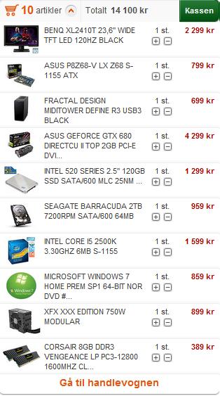

Spudgun Skrevet 26. april 2012 Forfatter Skrevet 26. april 2012 Da var jeg ferdig med handlekurven som ser ut til å bli oppsettet jeg får for. Byttet ut OCZ strømforsyning med XFX xxx Byttet minne til vengance som var 10,- billigere Byttet HK (Ser det bare er usb 2.0 internt, men dette merkes vel bare på overføringshastighet? skal bare ha koblet på mus og tastatur, bruker 3.0 i front (ekstern) til overføring av filer til minnepenn o.l) Fjernet 1 av 2TB HDD til seagate, kjøper en ekstra når behovet melder seg heller. i tillegg kom ikke COOLER MASTER HYPER 212 EVO S- med på bildet, men den er altså også med. Da regner jeg med alt er bra og ok? Jeg trenger ingen ekstra kabler, kjølepasta, vifter til kabinettet, kabelstrømper/strips eller annet som er kjekt å ha når man skal bygge pc? er åpen for alt av forslag Tusen takk for veiledningen, det har vært til stor hjelp!
N o r e n g Skrevet 26. april 2012 Skrevet 26. april 2012 Alt du trenger innvendig er på plass ja, regner med du har skrutrekker? USB3.0 gir kun høyere overføringshastighet ja.
Spudgun Skrevet 26. april 2012 Forfatter Skrevet 26. april 2012 Det har jeg ja, så ingenting ekstra du vil anbefale som nevnt ovenfor? trenger jeg festebracket til ssd eller følger dette med nå?
