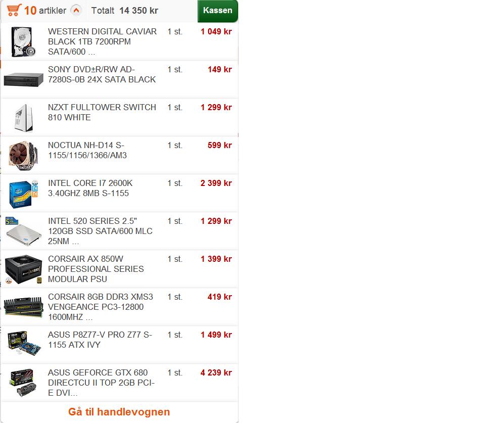

Her er nå det endelige oppsettet jeg har kommet fram til.
Noen som har innvendinger? bli sinnsykt iritert hvis jeg finner ut at det finnes noe bedre på markedet samtidig som jeg kjøper dette -.-
btw, hvilke eksterne vifter er det jeg trenger jeg til kabinettet?
Som Micki påpeker er minnebrikkene for høye.
Velg Corsair XMS, eller Corsair Vengeance Low Profile i stedet for.

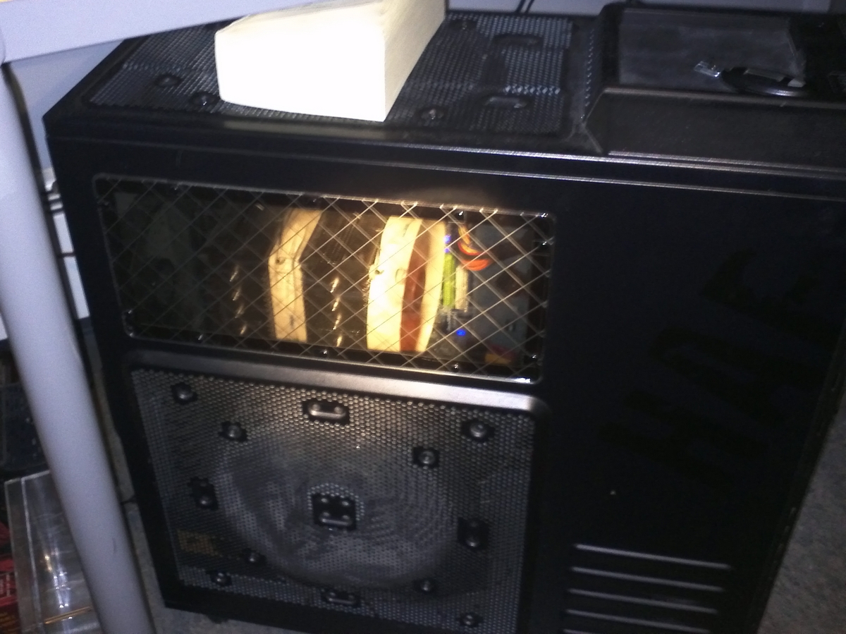

Du har Phanteks kjøleren som vitty nevner og jeg linker til i forrige innlegg. Det er en mulighet. *Det er ikke godt å si hvor mye bedre det vil se ut i forhold til NH-D14, men bedre vil det bli.
*En annen ting er hvor ofte du kommer til å titte inn vinduet, jeg har i grunn ikke tittet inn før jeg tok bildet nå i stad.

Så jeg kan velge mellom NH-d14, men må da bytte ut Minne + det ser drit ut, phantom som kanskje ser litt bedre ut og beholde det minnet jeg har valgt? eller h100 som også vil se litt bedre ut men er 300 dyrere og bråker mer?
Hvis du skal ha en luftkjøler MÅ du bytte ut minnebrikkene til f. eks. Vengeance LP.
Av luftkjølere er det flere på markedet, men for Switch'en vil nok Phantek'en passe best (da den har hvite vifter).
Alternativt har du Corsairs vannkjølingspakker. Men flere plasser ser jeg klager på at pumpa og viftene bråker. Om disse personene har vært uheldige vet jeg ikke.
*Her kan det være at viftestøyen er såpass brysom at du får lyst til å bytte de ut.

Hvis du vil ha god kjøling *og* lavt lydnivå finnes det ikke mange løsninger. Mitt tips er Obsidian 550D (eller Antec P280), fire Gentle Typhoon AP13, viftestyring og Corsair AX eller Seasonic X-series.
Går du for Thermalright Archon får du plass til minnebrikker med heatsinks, i tillegg til at den kjøler like bra, og det følger med bedre vifte (TY140).
