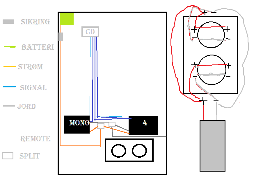

Jeg vil legge ved et bilde, så kanskje dere kan hjelpe meg ved hjelp av det.
Nå så er alt koblet sammen, og forsterkerne lyser men det kan kanskje virke som lyset på remote control'en lyser svakt og ujevnt.
Uansett så kommer det ikke noe lyd!!

Er ikke helt med på hva du mener med lyset på remote kontrollen, men her kan det virke som om det er jord som er problemet. Dere har ikke tenkt dere over til Horten med ferja de nærmeste dagene da? Da kunne jeg evt sett på det for dere.

Hei, takk for svar! Du hadde helt rett, dårlig jording! Satt i karroseriet men hadde ikke pussa godt nok,bilen er godt behandla under:P

Jeg tipper at det fortsatt er dårlig jording, så hvor har du jordet? Jording er veldig viktig når det gjelder bilstereo, og forårsaker veldig ofte defekte komponenter. Det er ikke alltid det holder å bare jorde i karosseriet en plass. Man bør bruke feks et setebeltefeste og jorde der. Det kan være at dere har klart å brenne jordingsbanene i spilleren nå, men det finner du ut når du får orden på jordingen.
Dere bør også legge opp en ekstra jording mellom dynamo/motor og batteri, og en ekstra jording fra batteri til karosseri. Videre så bør dere oppgradere pluss mellom dynamo og batteri ;)
