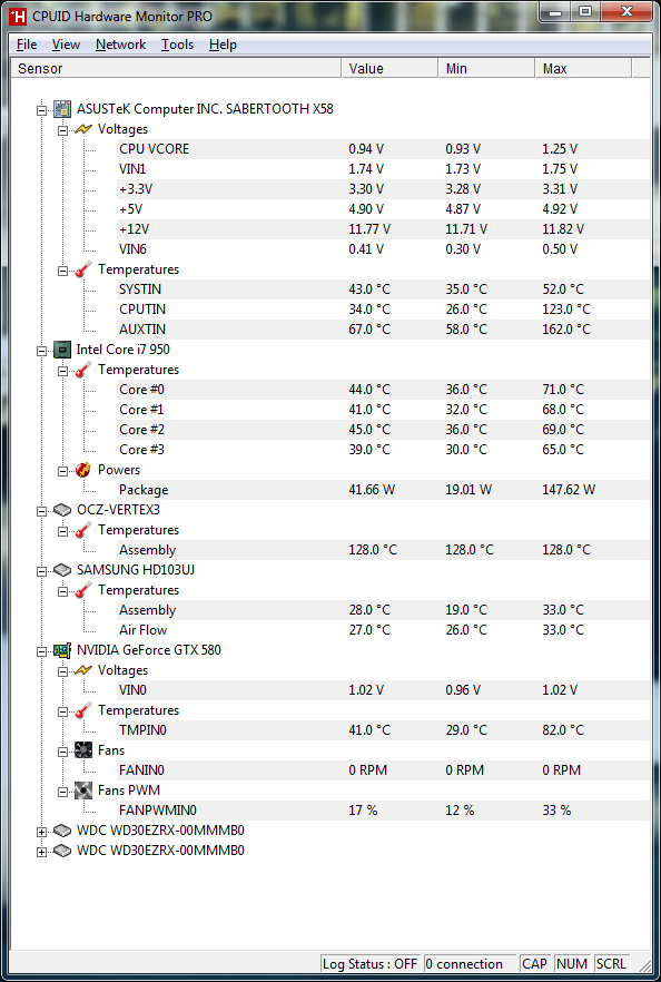

Obsidian 550D, Gentle Typhoons AP13 på 7v, Thermalright Archon og Shaman på 7v~
Dette er med en i7 950 og ambient temp på 24 grader. Eneste som gir lyd fra seg i dette systemet er harddiskene som spinner.

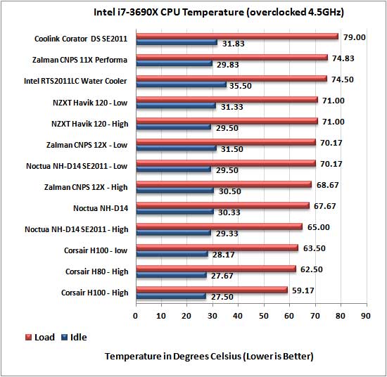

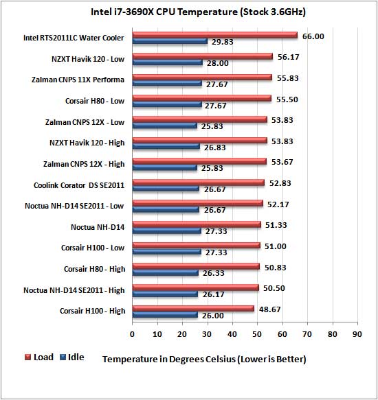

Stock clocks, 130W TDP
Noctua D14SE kjøler 1~ grad bedre ved idle kontra H100 (low settings)
H100 kjøler 1~ grad bedre ved load kontra D14SE (low settings)
Overklokket fra 3.6 til 4.5GHz
H100 kjøler 1~ grad bedre ved idle kontra D14SE (low settings)
H100 kjøler 7~ grader bedre ved load kontra D14SE (low settings)
Ut fra dette kan vi konkludere med at H100 gir marginalt bedre kjøling om man overklokker. Med mindre man har planer om å skvise ut den siste MHz-en av prosessoren ser jeg absolutt null verdi av å bruke psuedo-vannkjøling ala det Corsair tilbyr. Ikke er det særlig mye bedre, og i hvert fall ikke mer stillegående. Snarere tvert i mot.
