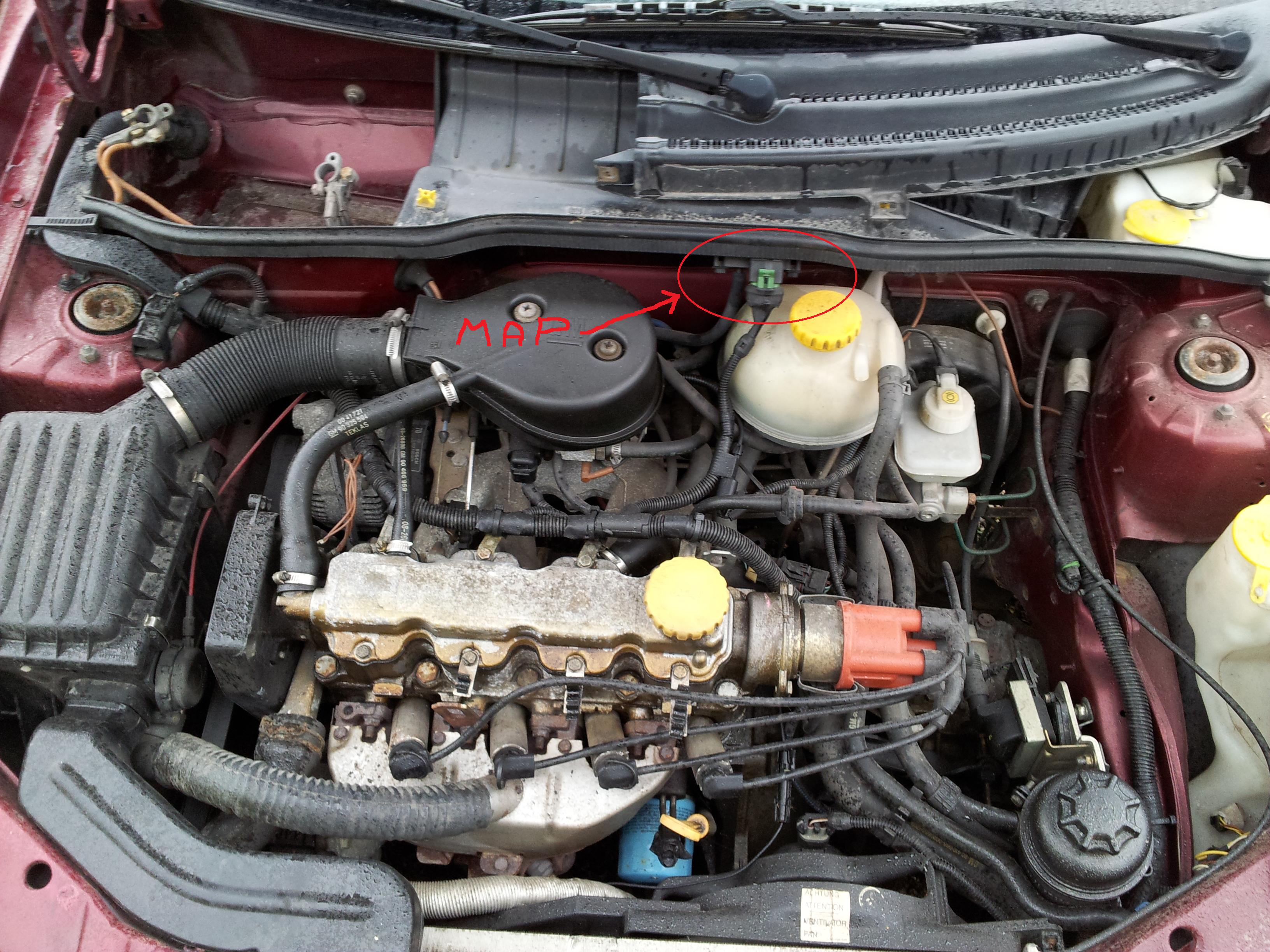

H.C.S Skrevet 20. april 2012 Forfatter Skrevet 20. april 2012 Da skal jeg gjøre det med engang jeg kommer hjem etterpå bestefaren til dama har en corsa som driver å lager en slags dunkelyd i motoren. Kunne kanskje lånt MAP-sensoren fra den. (hvis det går) Mener det er en 1.4 liter det også.
LiamH Skrevet 20. april 2012 Skrevet 20. april 2012 Den kan du sikkert låne hvis det er en 1.4 liter. Sjekk at det er samme delenummer på dem.
H.C.S Skrevet 20. april 2012 Forfatter Skrevet 20. april 2012 Da skal jeg prøve å få sjekket det etterpå Bilen står uten skilter uansett. Tenkte bare for å se om det ble bedre

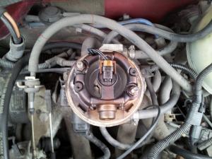

H.C.S Skrevet 20. april 2012 Forfatter Skrevet 20. april 2012 Sånn. Da har jeg tatt noen bilder. Det eneste er at dette er fra den med bankelyd i motoren. er samme motoren. motorkode og årsmodell. Den som feilen er på står litt lengre unna. Men skal dit å ta bilder uansett. Har skrudd av MAP-sensoren og skal flytte den over på den andre. Kan jeg gjøre det før noe annet skal gjøres? 20120420_180204.zip

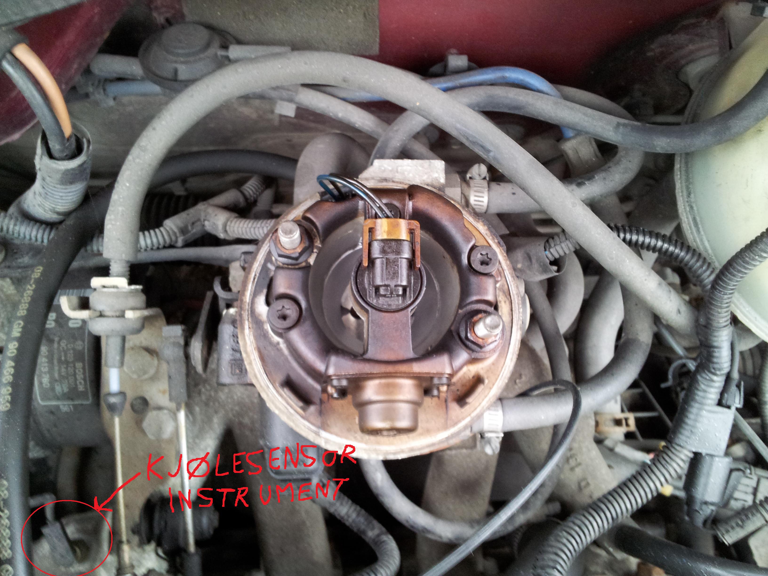

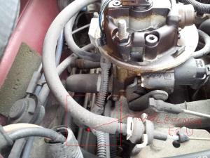

LiamH Skrevet 20. april 2012 Skrevet 20. april 2012 (endret) Ingen klare bilder av kjølevannssensoren til ECU, så jeg merket av det jeg trodde var ledningen til den. Har lagt med et eget bilde av den fra nettet. OBS: Vær forsiktig med disse! De skal ikke skrus hardt til og pass på at verktøyet sitter godt på før du løsner/strammer. Dette gjelder kjølesensor til både ECU og instrument. Den til instrumentet tåler svært lite og knekker lett. Endret 20. april 2012 av LiamH
H.C.S Skrevet 20. april 2012 Forfatter Skrevet 20. april 2012 Åjaa. Har lagt merke til en sånn liten sak nedi der du tegna. sitter en kabelsko på en enkel kabel. Er det samme sensoren på begge steder eller er de ulike? Jeg byttet map-sensor ista. Da var det ikke så ille mye endring. men den gikk roligere. men så la jeg merke til en slange som ikke satt ordentlig på et rør bak motronic'en. Rød ring. Der byttet jeg slangen siden den ikke satt godt fast. Og da gikk den plutselig veldig rolig Hva enn den var til?

LiamH Skrevet 21. april 2012 Skrevet 21. april 2012 (endret) Bildet under er sensoren til ECU'en som legger feilkode. Hvis denne er defekt vil motoren få helt feil blanding når bilen er kald og varm og dermed vil pluggene sote og motoren vil gå dårligere og dårligere. Den sensoren med kabelskoen du henviser til er den til instrumentet, men denne vil ikke ha noen innvirkning på motoren og har ingenting med ditt motor-problem å gjøre. I forhold til topp-pakningen, så kan dette være en alternativ feilkilde, men siden kjølevannsbeholderen er full så virker det som om kjølessystemet ikke har noen lekkasjer. Den eneste måten å bli sikker på er å dra innom et verksted og få målt etter HC i kjølevæska (uforbrent bensin). Dette tar 2 min. å måle. Den slangen som sto dårlig på vil føre til falskluft (luft som kommer inn utenom gass-spjeldet) inn i innsuget som igjen vil øke turtallet. I den forbindelse er det rart at pluggene er sotete/svarte siden falskluft fører til hvite plugger (for mye luft eller for lite drivstoff). Jeg er usikker på hva den er til, men jeg mistenker at det er en vakuum-dåse til EGR (eksos-resirkuleringsventil). Denne vil også da regulere dårlig som vil gi dårlig motorgange. Hvis du følger slangene til og fra denne vakuum-dåsen hvor går de hen? Det virker som om det er flere ting her, så bytt sensorene til å begynne med og så tar vi resten etterhvert. Jeg vil anbefale deg å skifte plugger når du har skiftet MAP-sensoren og kjølvannssensoren. Endret 21. april 2012 av LiamH
H.C.S Skrevet 21. april 2012 Forfatter Skrevet 21. april 2012 ideal: det kan hende. den svetter i pakningene på motoren så kan være mer enn bare svetting. liamh: da skal jeg bytte den. den andre venter jeg med:) vet ikke hva den er til selv. skal sjekke opp hvor den går må skaffe en ny sensor så skal jeg bytte den så blir det spennende å se hva som skjer:D svarer fra mobilen så blir litt korte svar :o
