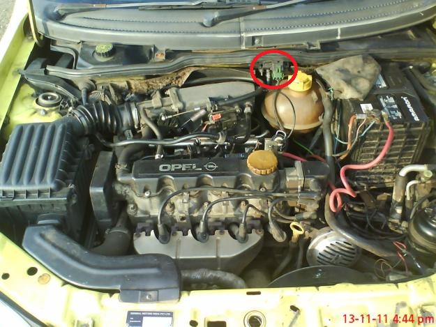

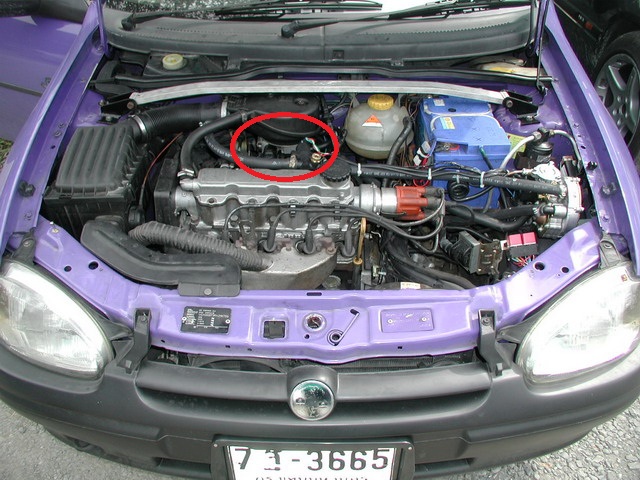

LiamH Skrevet 20. april 2012 Skrevet 20. april 2012 (endret) Motronic-eneheten er "forgasseren". Den står på innsugsmanifolden. Luftfilteret er kobliet rett inn på denne. Er litt usikker på om du har luftfilterboksen skrudd fast oppe på motronic-enheten eller om du har en slange fra luftfilter-boksen på siden i motor-rommet og bort til motronicen slik som på bildet. Tror du har en slik løsning som bildet viser hvis jeg ikke husker helt feil. Det er vel Corsa A som har luftfilterboksen skrudd på toppen av motronicen, mens du har Corsa B. Går litt i surr i alle modell-variantene. Fjern gjerne boksen oppe på motronicen og slangen fra denne som går bort til luftfilteret før du tar bilder. Det er enklere å vise da. Endret 20. april 2012 av LiamH
H.C.S Skrevet 20. april 2012 Forfatter Skrevet 20. april 2012 Hehe, søkte på det og fant bare bilder av ECU'er. Men da vet jeg det nå Boksen sitter på venstre side og går med en slange inn på toppen av motronic-enheten. Den er skrudd fast med 2 skruer. Titta under der her om dagen, men det så rent ut. Slangen fra MAP-sensoren var festet inn på baksiden. så da skal jeg ta bilder fra "nedi" og rundt motronic-enheten? Igjen takk for hjelp
LiamH Skrevet 20. april 2012 Skrevet 20. april 2012 (endret) Bare ta bilder av motor-rommet og rundt motronic-enheten. Jeg tror kjølevannsgiveren for ECU'en står på baksiden av innsugsmanifolden, så bare ta bilder rundt innsuget/monotronicen med lufilterboksen avskrudd så finner vi ut av det. Endret 20. april 2012 av LiamH
