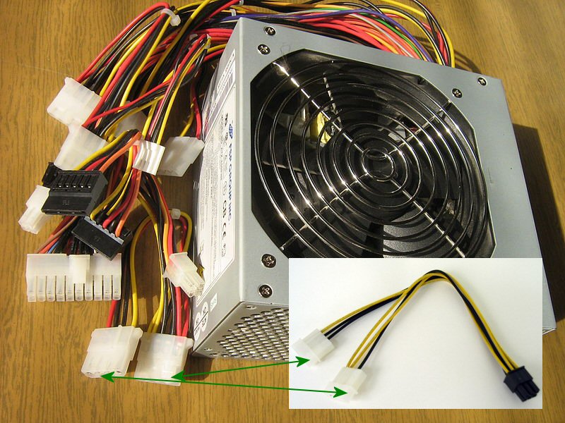

http://www.netshop.no/Avdelinger/Datautstyr/Kabler/Str%C3%B8m/Adapter/Kabel,-PCI-express,-Molex---Molex---PCI-express-31355-p0000103674.aspx
Må jeg ha adapter som denne slik at jeg kan koble 4 pins til PSU'en ?
Den kabelen du linker til hos Netshop kopler du den sorte pluggen i grafikk kortet . Og du kopler de hvite 4pins Molex i adapterkabelen sammen med 2 stk 4pins molex med motsatt kjønn fra PSU .

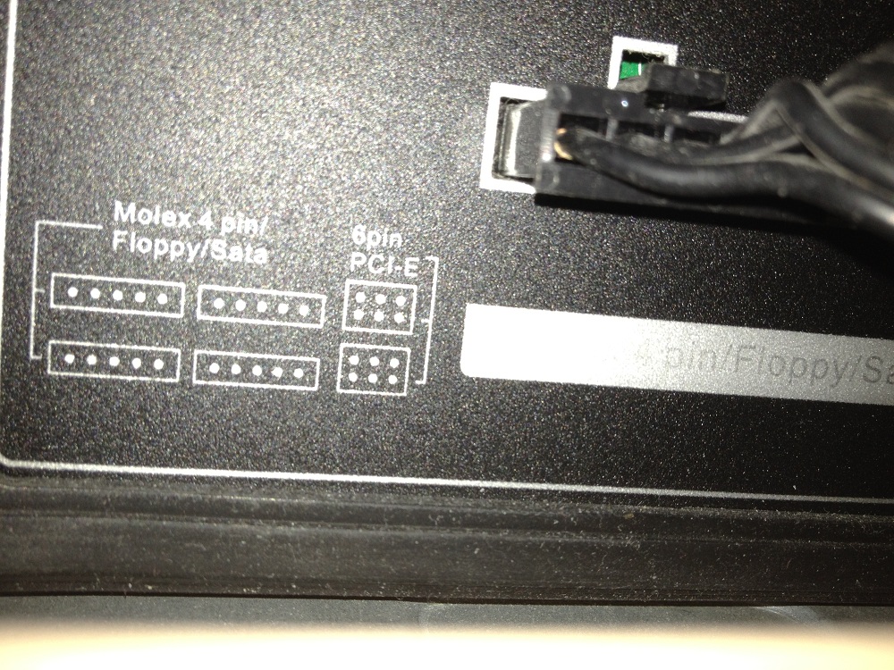

Min PSU har bare 2x PCI express og 4x floppy\sata utgang..

På bildet var det meningen å vise hvordan molex->PCI-Express power adapteret koples.
Alle PSU har hvite 4pin molex kabler/plugger.

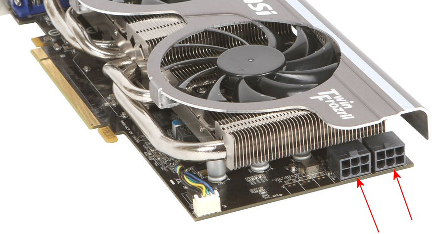

Om 'din' PSU har 2.stk 6-pin PCI-E kopler du jo begge til MSI kortet.
Om din PSU kun har 1.stk 6-pin PCI-E kabel , må du bruke et cable adapter som du linker til tidligere.

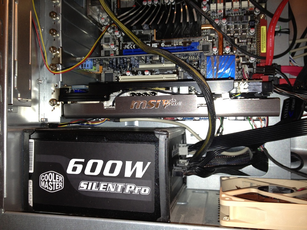

Det jeg mente med er at jeg hadde bare én PCI-E kabel til grafikk kortet fordi tidligere trengte jeg bare én kabel. Jeg visste ikke de nyeste kortene trenger 2.
Jeg fikk med kabler som er molex female og 6 pins.. 6 pins skal i GPU kortet det skjønte jeg, men hvor skal molex female koble seg til? Jeg har jo ikke male molex som er koblet fra PSU'en.. Var det forståelig?
Ja som du sier jeg kan godt bruke 2x PCI-E kabel og bruke begge plassene, men jeg har jo andre vifter, lys som trenger også strøm fra PSU'en og de bruker PCI-E.

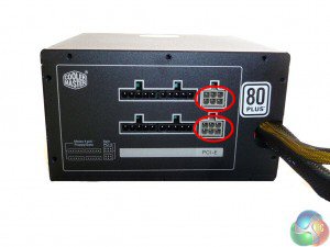

Disse outputs med ring rundt er 'ment' til grafikk kort med de medfølgende PSU PCI-E 6/8pin kabler.
Mid/high end grafikk kort har hatt to tilkoplinger i flere år , så dette er ikke noe nytt.
Din CoolerMaster Pro 600 har det du trenger for å kople direkte 2.stk PCI-E kabler til grafikk kortet så prioriter det slik.
1x 20/24 pin motherboard connector.
2x ATX12V connectors which can form a EPS12V connector.
2x PCIe power cables (8 pin or 6 pin)
3x SATA Cables
3x SATA Cables
3x Molex Connectors
2x Molex & floppy disk connectors
http://www.kitguru.net/components/power-supplies/zardon/cooler-master-silent-pro-m-600w-power-supply-review/2/
Andre ting du skal kople til av vifter, HDD , optiske drev , m.m , er det meningen å kople fra de fire outputs på venstre side med egnede kabler .

Du bruker av de 'modulære' kablene som fulgte med PSU.
3x SATA Cables
3x SATA Cables
3x Molex Connectors
Bilde fra kitguru av alle de modulære kablene
