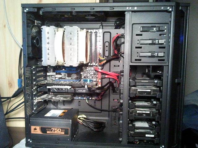

Jeg har et Asus P6T-hovedkort som (meg bekjent) ikke lar meg skru av USB-portene når PC-en er av. Dvs. at de får 5v konstant, og trekker strøm fra PSU selv om maskinen er avslått. Dette i seg selv er ikke noe problem for meg. Problemet er at det virker som 5v-railen som brukes til dette er overbelastet når PC-en er av.
Symptomene jeg ser er at LEDs på HK og andre komponenter i PC-en blinker/dimmes kraftig, og at PC-en nekter å starte til tider. Når dette skjer kan jeg simpelthen koble fra en USB-enhet eller to. Da lyser alle LEDs som de skal, helt stabilt, og PC-en starter.
Første gang dette skjedde var i påsken, da jeg flyttet all maskinvaren min over i nytt kabinett. Strømforsyningen er forresten en Hiper 590w.
Spørsmålet jeg stiller er: Er PSU døende (alt fungerer fint når PC-en er på), eller kan jeg på noe vis deaktivere standby-strøm til USB-portene?

Jeg har nyeste BIOS for mitt HK. Enhetene som påvirker dette er hovedsaklig webcam og modem for mobilt bredbånd, men har hatt problem med å starte selv uten disse tilkoblet. Det samme skjer uansett hvilke USB-porter jeg bruker, og jeg kan lade telefon selv om maskinen er av.
Her er en kort video av LEDs på grafikkortet mitt http://www.youtube.com/watch?v=cciDdL_ttfc Dimmingen skjer i takt med aktiviteten til modemet for mobilt bredbånd, men som sagt har jeg hatt problemer selv uten det tilkoblet.
EDIT: HK skal ha strøm selv om PC-en er av, Ankh. Bl.a. for å støtte WOL, holde liv i RTC, og ha strøm til power-knappen.
EDIT 2: Stakk multimeteret mitt borti en USB-port nettopp. Der målte jeg 3,6v. Dette er godt under de 5v som skal være der =(
EDIT 3: Målt litt mer.
5v SB uten last = 5,09 volt
5v SB med HK = 4,5 volt
5v SB med HK og USB-enheter = Svinger mellom 4,2 volt og 3,7 volt.
Når maskinen starter bytter HK strømkilde fra 5vSB til en annen 5v-kilde, så det er helt klart en brikke som styrer dette. Dumt av Asus å ikke la brukeren velge om dette skal være aktivt eller ikke. Klarer meg godt uten spenning i USB-portene når maskinen er av =(
