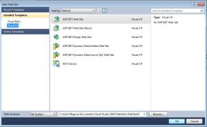

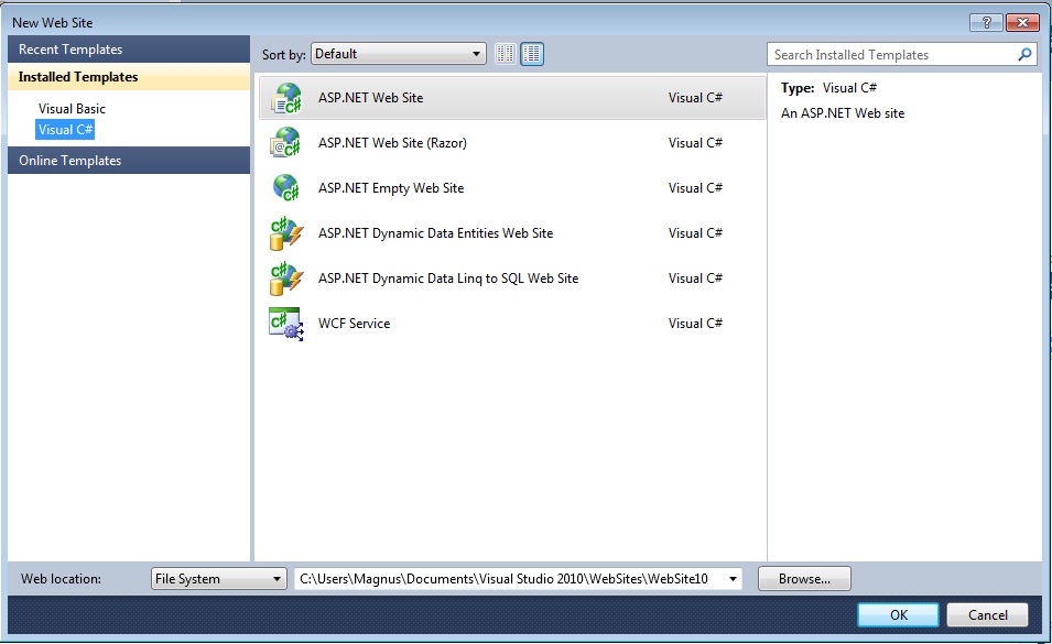

Bakitafrasnikaren Skrevet 16. april 2012 Forfatter Skrevet 16. april 2012 Windows Presentation Foundation eller Windows Forms? Skjermbildet ser slik ut når jeg trykker OK på "New Web Site...". Jeg er ikke helt sikker på hva verken Windows Presentation Foundation eller Windows Forms er for noe, men det virker for meg som om det er maler av noe slag.
GeirGrusom Skrevet 16. april 2012 Skrevet 16. april 2012 Du benytter ASP.NET Der er det ikke noen stor sak, da det er en egen kontroll som heter ImageButton som du sikker kan benytte deg av. I markup benytter du asp:ImageButton 1
Bakitafrasnikaren Skrevet 17. april 2012 Forfatter Skrevet 17. april 2012 Du benytter ASP.NET Der er det ikke noen stor sak, da det er en egen kontroll som heter ImageButton som du sikker kan benytte deg av. I markup benytter du asp:ImageButton Hehehe... Jeg hørte fra læreren min at det ville bli svært vanskelig å få bilder til å oppføre seg som knapper, og at vi helst bare skulle gi opp det prosjektet. Tenk at det skulle være så enklelt Tusen takk!
