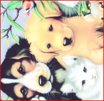

Her kommer et lite spørsmål.
Jeg har en canon ip 4700. Den er 1 år gammel.
I det siste har det begynt og komme sorte streker over bilde når jeg skriver ut. virker som sortfargen blir dratt med.
Er bilde uten sortfarge kommer det ikke
jeg har tatt dysesjekk, dyprens og vanlig rens... ingen ting hjelper,
noen som har noen tips ??
Legger ved et utsnitt av et bilde så ser dere hva jeg mener
mvh Marion
Jeg selger Spiselige bilder, og bruker derfor spsielig blekk som er laget for Cannon skrivere og noen epson skrivere, de er med chip.
jeg har nå gjort dette i over et år, og skifter patroner ca hver andre mnd, har aldri hatt dette problemet før så skjønner egentlig ikke hvorfor dette skjer nå
Det kan hende at uoriginal blekk ikke er tykk nok til at dysene klarer å holde igjen vesken.
Har du byttet papirtype ? hadde problemer for noen år siden med statisk papir som gjorde at utskriften fikk streker, var en avmagnetisering-list som manglet i skriveren "dette var en gammel s/v skriver".
Hei
ja det virker som det kommer ut for mye blekk, ser nå at dt er de siste tannhjulene på overisden som drar arket igjenom etter at det er printet som drar fargen med seg , men rart at det kommer så lenge etterpå, har jo skrevet ut et helt år nå, uten dette problemet.... har samme type ark og samme type blekk
går det ann og stille inn skriveren så den ikke bruker så mye farge, at bildene blir litt blassere på en måte.
evt hvor gjør jeg dette

Sorte streker som følger veien skriverhodet går, kan tyde på banding. Er strekene hvite, betyr det at skriverhodet er for langt unna mediet som skriver på. Er strekene sorte, er de for nærme. KAN være det som er problemet ditt.
