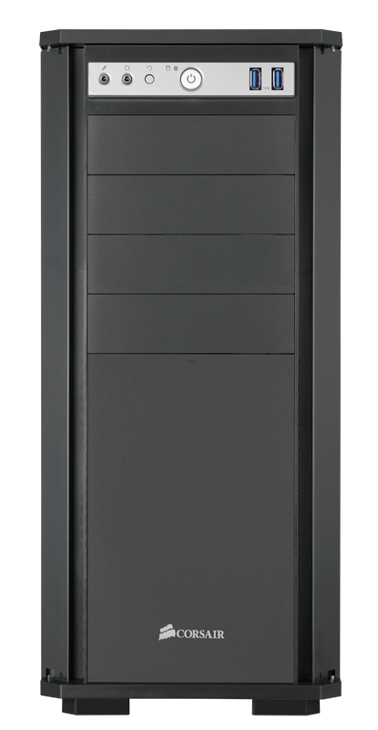

Nå har dette kabinettet vært ute på markedet et par uker, og testene begynner å dukke opp på diverse nettsteder.
Specs
  • Fire 5.25” drev
  • Seks 3.5” harddisk-rammer (med plass til 2.5" SSD-er)
  • Åtte ekspansjons-spor
  • Støtter de fleste 240mm radiatorer (15mm klaring)
  • To års garanti
  • ATX, mATX
  • Midi-tårn
  • Stålkonstruksjon med Aluminiumsdør

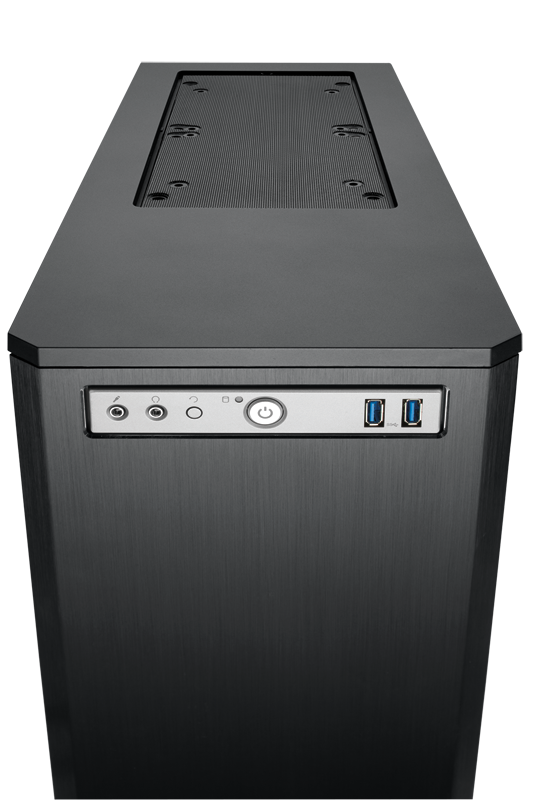

  • Front I/O panel med
    • To USB 3.0 tilkoblinger
    • 3.5mm hodetelefon- og mic-uttak
    • Power-og reset-knapper
    [*]49.5 cm (H) x 22.1 cm (B) 53.1 cm (D)
    [*]10 vifte-plasseringer

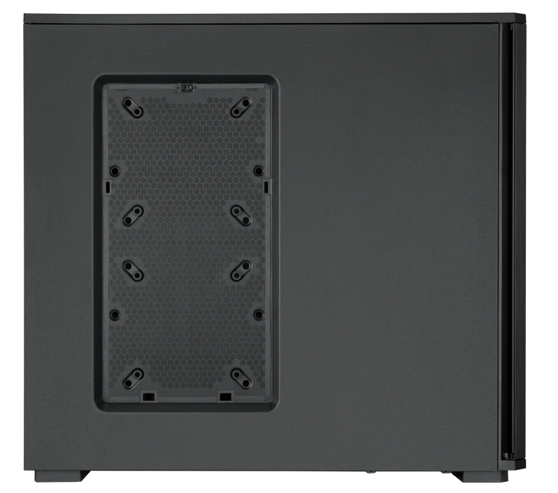

    • Seks 120mm/140mm
    • Fire 120mm
    • Én 200mm (sidedør)
    [*]Tre 120mm vifter inkludert

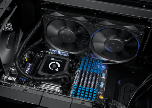

Dere kan også se forsøket mitt på side 38 i den hardocp tråden med å prøve å montere H100 i fronten, slik at man slipper å fjerne topplokket. Mer forskning på dette kommer når jeg gidder ;)

Har ett på vei i posten selv. Sammen med H80 som jeg tenkte å sette i bak-kant. Men mulig det er bedre å sette den i bunn?! Time will show!

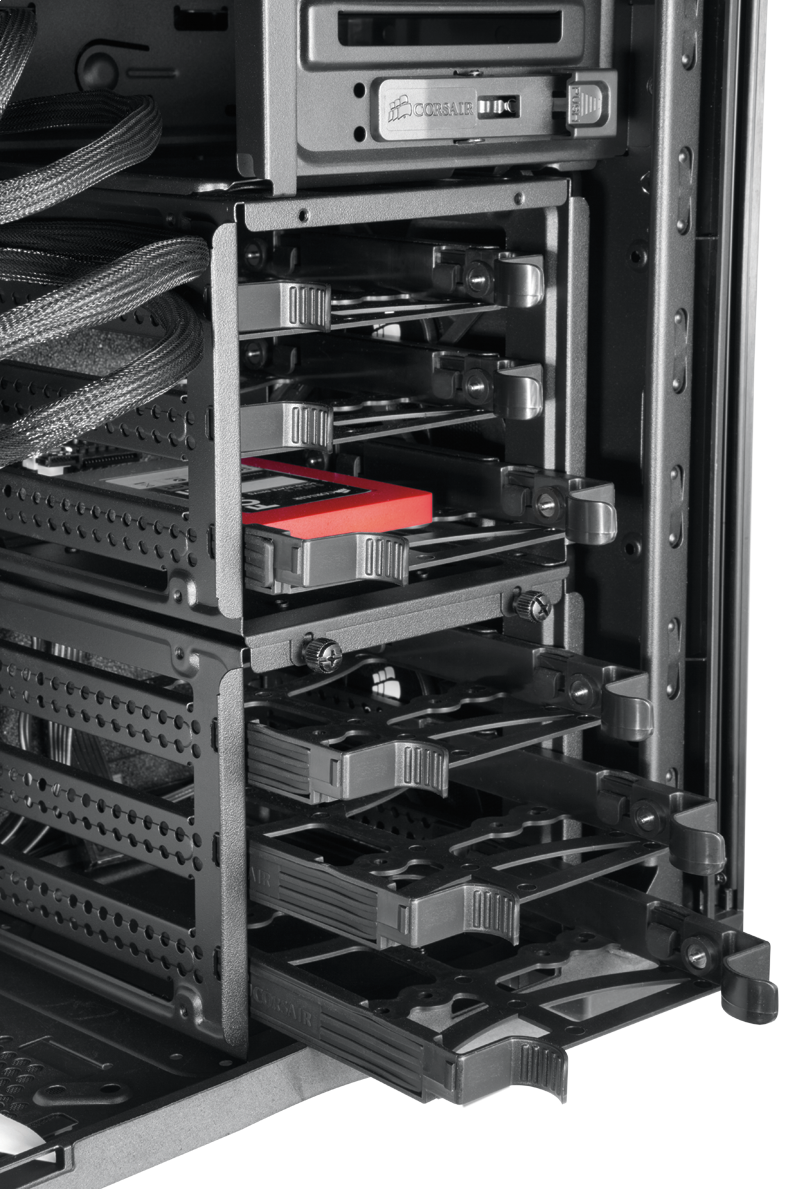

While our SPL measurements were low, we could hear a low pitched hum being generated by the system, likely the result of hard drive vibration. We could feel the vibrations in the case. Typically, this effect is caused by loose side panels and/or hard drive cages, but both are quite solid in the 550D. In this case, the culprit seems to be hard drive trays which don't snap tightly into their cages.
Lite skår i gleden dette :/ Men, jeg prater med de folka som lager HDD vibration killer, og de skal prøve å få sendt meg en. Hvor lang tid det kommer til å ta vet jeg ikke, men holder ikke pusten akkurat :p

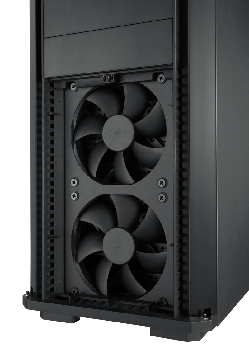

Heisann, jeg har planer om å kjøpe dette kabinettet nå i sommer. Men jeg har enda ikke funnet ut hvilken vifter som kan/burde brukes. Jeg tenkte å bruke enten Noctua NF-P12 (120mm) eller helst NF-P14 (140mm) hvis de passer. Vet at kabinettet kommer bl.a. med 120mm-exhaust, men vil Noctua sin P14 vifte passe?
Dette må jeg ha svar på før jeg trykker på avtrekkeren.
Også: anbefales det med enda en 120/140mm inntaks-vifte på siden hvis man skal overklokke CPU/GPU? Isåfall, vil Noctua NF-P14 passe?

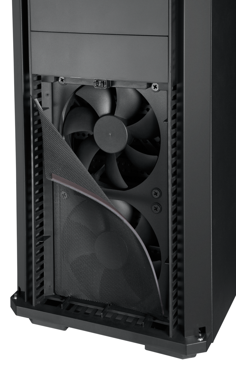

NF-P14 passer bak, ja. Exhaust bak tar både 120 og 140mm vifte.
Inntake forran er kun 120mm vifter, eller én 140mm om jeg ikke husker helt feil.
Hvis du skal overklokke CPU og/eller GPU kan det være kjekt med en eller to 140mm i sidedør, ja. Men husk at du mister en del av lydisoleringa, da.
Aha! Takker for svar! Fantastisk at jeg får brukt Noctua sine 140mm til uttak, tenkte også at jeg kunne slenge på et ekstra inntak på bunnen av kabinettet. Håper det blir tilstrekkelig med kjøling. Oppsummert:
2x120mm (Noctua NF-P12 PWM) front-inntak, 1x140mm (Noctua NF-P14) uttak bak, 1x140mm (Noctua NF-P14) inntak bunn.
Skal også bruke Noctua NH-C14 til å kjøle prosessor.
Noctua-mannen! ;)

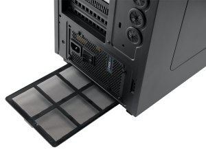

Husk at du bare kan ha 150mm lengde på PSU om du skal ha 140mm vifte i bunn.

Heisann igjen, fin-leste nylig på Corsair AX750, og på hjemmesiden til Corsair oppgir de lengden til å være på hele 160mm. Sikker på at jeg da får plass til Noctua sin 140mm vifte i bunn? Du sa jo tidligere at PSU ikke kunne være lengre enn 150mm vess man skulle ha plass til 140mm vifte i bunn.
Det stemmer. Tror jeg blinksa litt på prisjakt's målinger. Men jeg tror fortsatt du får plass til en 120mm vifte med PSU på 160cm.
Min Seasonic Platinim er 190 cm ( :hm:), og jeg får ikke brukt 120mm-plassen i bunn. Da må det jo være mulighet for at en AX på 160cm skal ha plass til både 140 og 120mm vifte?! :)
