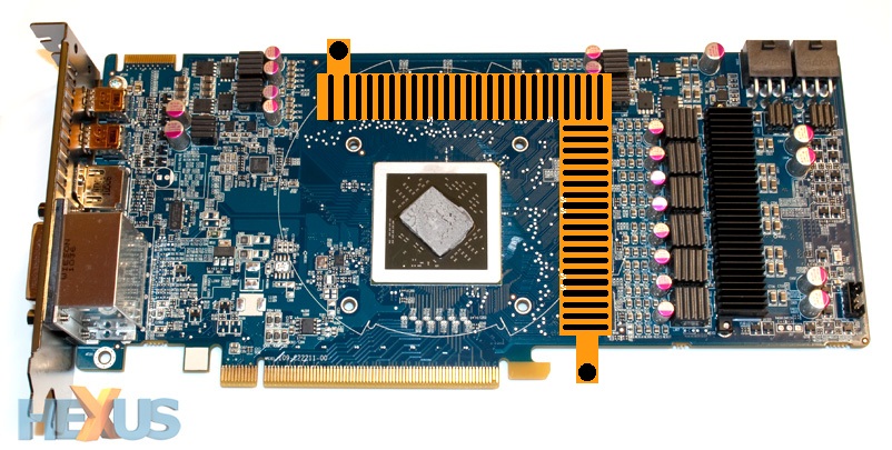

Kortet ser ut som på bildet under uten originalkjøler. Jeg kan ikke se for meg at det er spesielt vanskelig å lage en/to kjøleribbe® med skruemontering som jeg fester på de 8 minnebrikkene.

Indeed I hazz. Hvis jeg ikke får tak i billig vannblokk, så lager jeg en selv. Kjøleribbene til minnebrikkene er meget enkle å lage. Det er bare å lage en "L" i kobber, kutte masse hakk i den(så den blir en kjøleribbe, fremfor en kobber-L), frese ut spor til kondensatorer etc., lage en bakplate, og så skru dem sammen. Trivielt :-)
