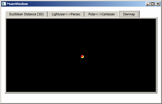

I program under skal jeg vise fram stjerner, jeg har gjort mye dilldall for å få til slik at jeg ikke trenger å forandre noe programatisk for at alt skal orienteres etter midten.
MEN det er et lite problem til, for som dere ser et de 2 "eksempelstjernene" ikke sentrert men har sine "ankerpunkt" satt oppe i venstre hjørne av hver av dem, jeg ønsker at ankerpunktet skal settes til midtpunktet i ellipsene.
kan noen vise meg XAML-en for å gjøre dett?

Men jeg mener ikke det er relevant for å finne ut av en grei måte å gi et element en Ankerpunkt-offset som gjør at plasserer jeg en ellipse i 0.0 ender det opp i øvre venstre hjørne med 3/4 utenfor containeren.
Men jeg tenker at jeg kan crunsh-e posisjonstallene til å kompansere for at ankerpunktet ikke er midtstilt på elementene, (som er ellipser), ved å hente størrelsesdataen så dele denne på 2 og trekker fra verdien på koordinatene, men det legger til ekstra ressurser.
Så beste løsningen ville være en property på et element som gjør at man offsetter ankerpunktet til midt i elementet. (valign og Halign er ikke problemet her BTW, for alt er sentrert allerede som du kan se i koden)

Jeg kan gjøre dette uten å bruke ActualWidth og ActualHeight, for jeg setter bredden å høyden mens jeg plasserer ut objektene, så jeg har allerede en variabel med den verdien, så jeg slipper bilig unna men siden jeg har tenkt ut en løsning selv takker jeg alle (2) som har deltatt i å hjelpe og kaller tråden "Løst" ;)
