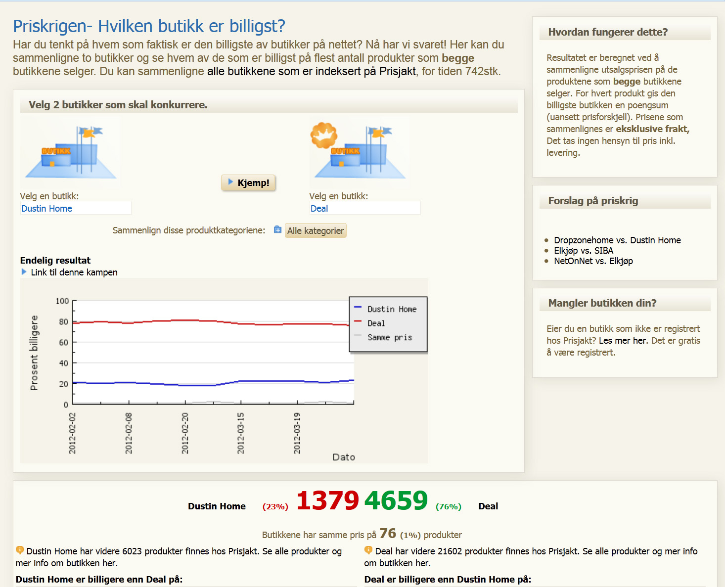

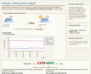

Og enda mer ved å handle fra deal.no -
Og deal vs komplett -
Deal er billigere enn komplett på 83% av varene... huhuh :)
