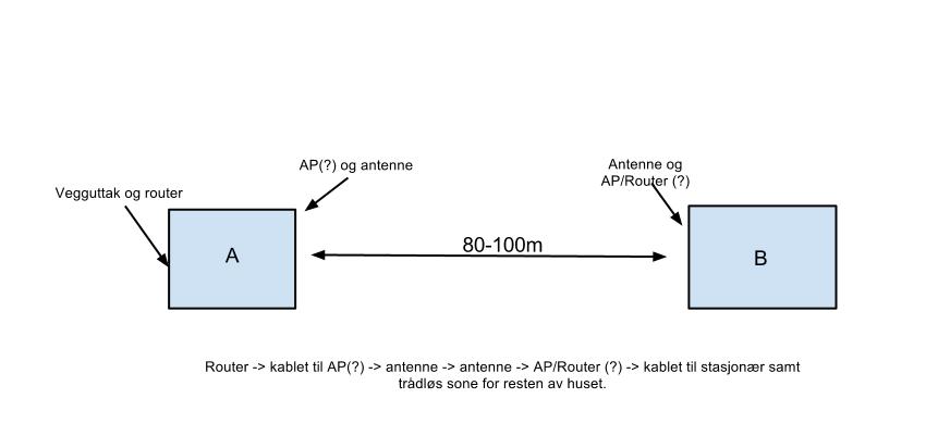

Tan28 Skrevet 24. mars 2012 Skrevet 24. mars 2012 Heisann. Jeg vurderer å opprette en trådløs forbindelse mellom to hus, for å dele en internetlinje. Avstanden i luftlinje er et sted mellom 80 og 100 meter, fri sikt. Lurer i denne forbindelse på hva jeg trenger av utstyr, siden jeg har veldig liten oversikt og kunnskap på området. Bildet under viser det tenkte oppsettet, det jeg lurer på er som sagt hva som trengs av utstyr samt hvilke begrensninger, om noen, jeg må ta hensyn til. På forhånd takk!
Stigma Skrevet 24. mars 2012 Skrevet 24. mars 2012 Dette går fint, ihvertfall om det er noenlunde fri sikt mellom de to ruterene. Beste løsning (IMO) er å bruke 2 stykk rutere med 802.11n sendere som kan støtte DD-WRT. Du trenger egentlig bare DD-WRT støtten på 1 av ruterene dog, så du kan potensiellt bruke noe du har fra før på A-siden. Sett opp en ruter på helt vanlig måte på A-siden, og sett opp en DD-WRT ruter på B-siden som en universal repeater. Denne simulerer en vanlig klient-tilkobling til A-ruteren, og gir samtidig denne forbindelsen videre i sitt eget lokale nettverk. Det vil absolutt være en stor fordel å bruke retnings-spesifikke antenner mellom de to ruterpunktene, helst i begge ender. Du kan få meget rimelige men gode antenner på dealextreme.com og ebay. Fordi du både skal sende nettet til det andre punktet + sende det ut til det lokale området så bør du ha en ruter som har minst 2 antenner og minst 2 radiomottak/sendere - slik at du kan bruke den ène til langdistanse retningsspesifikkt signal og den andre til omni-direksjonellt lokalt signal. Heldigvis er ikke dette vanskelig å finne i disse dager. Totalt sett, inkl. antenner, så kan du egentlig slippe unna med noen relativt få hundrelapper. http://www.dd-wrt.com/wiki/index.php/Supported_Devices -Stigma 1

Stigma Skrevet 24. mars 2012 Skrevet 24. mars 2012 (endret) Kan jeg virkelig koble en hvilken som helst router i den, i og med at Nanobridge M5 er 5ghz? Om jeg kobler i en 2,4ghz router, vil det da virke? Jeg ville sjekket om disse enhetene også har en funksjon for å spre nettet lokalt, og ikke bare via primærantennen. Det er ganske relevant. Hvis de har bare en enkelt antenne (hvilket det ser ut som ved første øyekast) så betyr det jo i praksis at du må ha et ekstra aksesspunkt i hvert hus bare for å spre nettet lokalt også (for den direksjonelle antennen vil ha nesten ingen signal bak seg og på sidene av antennen). Hvis dette er tilfellet så vil det egentlgi ikke bety så mye hvilken frekvens som brukes på den trådløse broen mellom husene, da PCer uanestt ikke skal koble seg direkte på dette signalet anyway. Dette vil da i praksis legge på 2 ekstra (strengt tatt ikke helt nødvendige) ledd i nettverket - dersom min anntagelse om at disse ikke har en sekundær omni-antenne er korrekt som sagt (dette har jeg ikke sjekket detaljene på). Løsningen jeg foreslo originalt har den fordelen at du kan få gjort både lokalt og langdistanse nettverk i samme boks (gitt rett valg av ruter), men en slik ferdigløsning er jo klart mindre arbeid og planlegging... -Stigma Endret 24. mars 2012 av Stigma
