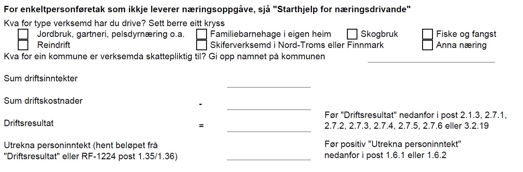

Inge Rognmo Skrevet 24. mars 2012 Skrevet 24. mars 2012 Hvis du ikke leverer næringsoppgave, noe du tydeligvis ikke verken gjør eller har gjort tidligere år, så skal driftsutgiftene (og alle driftsinntektene, også de som ikke er rapportert inn av kunder) inn i denne delen av selvangivelsen, og resultatet (inntekter-utgifter) overføres til riktig post.

Inge Rognmo Skrevet 26. mars 2012 Skrevet 26. mars 2012 Hvis omsetningen (driftsinntektene) din er under 50.000 kan du skrive det i feltet jeg viste til i forrige innlegg. Er omsetningen større, så må du fylle ut egen næringsoppgave.
