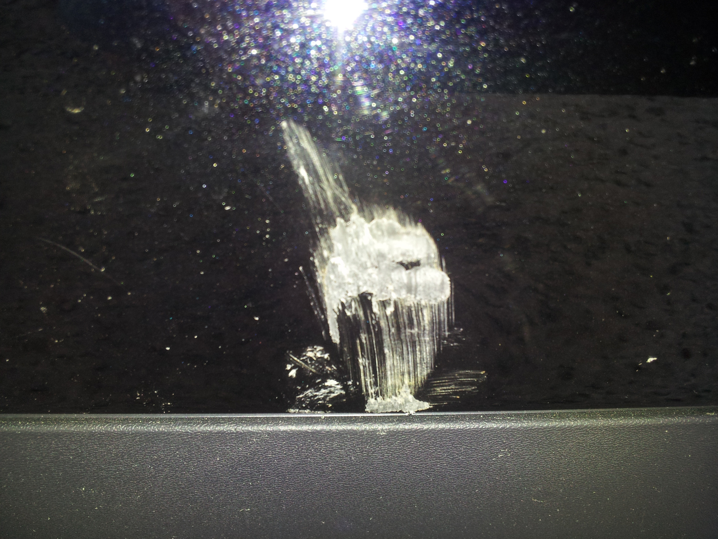

wampster Skrevet 21. mars 2012 Skrevet 21. mars 2012 Hei. Min samboer har for en uke siden kjøpt en bil. Fungerer som bare det og er kjempefin. Idag er det noen som har bulket den/laget en stor ripe (ca 4 x 4 cm) under støtfangeren bak. Se bilde under: Hva er det man kan gjøre for å fikse det? Jeg (og min samboer) er ikke kjempeflinke med bil/biltilbehør, men håper det er noe man kan gjøre. Bilen hadde helt feilfri lakk fra før, så dette var kjedelig. Håper på (raske) svar da jeg har lyst til å få ordnet dette fortest mulig. Dog uten å måtte ha den på verksted og få den delen lakket på nytt. Mvh -wampster
onion1 Skrevet 21. mars 2012 Skrevet 21. mars 2012 Kjøp ripefjerner med farge i på Biltema, og bruk evt. pensellakk (flikkelakk i liten boks ala "blanco" til skrivefeil) om nødvendig på det som ikke ripefjerneren tar... Ripefjerneren gjør i hvert fall lakkeringsjobben mye mindre enn den ellers blir
wampster Skrevet 21. mars 2012 Forfatter Skrevet 21. mars 2012 (endret) Kjøp ripefjerner med farge i på Biltema, og bruk evt. pensellakk (flikkelakk i liten boks ala "blanco" til skrivefeil) om nødvendig på det som ikke ripefjerneren tar... Ripefjerneren gjør i hvert fall lakkeringsjobben mye mindre enn den ellers blir Takker for raskt svar. Hvordan finner jeg hvilken farge det skal være på ripefjerneren (det er metallic lakk tror jeg)? Må/bør jeg ha med meg navnet på lakken/fargen til biltema? Og er det noe man bruker på samme måte som om man f.eks. vokser bilen (har på endel også smører/gnir inn til borte, lar det tørke og tar av restene - repeat) ? Er pensellakk noe man selv kan ta på evt. er det vanskelig? Hvis jeg/vi ikke får det til så bra som ønskelig, om man tar den med på verksted - må de da lakke hele delen, og isåfall hvor dyrt pleier det å være? Mvh -wampster edit: Kunne du linket til en ripefjerner med farge på biltema? finner ingen på siden deres. Endret 21. mars 2012 av wampster
onion1 Skrevet 21. mars 2012 Skrevet 21. mars 2012 (endret) Kjøp ripefjerner med farge i på Biltema, og bruk evt. pensellakk (flikkelakk i liten boks ala "blanco" til skrivefeil) om nødvendig på det som ikke ripefjerneren tar... Ripefjerneren gjør i hvert fall lakkeringsjobben mye mindre enn den ellers blir Takker for raskt svar. Hvordan finner jeg hvilken farge det skal være på ripefjerneren (det er metallic lakk tror jeg)? Må/bør jeg ha med meg navnet på lakken/fargen til biltema? Og er det noe man bruker på samme måte som om man f.eks. vokser bilen (har på endel også smører/gnir inn til borte, lar det tørke og tar av restene - repeat) ? Er pensellakk noe man selv kan ta på evt. er det vanskelig? Hvis jeg/vi ikke får det til så bra som ønskelig, om man tar den med på verksted - må de da lakke hele delen, og isåfall hvor dyrt pleier det å være? Mvh -wampster edit: Kunne du linket til en ripefjerner med farge på biltema? finner ingen på siden deres. De kaller den scratch remover der... http://biltema.no/no...-remover-36654/ Er ikke så nøyaktig farge, da det er bare som en slags voks, f.eks. kan man bruke den blå på alt fra lilla til mørkblå biler o.l. Påføringen minner veldig om å vokse bilen, ja... Lakken, derimot må jo ha nøyaktig farge, men viss du går til delelager hos forhandler av ditt bilmerke, trenger du bare si bilnummer og de vet hvilken farge du skal ha. Den bør helst være original for at fargen skal stemme helt. Og fordi beholderen er så liten, pleier den ikke være så altfor dyr heller... Hvis du har metallic er det da et farget lag og et blankt du må legge på... Ikke så veldig vanskelig å legge på nei, går fint å gjøre selv, minner om en slik http://www.kontorspa...prod115333.html samme prinsipp, lignende beholder,bare at det er billakk Endret 21. mars 2012 av onion1

Gjest Slettet-fsaSP0zV Skrevet 22. mars 2012 Skrevet 22. mars 2012 Såpass stor skade blir ikke særlig pent utbedret med pensellakk, som er egnet for flekking av steinsprut. Dersom du vil ha det "som nytt", må du nok matte ned og jevne ut området, ev, sparkle dersom det er hakk, og deretter påføre grunning og ny lakk med spray. Vanskelig å få riktig farge, spesielt dersom bilen er noen år og/eller har metallic lakk.
wampster Skrevet 22. mars 2012 Forfatter Skrevet 22. mars 2012 Såpass stor skade blir ikke særlig pent utbedret med pensellakk, som er egnet for flekking av steinsprut. Dersom du vil ha det "som nytt", må du nok matte ned og jevne ut området, ev, sparkle dersom det er hakk, og deretter påføre grunning og ny lakk med spray. Vanskelig å få riktig farge, spesielt dersom bilen er noen år og/eller har metallic lakk. Hmm, ok. Det er en 2009 modell, og tror det er metallic, men ikke 100% sikker. Er det å matte ned/sparkle/grunne/påføre lakk med spray etc noe man kan få til fint selv, eller burde man ta det på et verksted? Isåfall hvor mye vil det koste?
Gjest Slettet-fsaSP0zV Skrevet 22. mars 2012 Skrevet 22. mars 2012 Et verksted vil trolig lakkere hele støtfangeren for å få lik farge på hele, og da blir det fort noen lapper (men blir også bra). Du bør egentlig øve litt før du gjør det selv, eller få med deg noen som kan dette.
