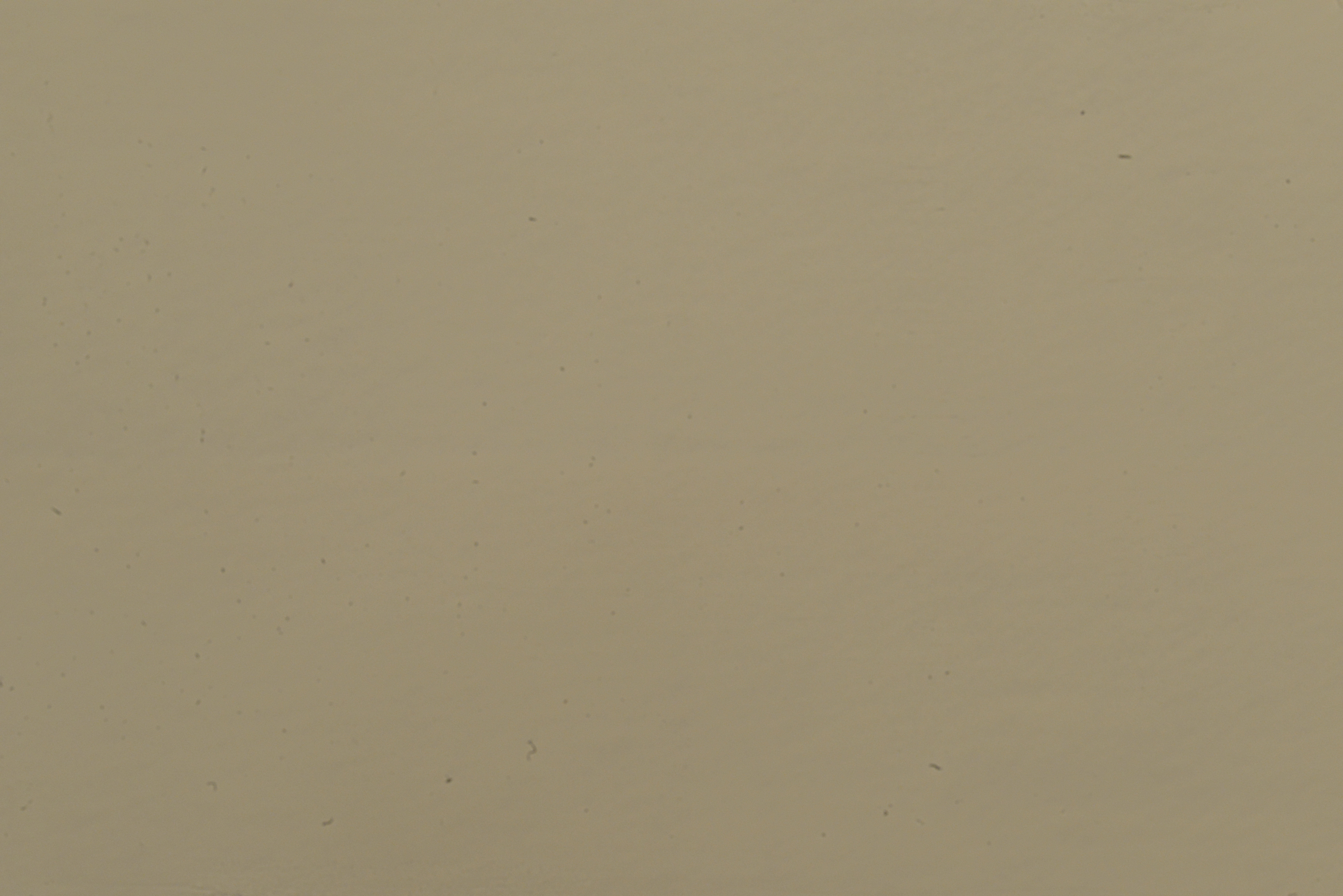

Ser ut som det er overflødig veske til venstre, er det der olje eller for mye renseveske? Er det ikke noe sånn rundt 2-3 dråper på stikken for rens?
Nå har jeg brukt samme type og samme merke på alle mine speilrefleks uten problem,så det var jo rart at det skulle bli feil å bruke dem på D800 da .

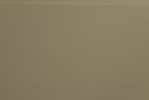

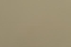

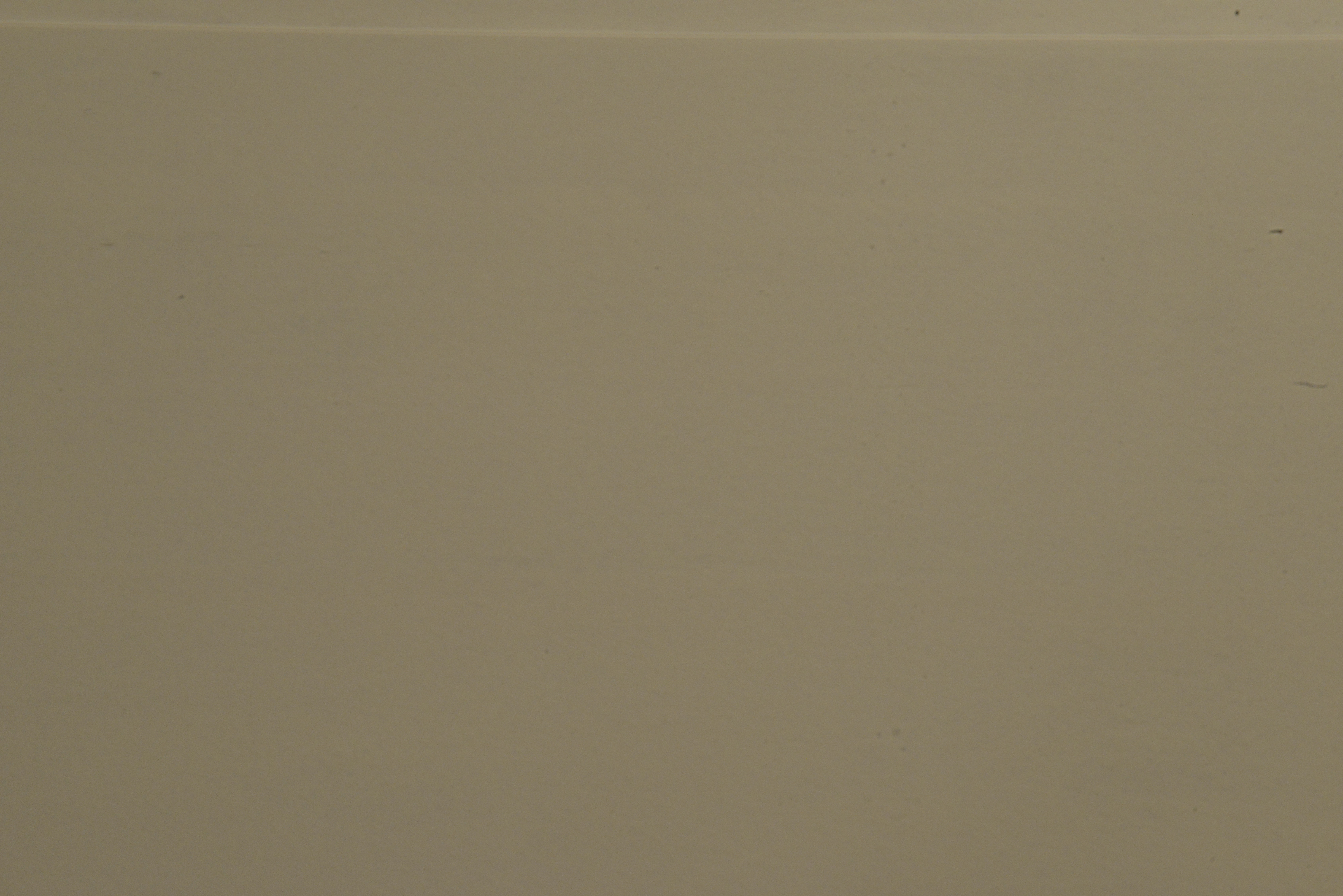

Her er etter enda en rens (begynner å bli dyrt dette )
Sant, ser den. Huff det er jo over hele sensoren. Ihvertfall hos D600 så var det mest i venstre siden om og opp mot hjørnet.
Endret av Jann.
det var også værst oppe på venstre side,men nå var det så mye av det at ved rens blir det klint utover , det virker som om ikke disse swabsene klarer å ta olje og at den blir klint utover .
