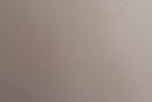

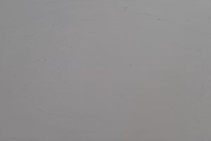

Jeg kjenner igjen det spesielle mønsteret fra det forrige bildet - så den vil jeg si er et seriøst prøblem. Er disse bilden et utsnitt av hele bildet eller alt fra kamera?
Det er hele bilder begge to

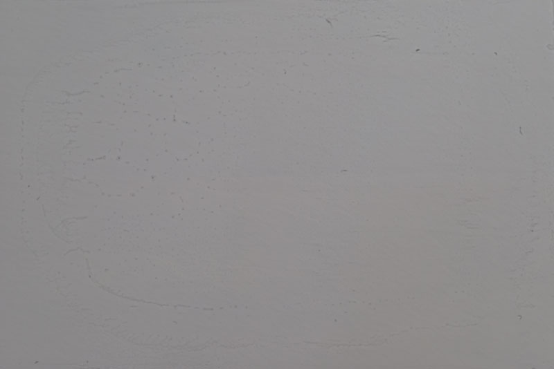

Ser jævelskapen (les oljen) er vrien å få vekk, dette bilde er etter å ha brukt 2 stk swabs :nei2:

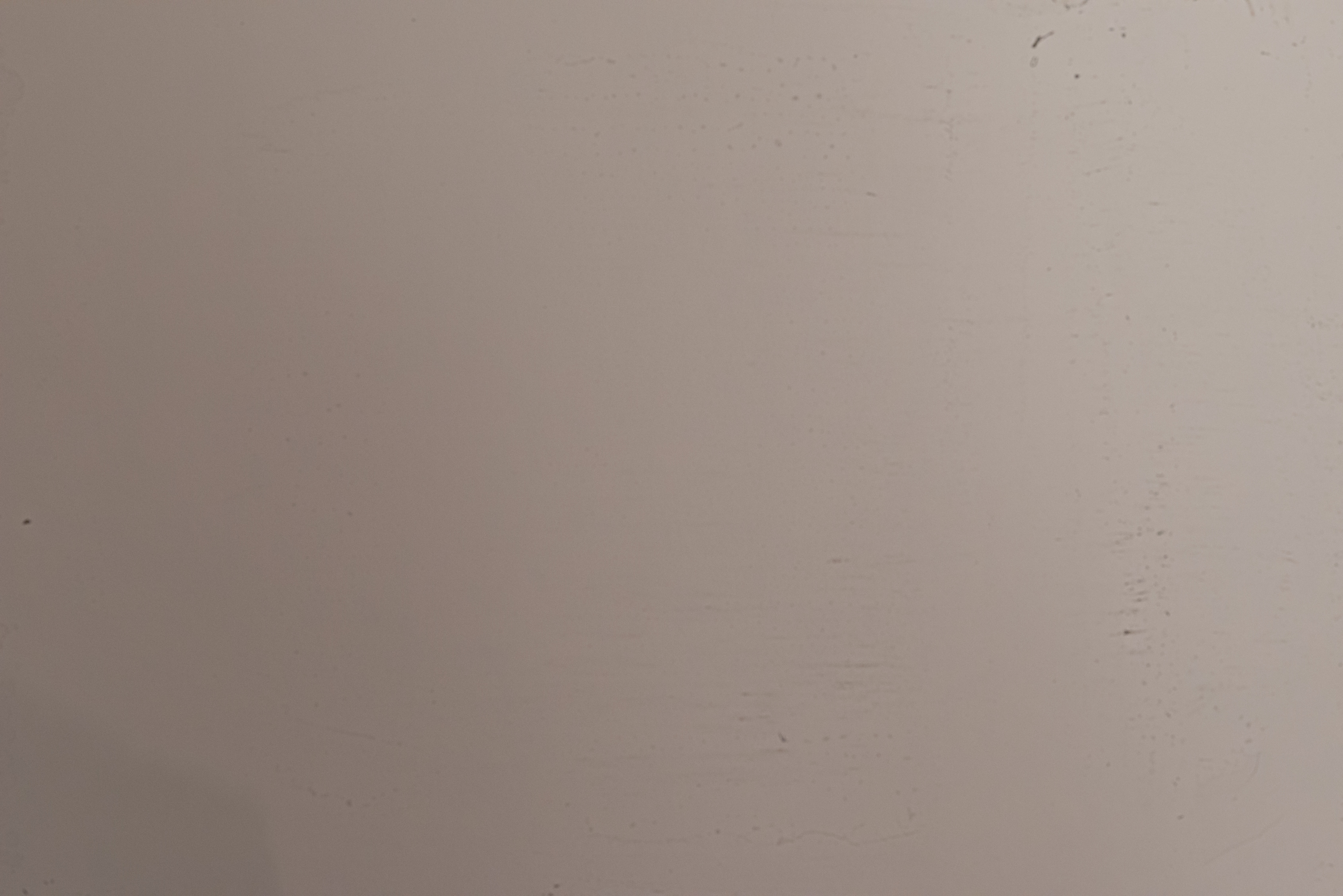

Og her etter 3dje rens :wallbash:
Dritten bare klissest utover og er ikke enkel å få bort .......

Ser ut som det er overflødig veske til venstre, er det der olje eller for mye renseveske? Er det ikke noe sånn rundt 2-3 dråper på stikken for rens?
