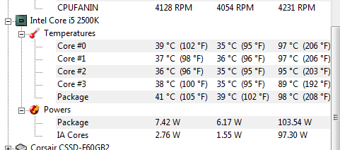

Mr. Hermonella Skrevet 18. mars 2012 Skrevet 18. mars 2012 Hei:) Jeg kjøpte nylig ny inmat til PCen min. Noe som inneholdt en Intel i5-2500K, alt kjører fint, men det jeg lurer på er om det er normalt at tempraturen på CPU ligger på rundt 97 grader under stress test? har ikke fått spillt noen "tunge" spill ettersom at den ene harddisken gikk mens jeg bytta innmat. legger ved ett bildet som viser min. og max temp. som ble starta like før stress testen.

010011110100110101000111 Skrevet 19. mars 2012 Skrevet 19. mars 2012 Tror ikke det er en forskjell fra 50+-c load til 98c bare ved å bytte luftflytens retning. Det viktigste er vel det med hvor godt den sitter, mengde kjølepasta, om viftene blåser samme vei og at pumpa ikke er defekt. Hadde samme slitet med min kjøler, riktig mengde kjølepasta og strammere feste ga med et temp fall på 30c. Overclocket til 4.7GHz @ 1.4v ligger den på samme load tempen som den gjorde med feil montering med null overclock.
