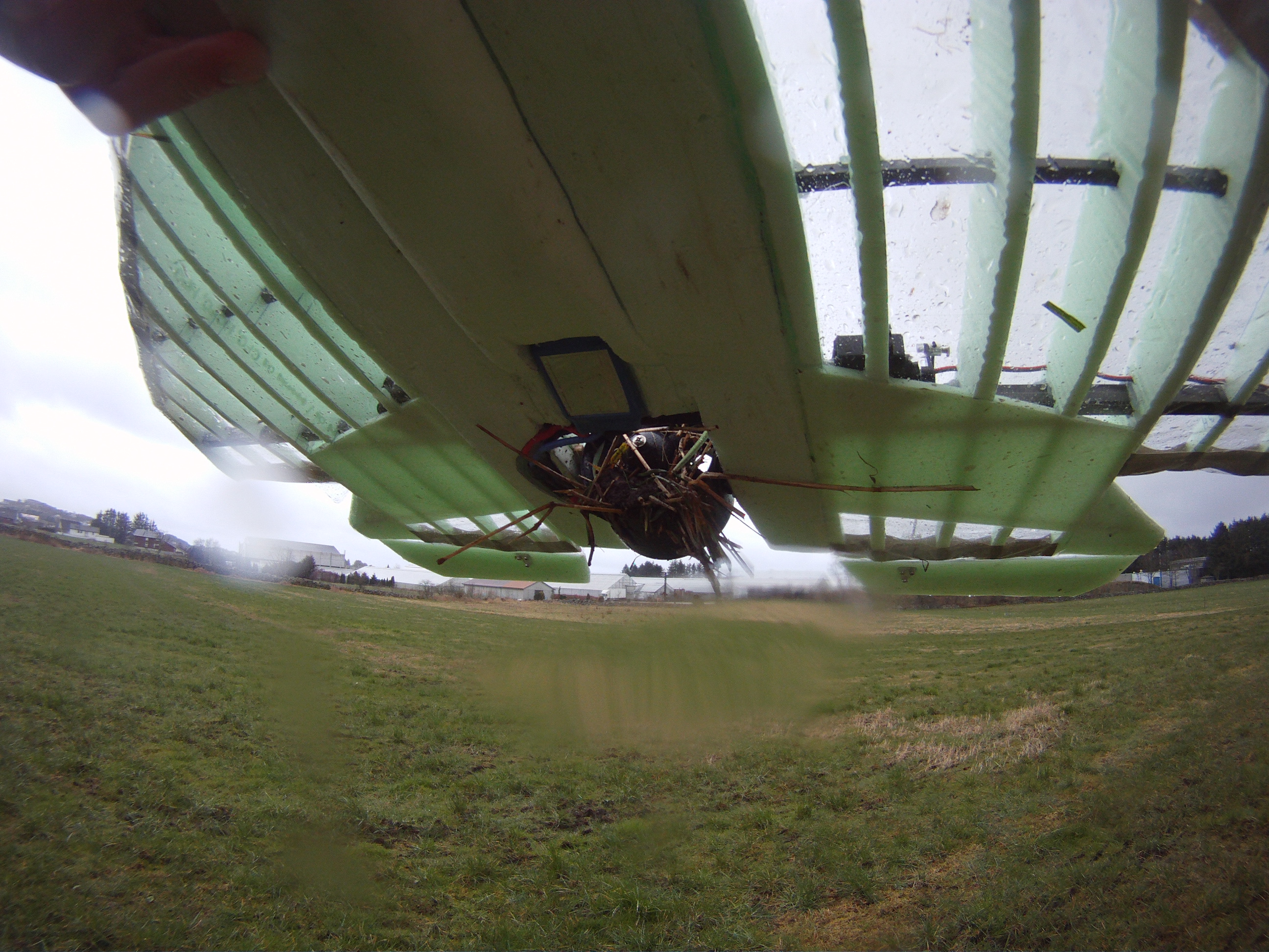

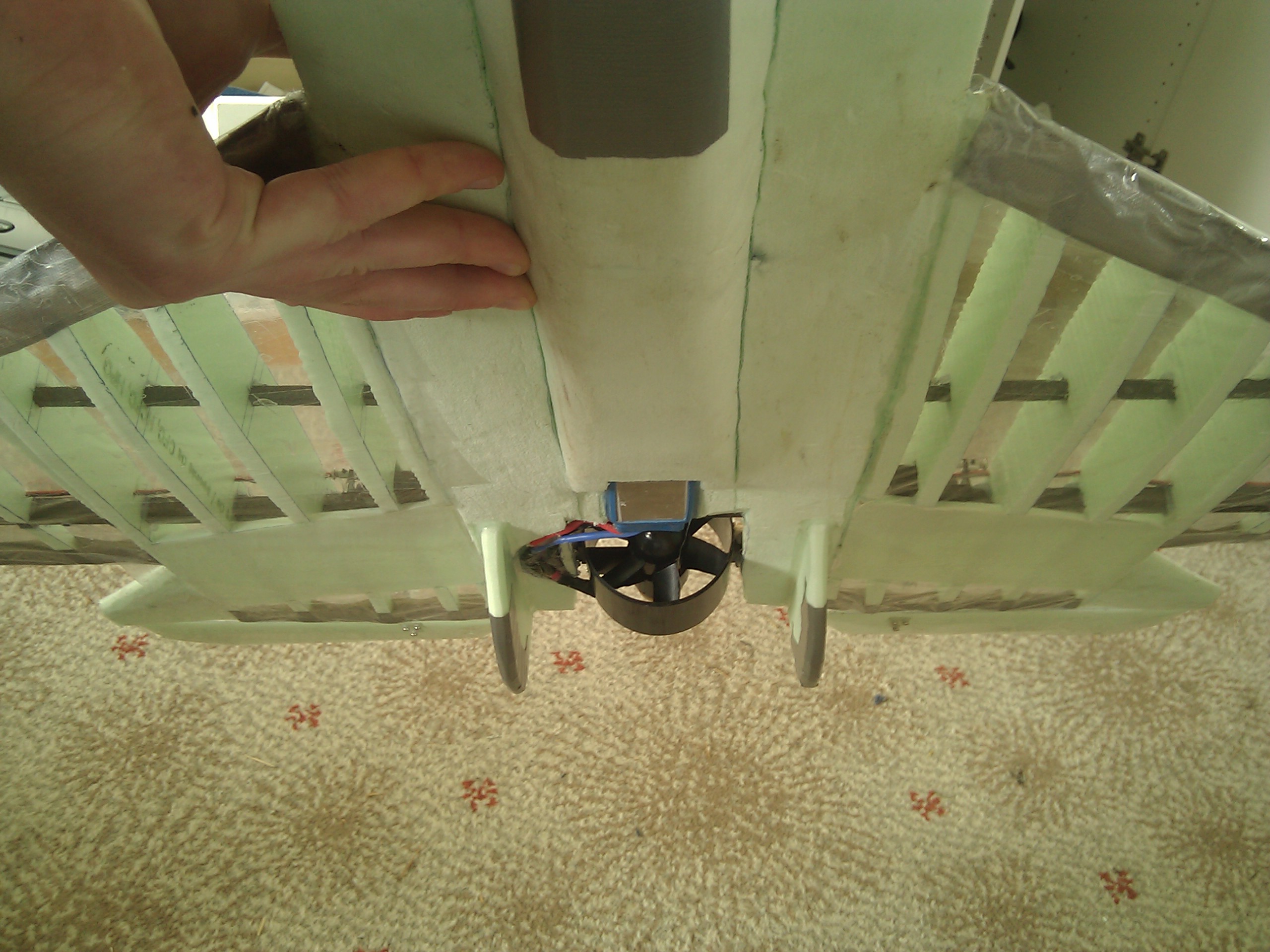

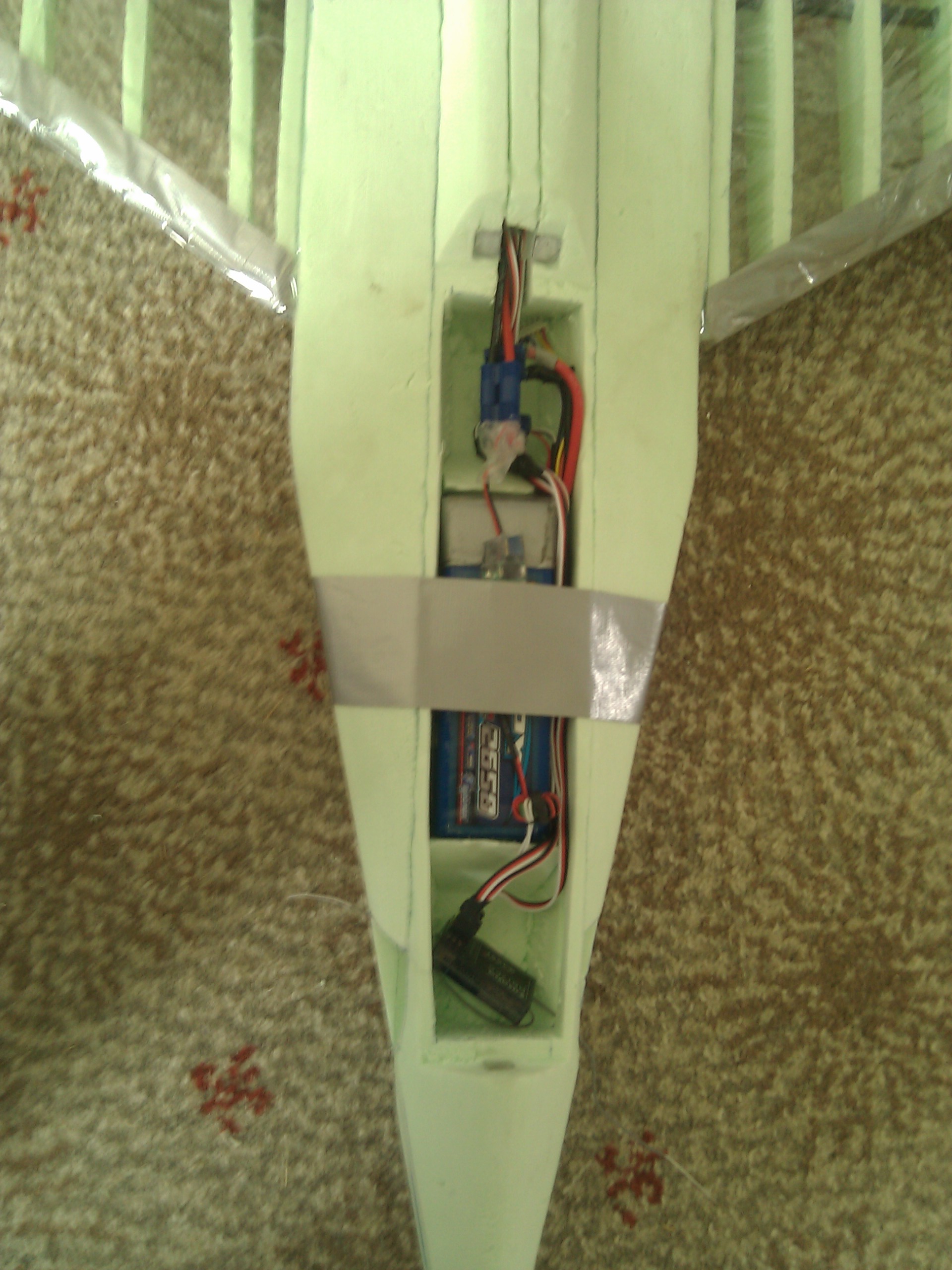

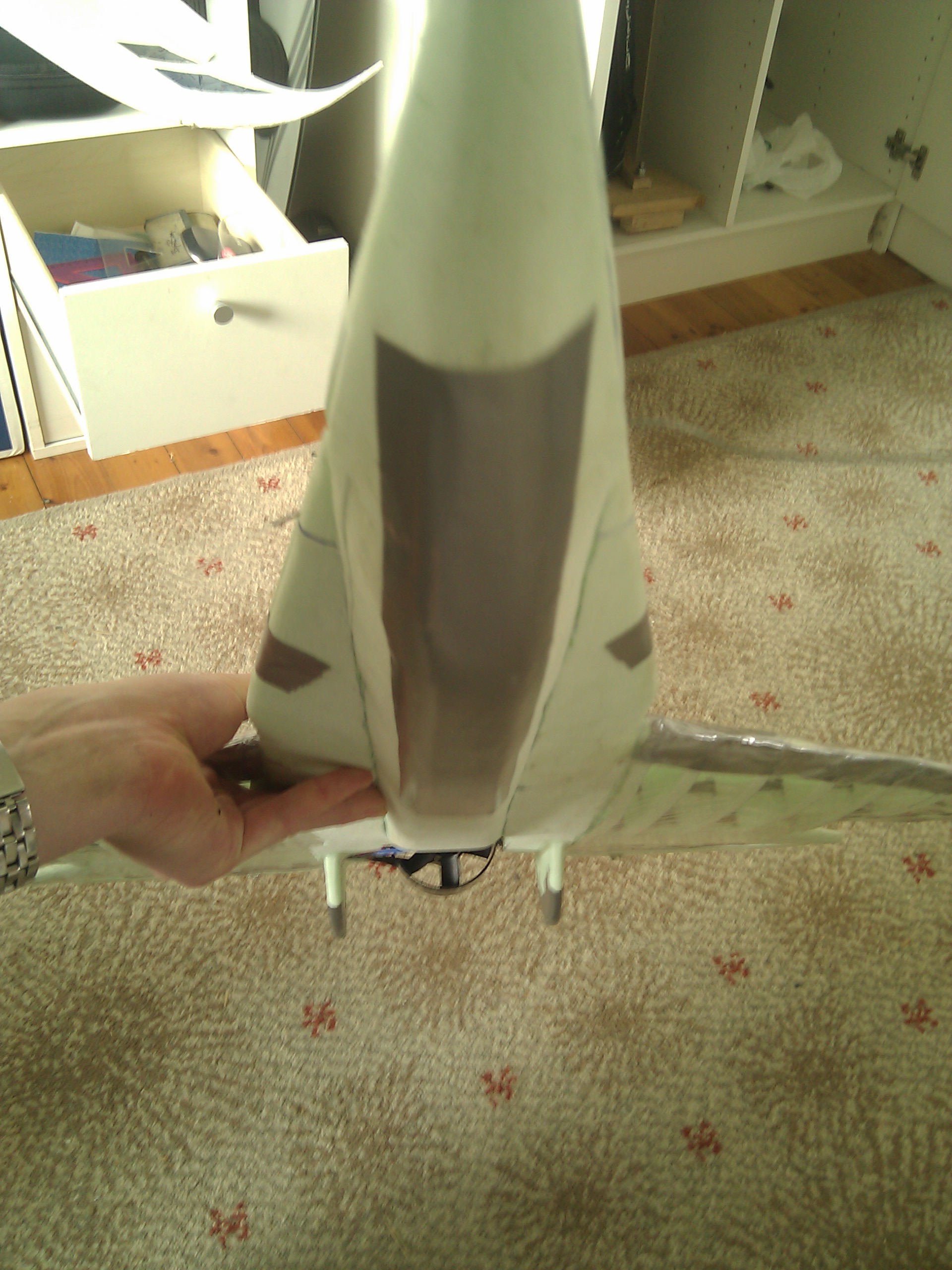

Itek Skrevet 1. april 2012 Forfatter Skrevet 1. april 2012 (endret) Midlertidig løsning på å holde batteriet på plass... Gaffatape er god beskyttelse mot sliteskader og møkk... Beskyttelse av motor under er limt på, dessverre røk de av igjen etter to landinger.. må forsterkes litt... Hvor fort flyr det? Har du god kontroll på manøvreringen osv? Rimelig heftig, ja Nå har jeg ganske god kontroll, det blåser en del nå, ca 10m/s tenker jeg, så det er veldig turbulent... Har testflydd nok for i dag tenker jeg, venter til det er litt mindre vind. Hastigheten? hmm, vet ikke. Kan sikkert tenke meg ca 100 km/t hvis jeg flyr i rett linje. Utroligt Hvor har du fått tak i denne kunnskapen? Hvor fort flyr det? Hvordan lander du det? Alltid likt å bygge ting. Jeg begynte enkelt ut ifra guider. Nå bygger jeg det meste fra egne tegninger. Jeg lander på gress/på en åker. Det er grunnen til at jeg nå har montert noen beskyttere for motoren så det ikke kommer så mye grafs inn i den... Endret 1. april 2012 av Itek

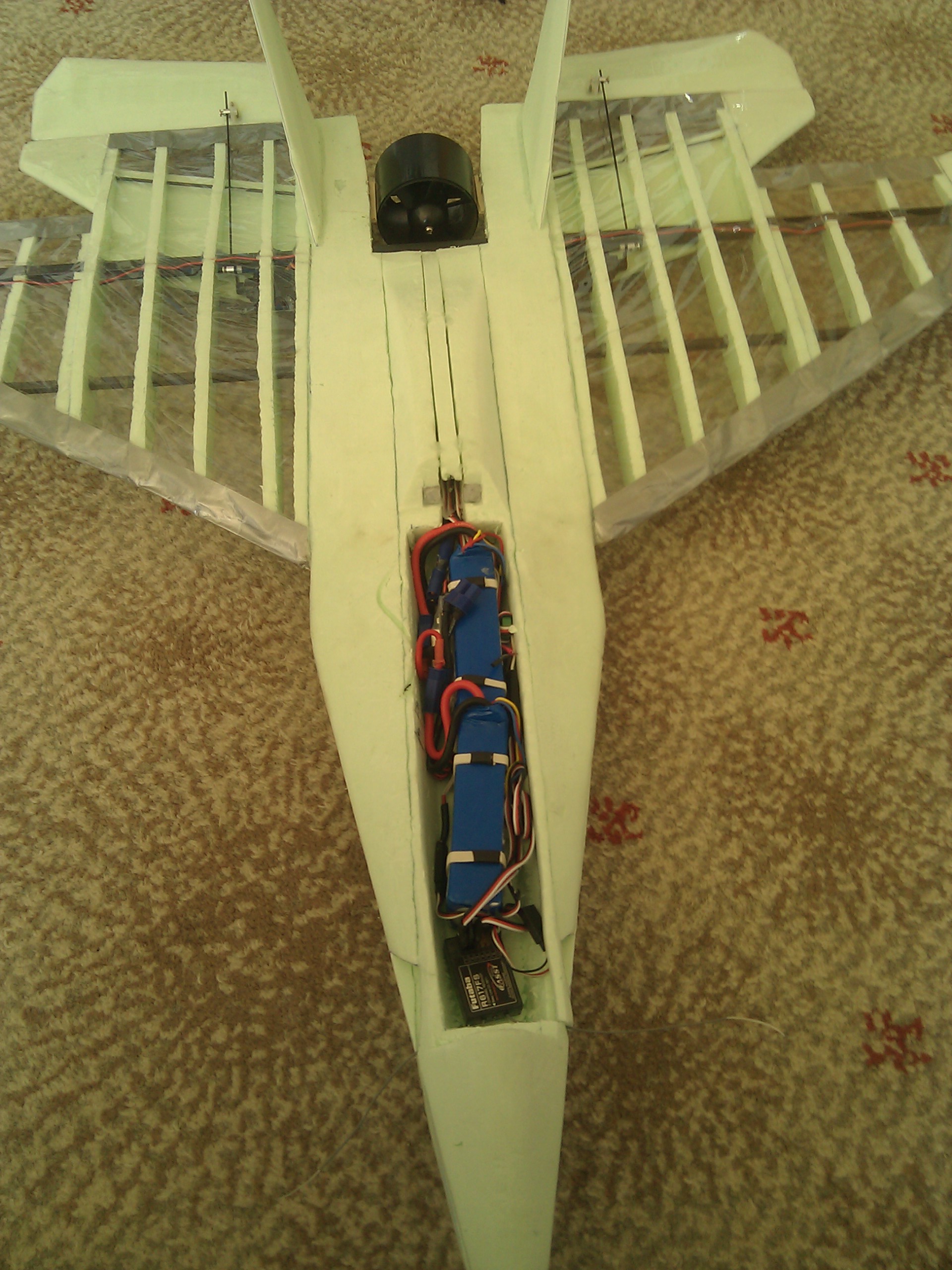

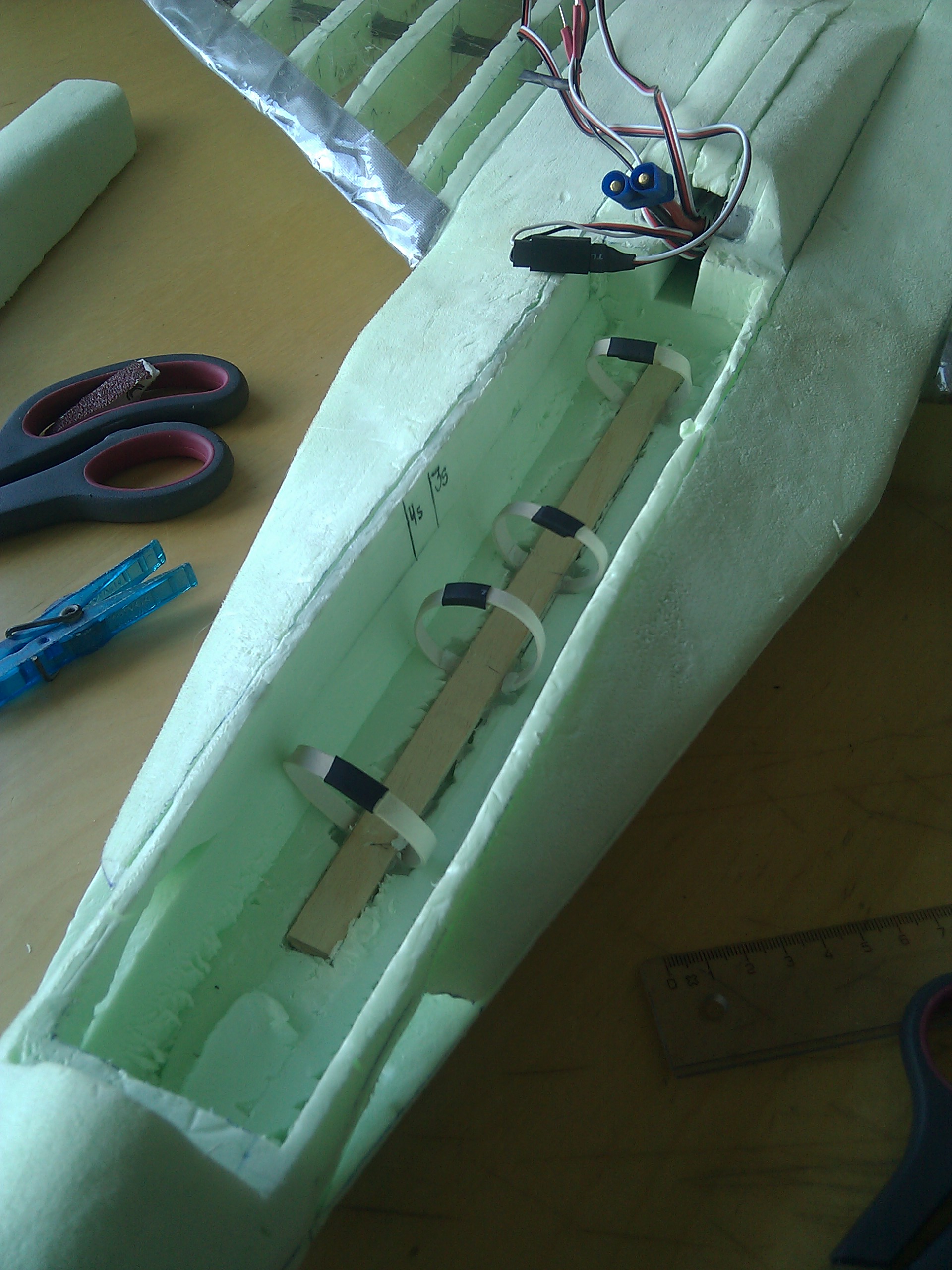

Itek Skrevet 15. april 2012 Forfatter Skrevet 15. april 2012 Nå har laget noen fester til batteriet slik at det sitter godt fast Klippet noen strikker som jeg limte sammen igjen med lappelim til sykkeldekk og la på en krympestrømpe rundt sjøten. Da har jeg satt inn to stk 3s batteri i serie istedet for 4s batteri. Dette betyr at jeg får 22,2 volt istedet for 14,8 volt Litt trangt... Da jeg koblet sammen røk ESCen, masse fin hvit røyk - den tålte visst ikke 22 volt Fant en annen som jeg vet virker og koblet det opp Målte med wattmeteret og det stoppet på litt over 1500 W !! - nesten 60A ( 25,2 volt med fulladede batterier). Har vært ute en liten tur. Det blåser friskt (10 m/s ish.) slik at jeg ikke får helt følelsen på om det er så mye sprekere, men det er iallfall en annen hvinelyd på det :D Motoren ble veldig varm da, vet jo at den ikke egentlig tåler mer enn 15 volt, kommer til å ødelegge denne motoren med tiden Skal se om jeg får laget en videosnutt når vinden roer seg litt...

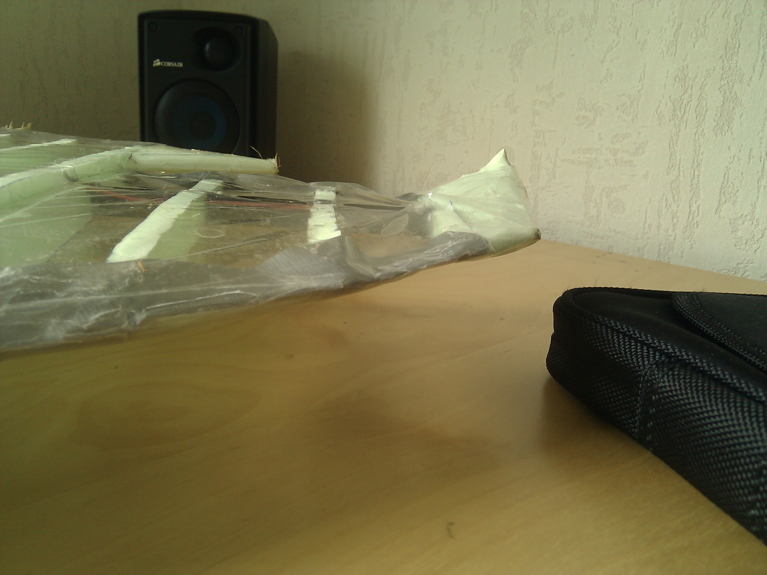

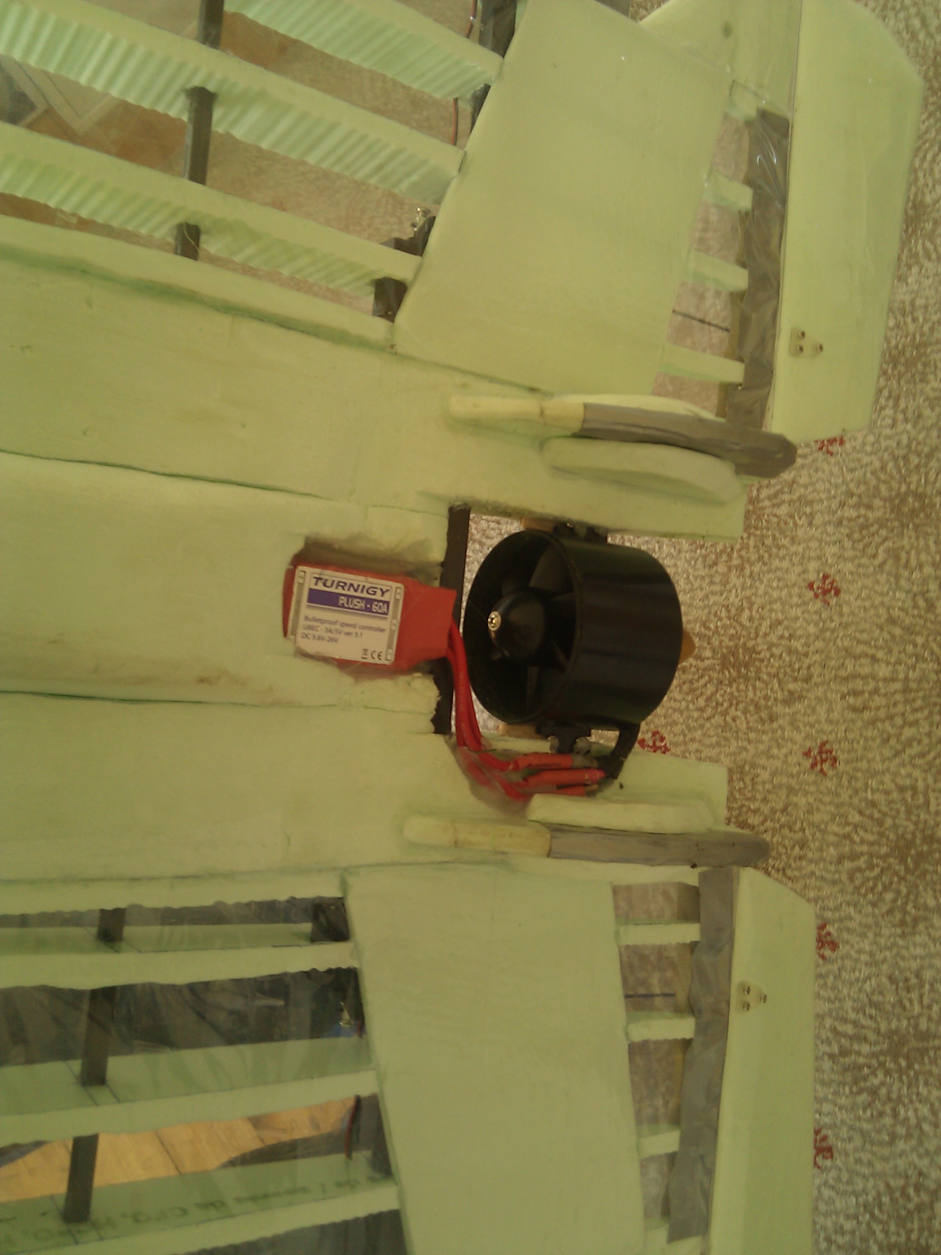

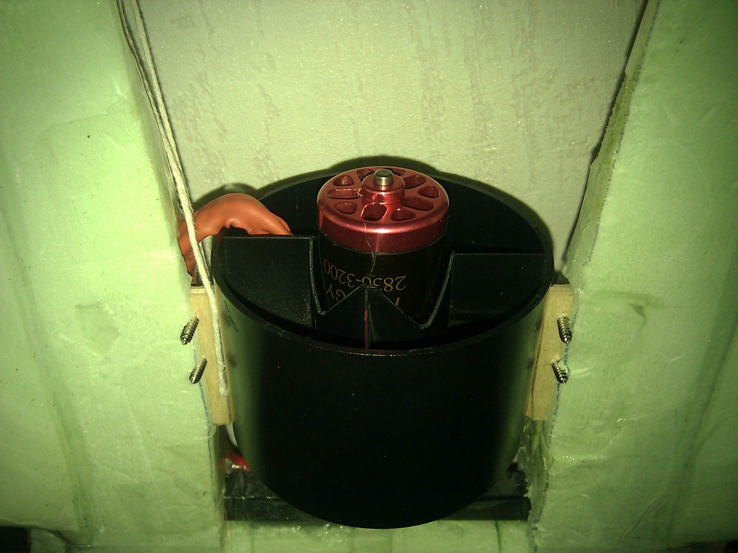

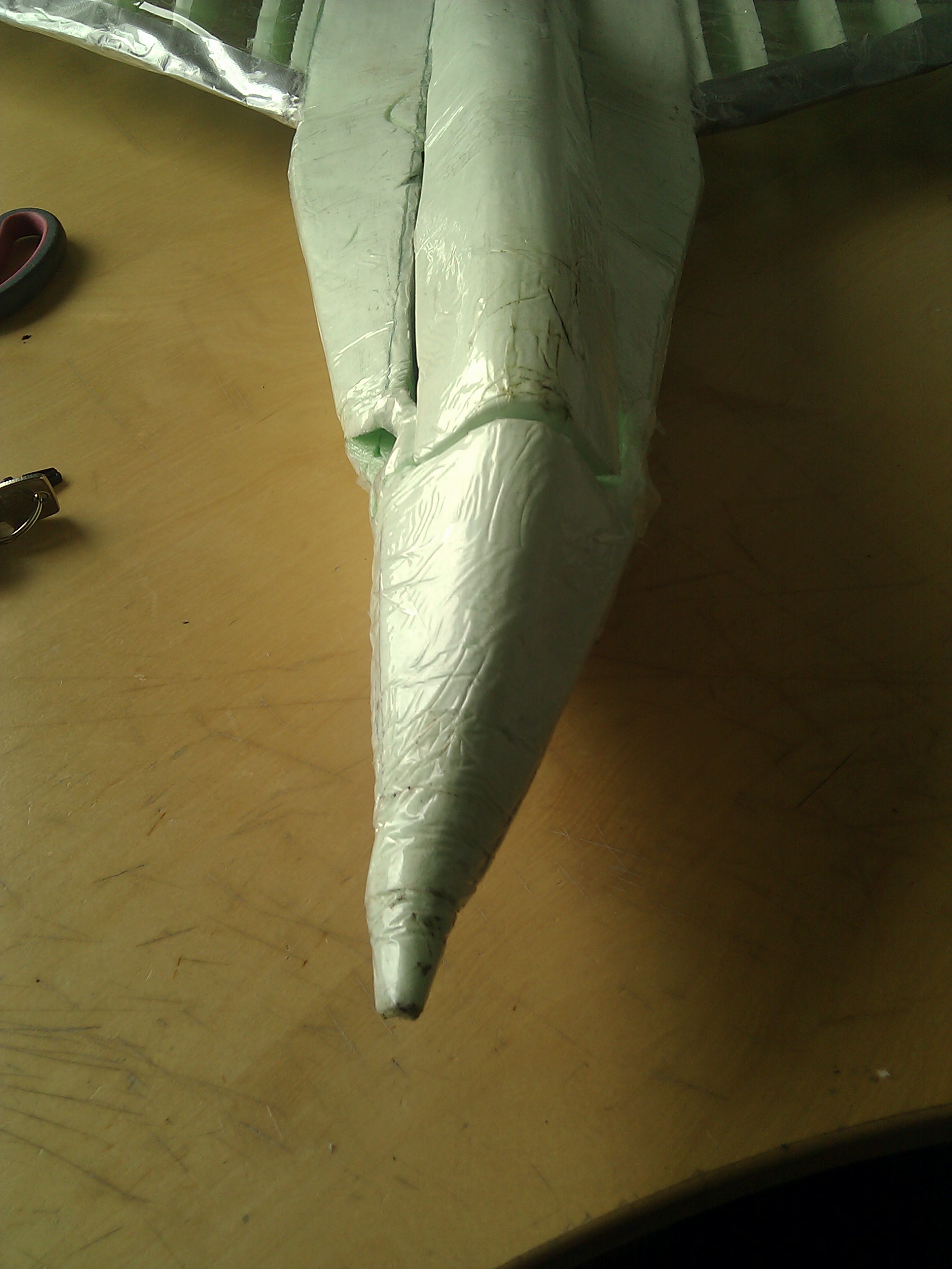

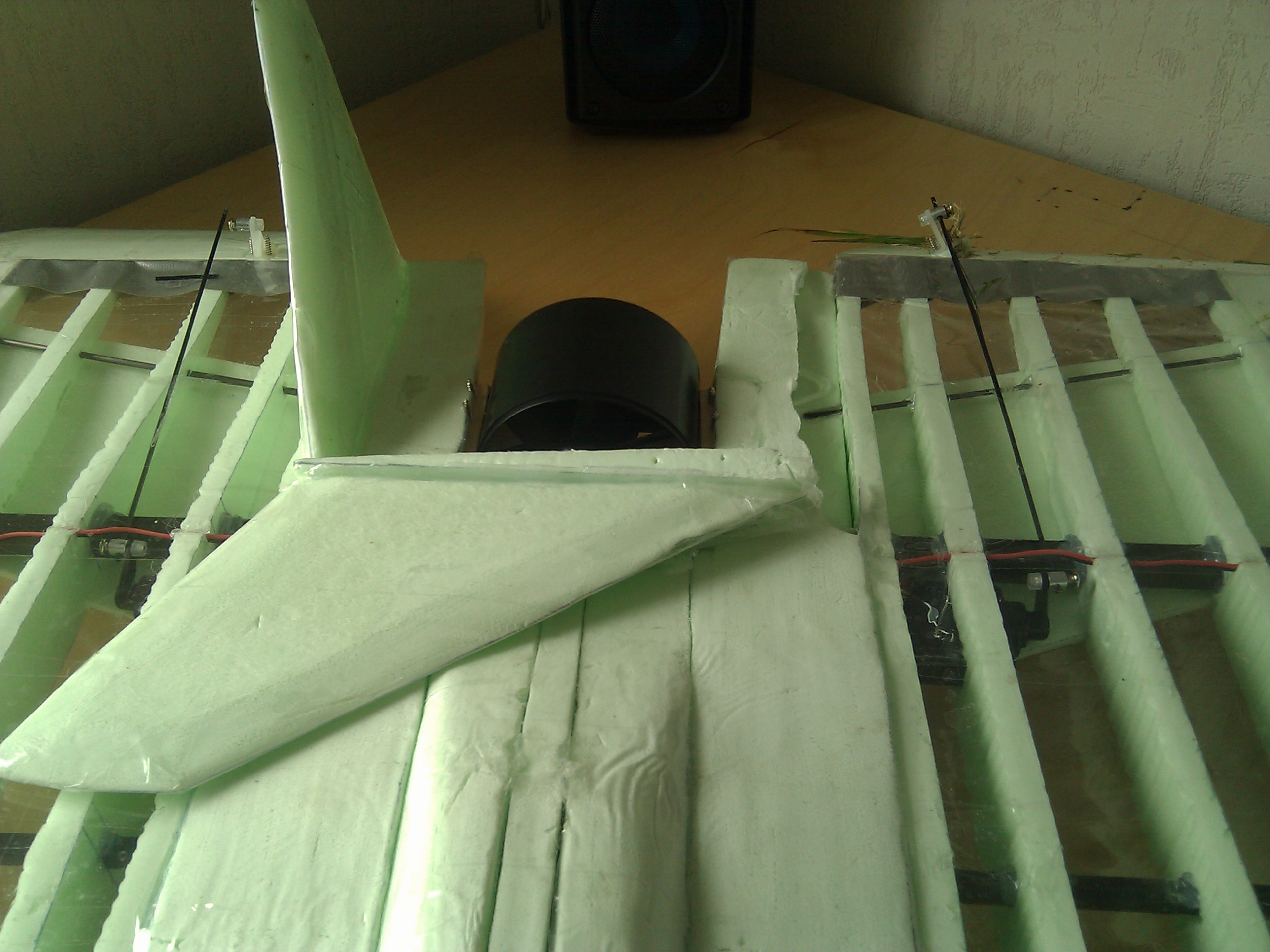

Itek Skrevet 21. april 2012 Forfatter Skrevet 21. april 2012 Slenger inn et bilde som ikke kom med forrige gang, her ser man at jeg har skjært ut litt slik at motoren får mer kjøling. Dagens flytur; videosnutt med krasj... Krasjbilder: Sideroret løsnet, skulle være enkelt å lime på plass igjen. Fikk seg en nesestyver Vingen, mulig jeg bare kan bøye tilbake. Jeg får se litt an. Nå driver jeg med en liten overhaling. Så skal jeg lage motorfeste for å kunne tilte motoren. Thrust vectoring is coming

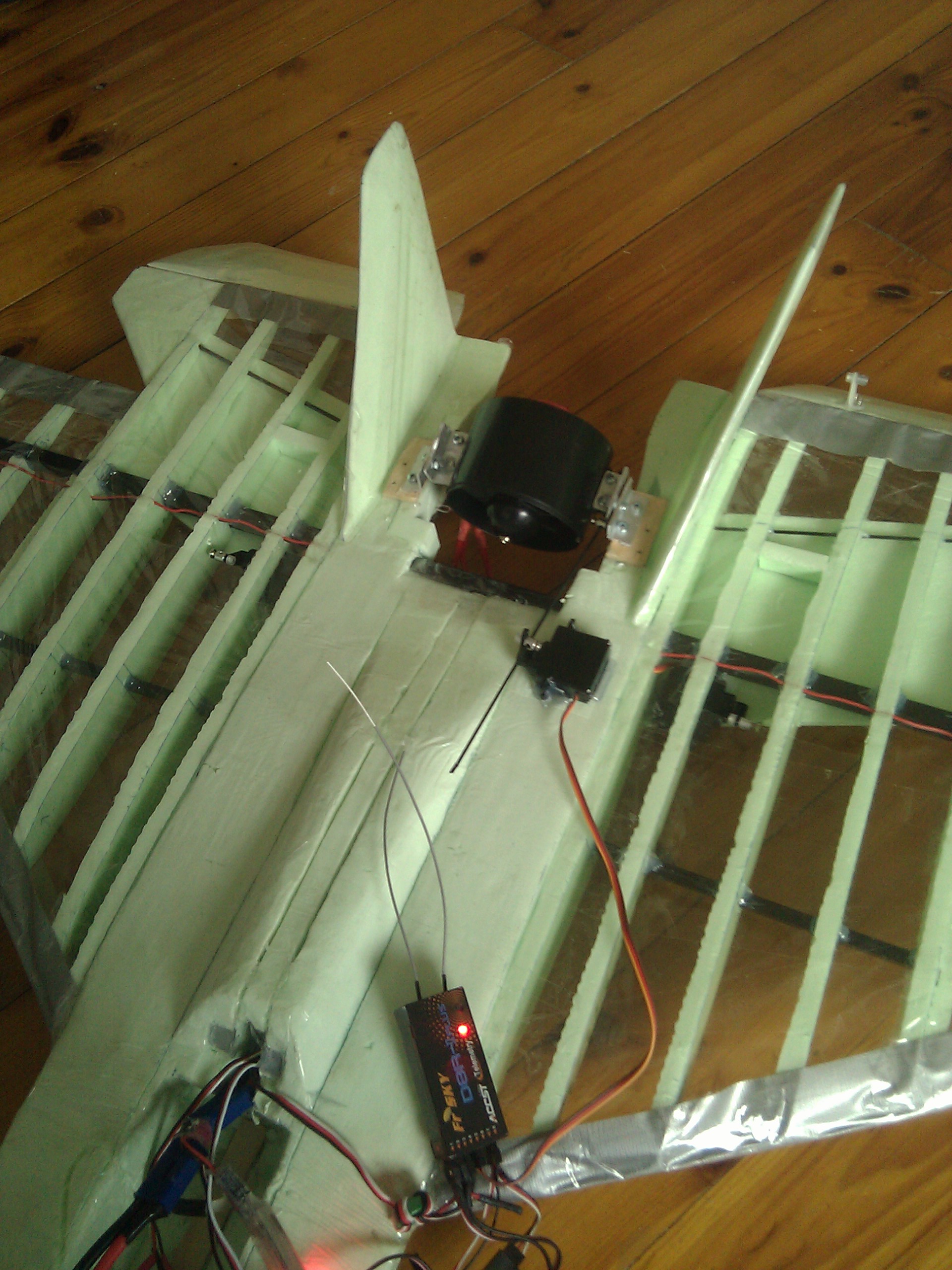

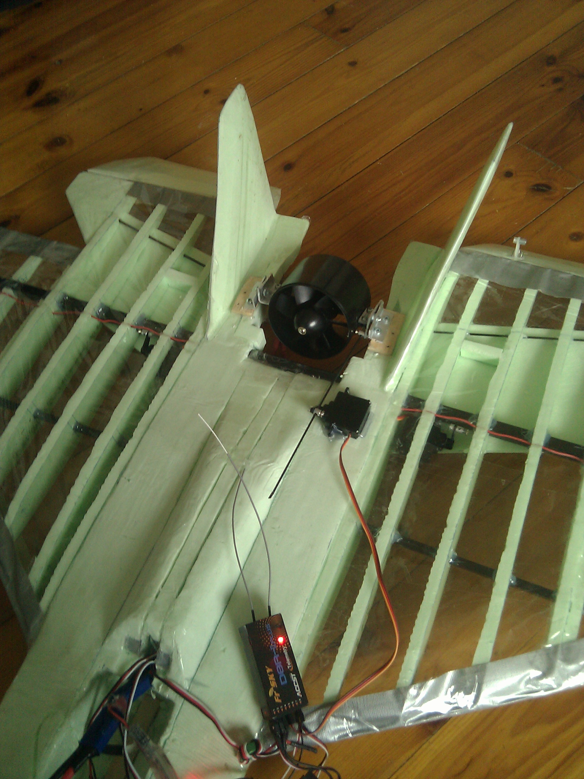

Itek Skrevet 22. april 2012 Forfatter Skrevet 22. april 2012 Thrust vectoring er montert! -kun montert utenpå for test, kommer til å senke servo og motorfeste hvis det fungerer Motor tiltet opp: Motor tiltet ned: 2
