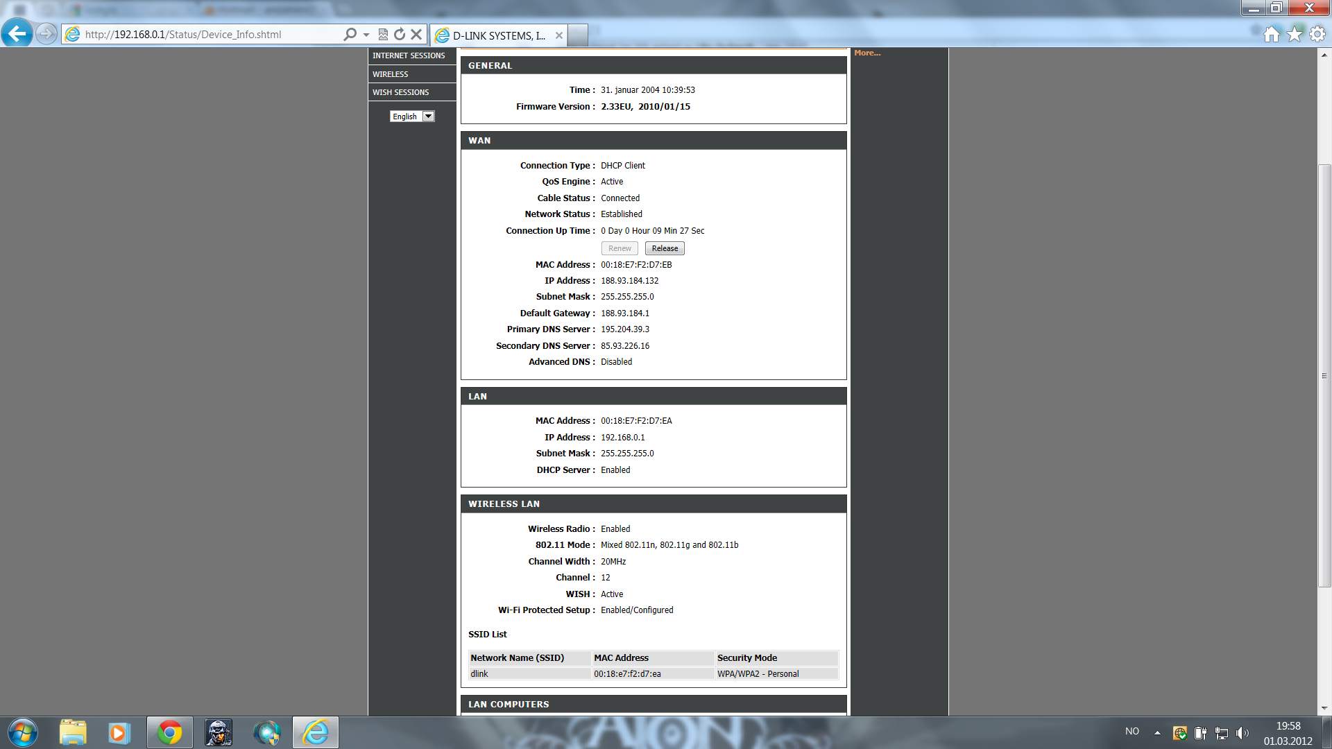

Dahlen Skrevet 1. mars 2012 Forfatter Skrevet 1. mars 2012 (endret) Ja, det skjer på alle clientene. Har sjekket nettverkskort driver og firmware. Bruker WPA2. Finner ikke setup'n til å skifte channel(?) Ser den står på channel 12. legger ved screen av settings. Endret 1. mars 2012 av Dahlen
Dahlen Skrevet 1. mars 2012 Forfatter Skrevet 1. mars 2012 Da fant jeg en tube video for å skifte channel, den sto på 6 og jeg satte den til 1.
