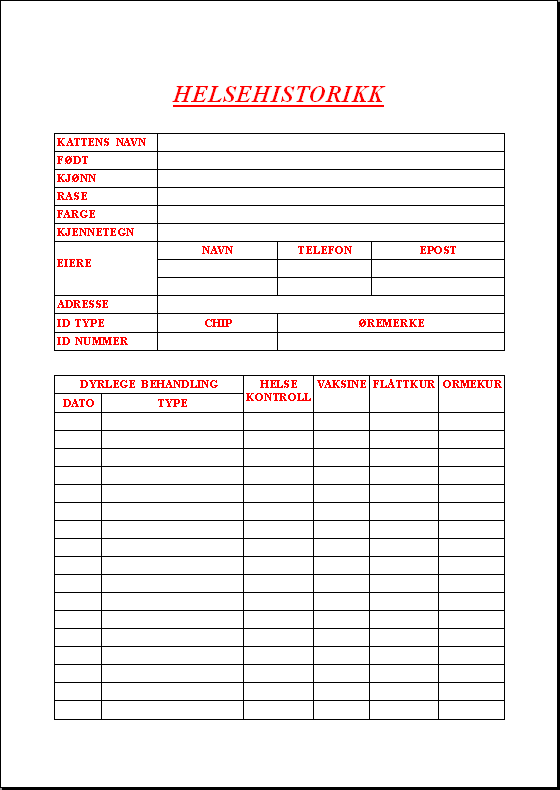

Lagde en tabell i libreoffice, og lagret den som en fil i .docx formatet. Skulle åpne den, og det var bare rot. Tabellen var ubrukelig rotet til, og slettet derfor fila og lagde en ny tabell som ble lagret som .doc og det gikk bra. Om libreoffice ikke takler tabeller i .docx så burde folk blitt gjort oppmerksom på det for ikke å kaste bort tid på å lagre i feil format. Alternativt har jeg vært uheldig.

Bruker versjon 3.4.5. Tabellen jeg lagde vises i vedlegget. Splittet cellen med ID type og ID numemr i to, men fikk ikke streken mellom gjevn mot resten av tabellen. Ingen stor sak.

Hos meg ser det slik ut: (se vedlagt bilde)
Jeg kjører versjon 3.3.4
Ser dette korrekt ut?

Ja, det ser korrekt ut. Hos meg vises streken mellom ID type og ID nummer litt nedenfor streken som går under chip og øremerke, men det vises riktig på utskriften. Ser også at EIERE cellen viser teksten noe høyere enn det som blir skrevet under navn, telefon og epost. I .docx ble det totalt krasj, radene ble presset sammen, skillelinjer mellom celler forsvant helt eller delvis, osv. Ble raskere å lage ny og lagre som .doc enn å forsøke å rydde opp. Det kan ha med at .docx versjonen ble redigert endel siden jeg prøvde meg frem for å finne ut av hvordan jeg ville ha det. Ble sikkert for mye frem og tilbake.
