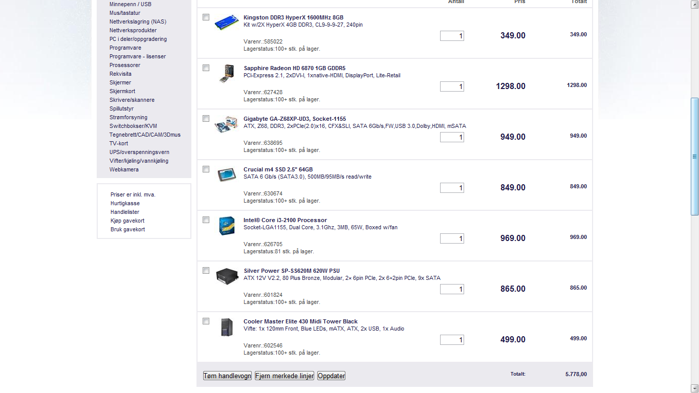

Tretsy Skrevet 15. februar 2012 Skrevet 15. februar 2012 (endret) Hei en venn av meg skal kjpe ny gaming pc snart siden han er lei lapto spillene han spiller er starcraft 2, mw3 osu og mer. krav er at den skal spille på medium high grafikk uten lag. foreløpig oppsett som jeg har nå. forslag tas i mot, gjerne hvordan presse prisen litt lavere. Endret 15. februar 2012 av Tretsy

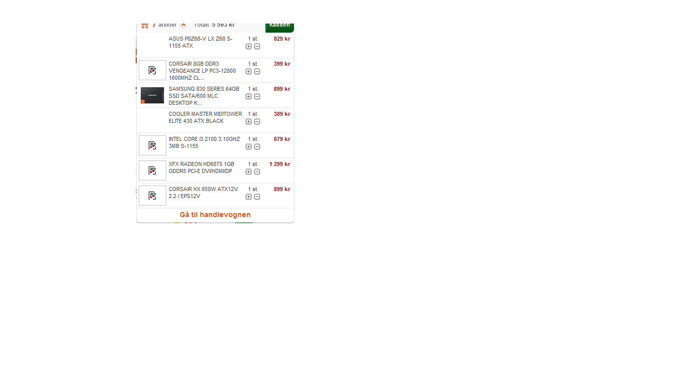

Gjest Slettet+3165 Skrevet 15. februar 2012 Skrevet 15. februar 2012 Du kan få det litt billigere om du handler hos dustin:

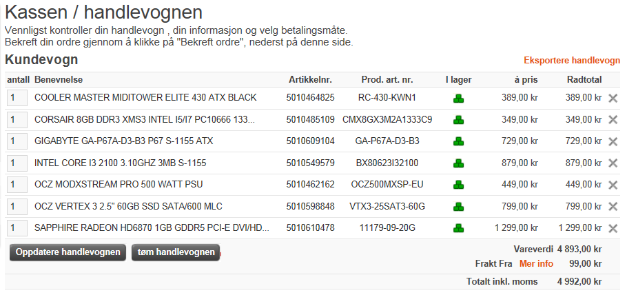

Tretsy Skrevet 15. februar 2012 Forfatter Skrevet 15. februar 2012 bruker ikke sandforce ssder, men glemte dustin home, blir nok noen hundre lapper å å spare der
Gjest Slettet+3165 Skrevet 15. februar 2012 Skrevet 15. februar 2012 Med siste firmware oppgradering mener jeg at mye av problemene med Sandforce SF-2281 skal være løst, men jeg forstår absolutt skepsisen og jeg er ikke 100% sikker på at det nå skal være OK. Du kan jo eventuelt kjøpe Crucialen fra komplett og resten fra Dustin ;-)
Zabaniya Skrevet 15. februar 2012 Skrevet 15. februar 2012 blir nok noen hundre lapper å å spare der Er det så mye billigere hos dustinhome?
Olestokk Skrevet 15. februar 2012 Skrevet 15. februar 2012 blir nok noen hundre lapper å å spare der Er det så mye billigere hos dustinhome? jeg sparte selv 1300kr på min PC på dustin, kosta 9800 på dustin og 11100k på komplett
Gjest Slettet+3165 Skrevet 15. februar 2012 Skrevet 15. februar 2012 blir nok noen hundre lapper å å spare der Er det så mye billigere hos dustinhome? Bare til og se ovenfor det, 5000 vs 5700 for omtrent identisk oppsett.
Zabaniya Skrevet 15. februar 2012 Skrevet 15. februar 2012 (endret) blir nok noen hundre lapper å å spare der Er det så mye billigere hos dustinhome? jeg sparte selv 1300kr på min PC på dustin, kosta 9800 på dustin og 11100k på komplett Du er fortsatt et godt stykke unna å spare noen hundre lapper. blir nok noen hundre lapper å å spare der Er det så mye billigere hos dustinhome? Bare til og se ovenfor det, 5000 vs 5700 for omtrent identisk oppsett. Nå er det strengt tatt ganske stor forskjell på 700 kroner og noen hundre lapper. Endret 15. februar 2012 av Langdon
Olestokk Skrevet 15. februar 2012 Skrevet 15. februar 2012 blir nok noen hundre lapper å å spare der Er det så mye billigere hos dustinhome? jeg sparte selv 1300kr på min PC på dustin, kosta 9800 på dustin og 11100k på komplett Du er fortsatt et godt stykke unna å spare noen hundre lapper. blir nok noen hundre lapper å å spare der Er det så mye billigere hos dustinhome? Bare til og se ovenfor det, 5000 vs 5700 for omtrent identisk oppsett. Nå er det strengt tatt ganske stor forskjell på 700 kroner og noen hundre lapper. hundrelapper da... noen hundrelapper...
Tretsy Skrevet 15. februar 2012 Forfatter Skrevet 15. februar 2012 Jeg er dårlig i ordeling, beklager kan jo ta en samsung 830 hos dustin, bytter strømforsyninga til en modulær en også så foreløpig oppsett ser sånn her ut jeg har valgt den strømforsyninga siden de fleste sier den er bra. den har 7 års garanti og han trenger neppe bytte den ut på veldig veldig lenge. z68 chipsett fordi de har støtte for ivy brudge mener jeg at jeg har lest. hvis det blir nødvendig så kan han da oppgradere til i52500k ivy bridge veronen når den kommer. ser dette oppsettet greit ut
Skognisse Skrevet 15. februar 2012 Skrevet 15. februar 2012 kjempebra for pengene det. får ikke noe bedre for rett over 5tusen
