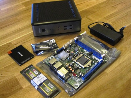

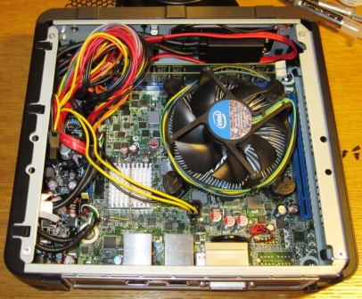

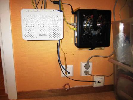

gammern Skrevet 14. februar 2012 Skrevet 14. februar 2012 Dersom det er liten du vil ha kan jeg anbefale: Intel S1200KP hovedkort Xeon E3-1260L Antec ISK 100 kabinett Antec ISK 110 er en annen variant som kommer med brakett til veggfeste. ITX hovedkortet tar bare to minnebrikker :-( max 16GB. Har dual gigabit. Kabinettet har plass til 2x2.5" disker på undersiden av h/k. Tar ikke mer plass enn en middels adsl router. (gigabit seff)

gammern Skrevet 15. februar 2012 Skrevet 15. februar 2012 Jeg kjører Hyper-v server 2008 r2. (Download-link) Det suger fort i lommeboka når man skal ha low-power Xeon og SSD. Jeg betalte som følger: Intel E3-1260L, 2213,- Intel S1200KP, 1148,- Samsung 830 Series 256GB SSD, 2790,- Kingston ValueRam DDR3 1333MHz 8GB, 299,- Antec ISK 100, 629,- Sum: 7079,- Dette er uten porto og prosessorvifte. Det frister med en ekstra SSD til raid og 2x8GB brikker. Behovet har ikke meldt seg ennå, så jeg lar være inntil videre. Den har snurret og gått i ca 4 måneder nå uten en eneste hickup. Bruker den til Team Foundation Server på Windows Server 2003 image samt noen gamle maskiner som har blitt "imagisert" med Disk2Vhd.
