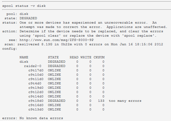

Heisann, har ett zpool med 10 disker i Zraid-2.
Den ene disken min fortsetter og få den samme erroren, men når jeg formaterer den til NTFS og bruker den har den ingen errors.
Her er poolet mitt:
Etter at jeg hadde den i NTFS tok jeg den tilbaket i poolet den rebuilda og nå er erroren her igjen :S
Aner ikke hva jeg skal gjøre med den :S

joa skjønte det men jeg vipa harddisken før jeg satt den inn igjen, zpoolet bygged opp disken på nytt og når får jeg erroren igjen :S
Nei, kan jo bli vanskelig.. mulig den ryker "skikkelig" etterhvert. Evt. kan du jo sjekke hva SMART-statusen sier, hvis du ikke har gjort det allerede.
Kan også være verdt et forsøk å bytte SATA-kabel.
Smart statusen er okey, skal bytte kabel og de hvordan det går, men blir borte en uke så tar det når jeg kommer hjem :)
