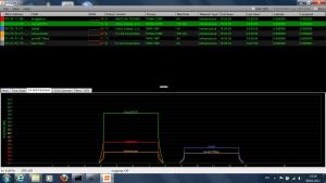

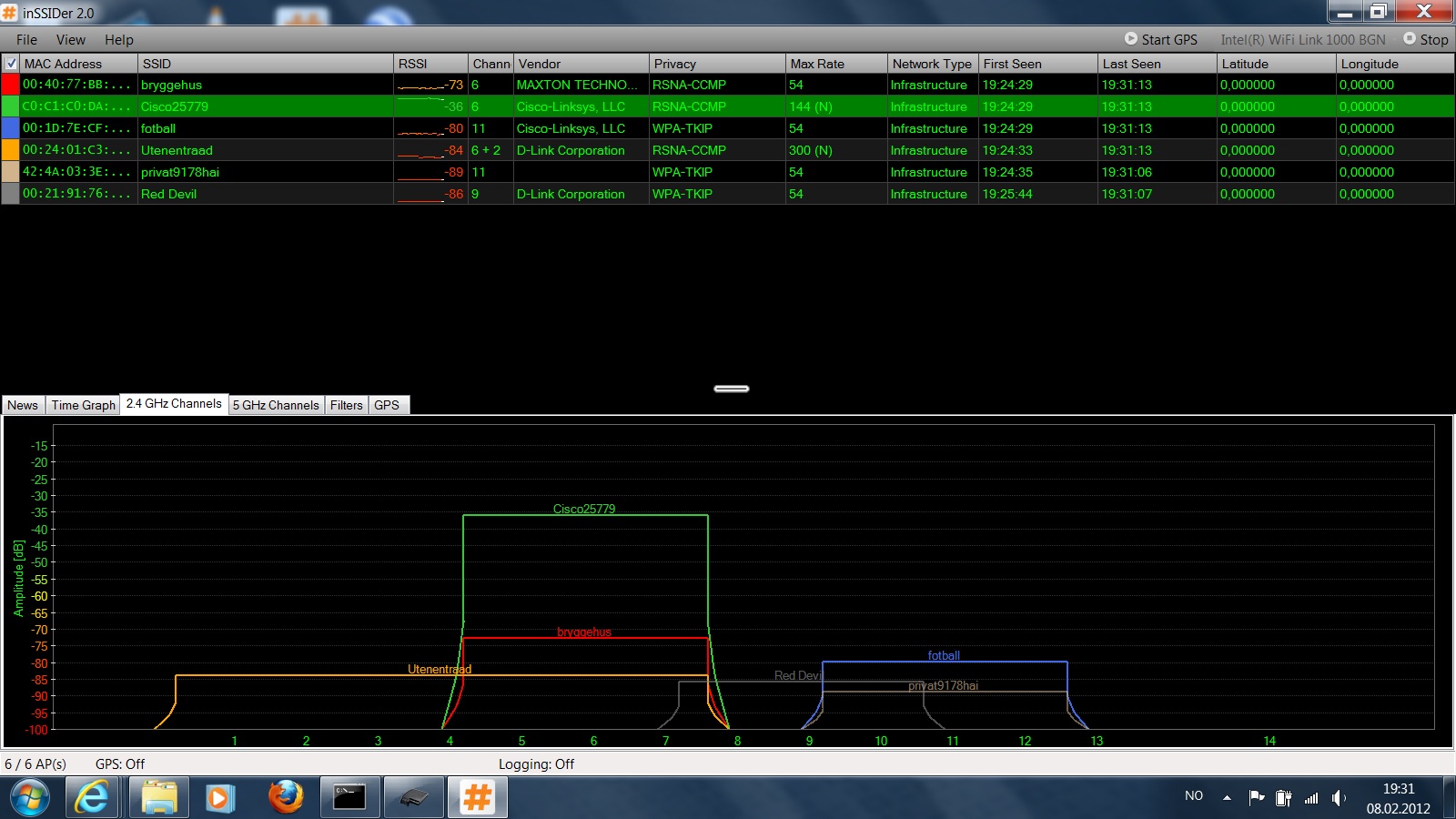

madammim Skrevet 8. februar 2012 Forfatter Skrevet 8. februar 2012 Takk for svar og forslag. Det jeg ønsker er å få det stabilt nok til å streame fra DB-en min, slik at man får TV der ute også. Når det gjelder generell internett-bruk så er det greit nok slik det er nå. Hadde liggende en WRT54G etter at jeg oppgraderte til E4200. Det er greit at det blir så billig som mulig da nettet i utehuset ikke er noe prioritert (skjelden i bruk, men greit å ha når utehuset brukes). Avstanden mellom routerene er vel ca 30m. Har en inne-vegg/lettvegg med spon, samt isolert ytter-vegg på huset og isolert ytter-vegg på utehuset, begge spon med bordkledning. E4200 er montert høyt på vegg og det samme er WRT54G, så det er "fri" sikt mellom disse. Da jeg satte opp repeateren inn så testet jeg streaming over lokalnettet, og det gikk helt fint, mens det nå hakker det og stopper opp. Er derfor ganske sikker på at det er avstanden som stopper meg. Nå har jo ikke E4200 mulighet for ekstern antenne, så det er snakk om å bytte på den gamle WRT-en. Jeg har sjekket med inSSIDer, og jeg har et nabonett som ligger og hopper mellom flere frekvenser (6 og 6+2). Mitt nett er på kanal 6 og er uansett det klart kraftigste. Mener også å huske at kanalen må stå på auto inne på E4200 for å få "n"-nett. Jeg er Cicsco25779 og Bryggehus (WRT54G). Jeg sitter nå inne, 2 meter fra E4200. Bør jeg prøve å bytte til kanal 1 eller noe?
Stigma Skrevet 8. februar 2012 Skrevet 8. februar 2012 (endret) Ingen poeng å overlappe mer enn du trenger nei - så test gjerne med kanal 1. Høres merkelig ut om du ikke får lov til å sette på 802.11n uten auto dog... du får sjekke. 2 lette trevegger bør ikke være noe problem på 30 meter med en retningsspesifikk antenne. Jeg ville nok tro at en retningsspesifikk antenne under slike forhold (selv om det bare var i den ène endren) ville hjulpet bra på. ALler best er det jo om du får montert antennen utenfor (eller i et vindu, da glass absorberer veldig lite radiostråling). Unngå dog lang antenneledning om du kan. Det du tjener i singal på bedre antenne tapes veldig raskt i lengden på antenneledningen. Selv 20-30cm ekstra vil utgjøre en betydelig forskjell, så hold denne så kort som du kan. Husk også å sikte inn den retningsspesifikke antennen. Dette vil i stor grad avgjøre signalkvaliteten (dog hvor nøyaktig du må være er avhengig av hvor smal singal-konen er på antennen. -Stigma Endret 8. februar 2012 av Stigma
