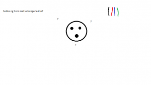

veg89 Skrevet 18. januar 2012 Skrevet 18. januar 2012 Hvilke av de 4 ledningene som kommer inn i hus slal kobles inn i gammel 3-pins telefonkontakt?
SirAmp Skrevet 18. januar 2012 Skrevet 18. januar 2012 (endret) du må finne ut hvilket par som er i bruk. til det kan du f.eks bruke et mulitmeter. de to lederene som det er spenning mellom (tror det er 48V AC) skal kobles på de to pinnene som er nærmest hverandre hvis jeg husker feil og det ikke er AC må polariteten sjekkes damn det er vanskelig å sjekke ting uten wikipedia. Endret 18. januar 2012 av SirAmp
Lars Dongeri Oppholdsnes Skrevet 19. januar 2012 Skrevet 19. januar 2012 Det er 48V DC det skal være. Polaritet spiller ingen rolle. Koble kabel til en telefon og sjekk hvilke to som gir summetone. De to øverste på kontakten skal være tilkoblet spenning. Forøvrig ville jeg byttet ut den gamle kontakten med en moderne RJ45. http://www.biltema.no/no/Kontor---Teknikk/Datamaskin/Kabler/RJ45-kontakt-23825/
Ar`Kritz Skrevet 19. januar 2012 Skrevet 19. januar 2012 Par 1 er rød og blå, par 2 er grønn og svart. Er det ikke det ene, så er det det andre. Hvis linja er aktiv, da...
