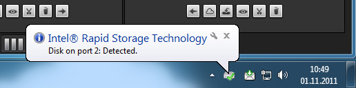

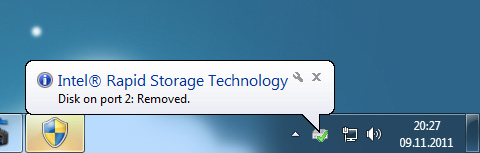

miCro Skrevet 16. januar 2012 Skrevet 16. januar 2012 Jeg har en WD 2TB green disk som har fungert fint i litt over et år. I det siste har imidlertid disken begynt å koble seg av og på maskinen ved tilfeldig intervaller. Det som skjer er følgende beskjed dukker opp: Etter et par sekunder kobles disken til igjen og denne dukker opp: Jeg har opplevd dette et par ganger mens jeg bruker maskinen, men hovedsaklig skjer det når maskinen er ubrukt. Utover dette problemet virker disken tilsynelatende helt normalt. Spørsmålet mitt er om dette tyder på et problem med selve disken, eller er det mer sannsynlig at problemet er relatert til hovedkortet? Dette skjer kun med denne ene disken, de tre andre fungerer feilfritt. Ytterligere info om maskinvare kan ses i profilen min.
