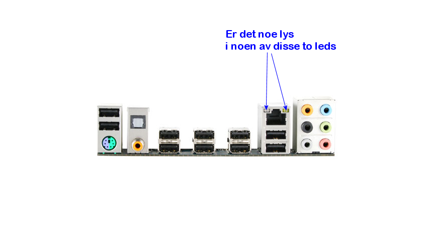

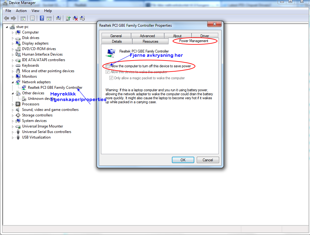

Syar-2003 Skrevet 11. januar 2012 Skrevet 11. januar 2012 Det skal lyse i en av disse led om nettverksporten detekterer tilkoplet switch/router - såkalt link-status. Har PCen din vært i dvale/standby kan det være at windows har lagt nettverksporten din i sleep og den ikke vekkes til live igjen. For å tvinge LAN porten ut av sleep: Da må du ta vanlig shutdown av Windows , etter dette recycle power for å fjerne/resette +5VoltStandby på hovedkortet (dvs fjerne 220V fra PSU og sette den inn igjen) Om dette er årsaken - kan du gjøre som på bildet for å forhindre samme "issue" i fremtiden.
Stull Skrevet 11. januar 2012 Forfatter Skrevet 11. januar 2012 Det skal lyse i en av disse led om nettverksporten detekterer tilkoplet switch/router - såkalt link-status. Har PCen din vært i dvale/standby kan det være at windows har lagt nettverksporten din i sleep og den ikke vekkes til live igjen. For å tvinge LAN porten ut av sleep: Da må du ta vanlig shutdown av Windows , etter dette recycle power for å fjerne/resette +5VoltStandby på hovedkortet (dvs fjerne 220V fra PSU og sette den inn igjen) Om dette er årsaken - kan du gjøre som på bildet for å forhindre samme "issue" i fremtiden. For å være helt ærlig skjønnte jeg ikke mye av det siste der : p Hvordan skal jeg recycle power? Finner fortsatt ikke noe nettverkskort under enhetsbehandling, så fikk ikke gjort det du viste til på bildet....
Syar-2003 Skrevet 11. januar 2012 Skrevet 11. januar 2012 Hvordan skal jeg recycle power? Plugge ut PC fra 220v uttaket . Det siste der .. Etter at du har fått det til å virke igjen.... Gå til windows kontroll panel - enhetsbehandling - finn realtek under nettverks enheter - høyreklikk på den - velg egenskaper - strømsparing . Da vil du se tilsvarende som i postet bilde.

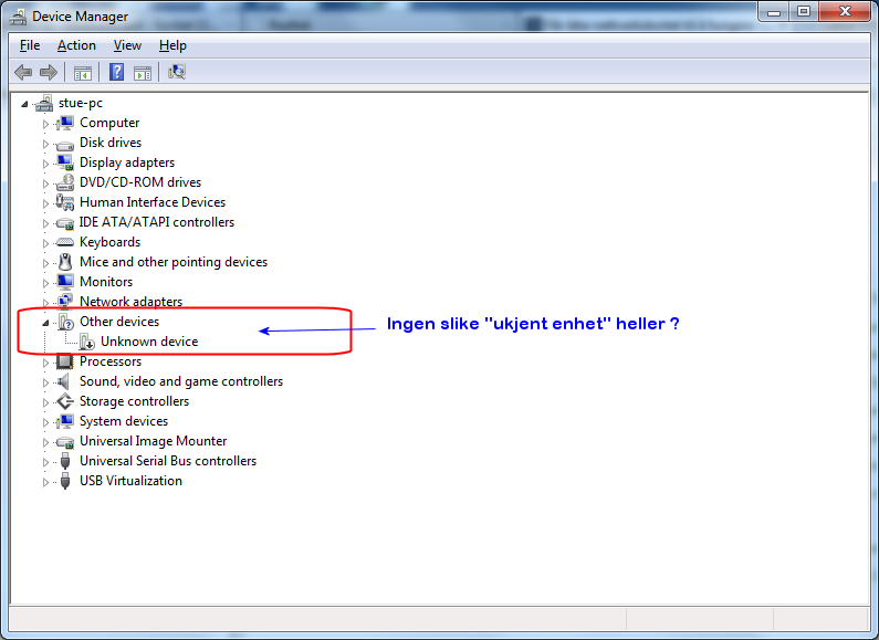

Stull Skrevet 11. januar 2012 Forfatter Skrevet 11. januar 2012 nope, ingen ukjente. Kan det rett og slett være at det er noe fysisk galt?

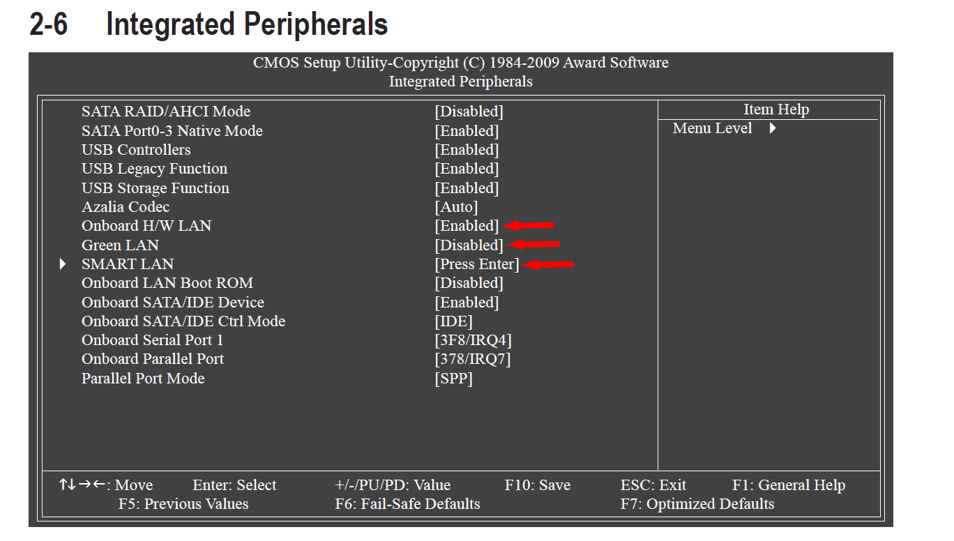

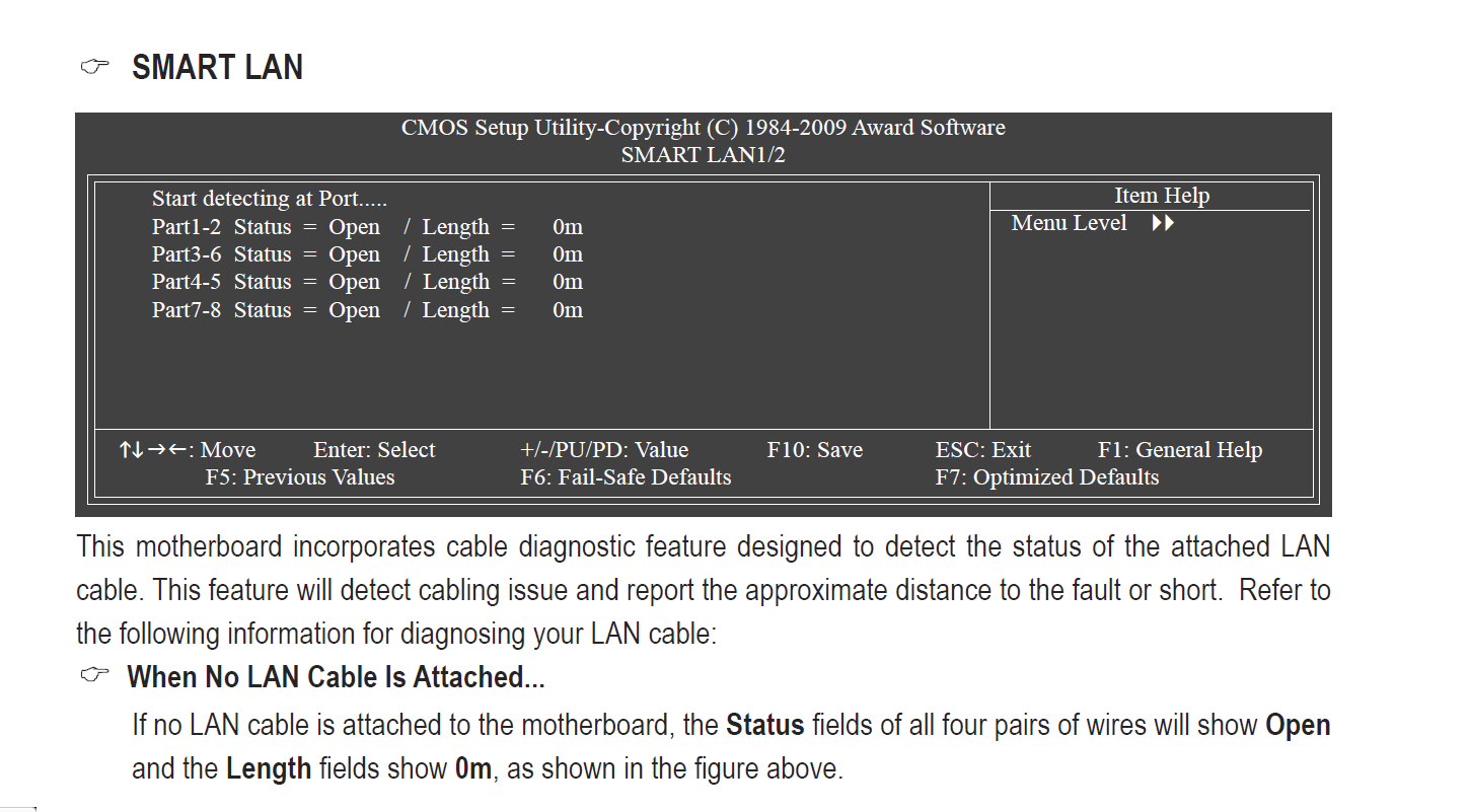

Syar-2003 Skrevet 11. januar 2012 Skrevet 11. januar 2012 Det kan selvfølgelig ha blitt en defekt. Men føre dette kan vi sjekke litt vha BIOS. Om du booter PC trykker "Delete" tasten for BIOS Setup. Gå til Integrated peripherals. Forsøk ) * Sette "Onboard H/W LAN" fra Enabled til Disabled * Sette "Green LAN" til Disabled * Deretter "Save Settings" vha F10 tast. * Boote en gang til Windows. * Reboote PC til BIOS Setup igjen. * Sette "Onboard H/W LAN" fra Disabled til Enabled * La "Green LAN" forbli "Disabled". * Boote igjen til Windows - sjekke i enhets behandling om enheten dukker opp. Du kan også gå inn på SMART LAN for sjekk av detektert kabelstatus/link. Om ikke noe av dette heller fungerer vil jeg anta at det er defekt.
