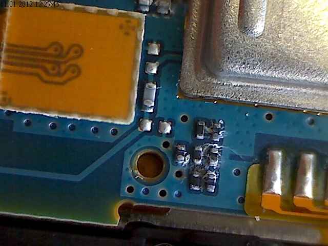

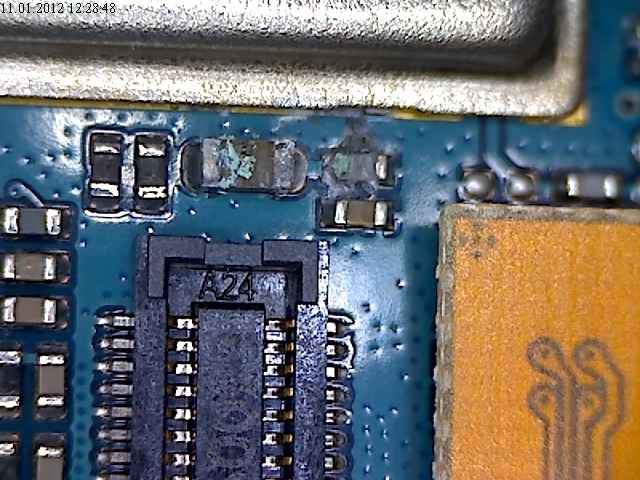

Denne ble levert til Lefdal på reklamasjon. Allerede to døgn senere kommer det svar om at telefon er eksponert for væske,og at skaden er fatal. Dvs, den kan ikke repareres. Og den kommer heller ikke inn under garanti. Jeg fikk utlevert "fotobevis" på den angivelige væskeskaden,men er ikke selv i stand til å vurdere om bildene viser dette.
Noen andre som kan se det av vedlagte foto?

Telefoner, som annen teknikk, blir lett fuktskadet og må ikke mistes i sjøen for å bli det. Fukt og svette når den ligger i en lomme, damp om den ligger på kjøkkenet eller badet, garderober (trening, svømmehall), bruk i regnvær, våte hender osv osv. Skal man unngå slike skader må man ha en beskyttet telefon elelr være veldig forsiktig. Fukt kan vises som misfarging på kretskort (rundt festet nederst), visket vekk merking på chiper og komponenter, rust og korrosjon på metalldeler osv.Komponentene til høyre for hullet nede ser også rare ut.
Når det er sagt så er det lett å skylde på fuktskade da de færreste kan motbevise det.

Jeg har jobbet som mobiltekniker i 9 år. Det er svært lett å se væskeskaden på bildet ditt. Ingen tvil i det hele tatt. Må bare skyte inn at det ikke er Lefdal som sier at telefonen din er væskeskadet. Det er det et verksted som har sagt. Lefdal har bare videreformidlet beskjeden. Verkstedet får IKKE betalt for væskeskade. De får betalt for å reparere garantijobber, samt betalbare servicer. Siden verksteder ikke reparerer væskeskadede telefoner (rett og slett fordi det ikke er mulig å garantere for resultatet) så er disse et rent tap for verkstedet.

Jeg tror heller ikke at transportetappen fra innlevering til service på Lefdal,og videre til verksted, er hva som har forårsaket skaden. Telefonen var tross alt ubrukelig da den ble innlevert. Min agenda er hvor sikkert det er at problemet skyldes en væskeskade,og deretter, hvordan den kan ha oppstått. Jeg kan ikke se at det er skade som skyldes væske,men så er jeg heller ikke mobiltekniker. For mitt øye, når jeg forstørrer bildene,så er det enkelte områder som ser "brent" eller svidd ut.Det kan vel skje,uten at fuktighet er med i bildet?
