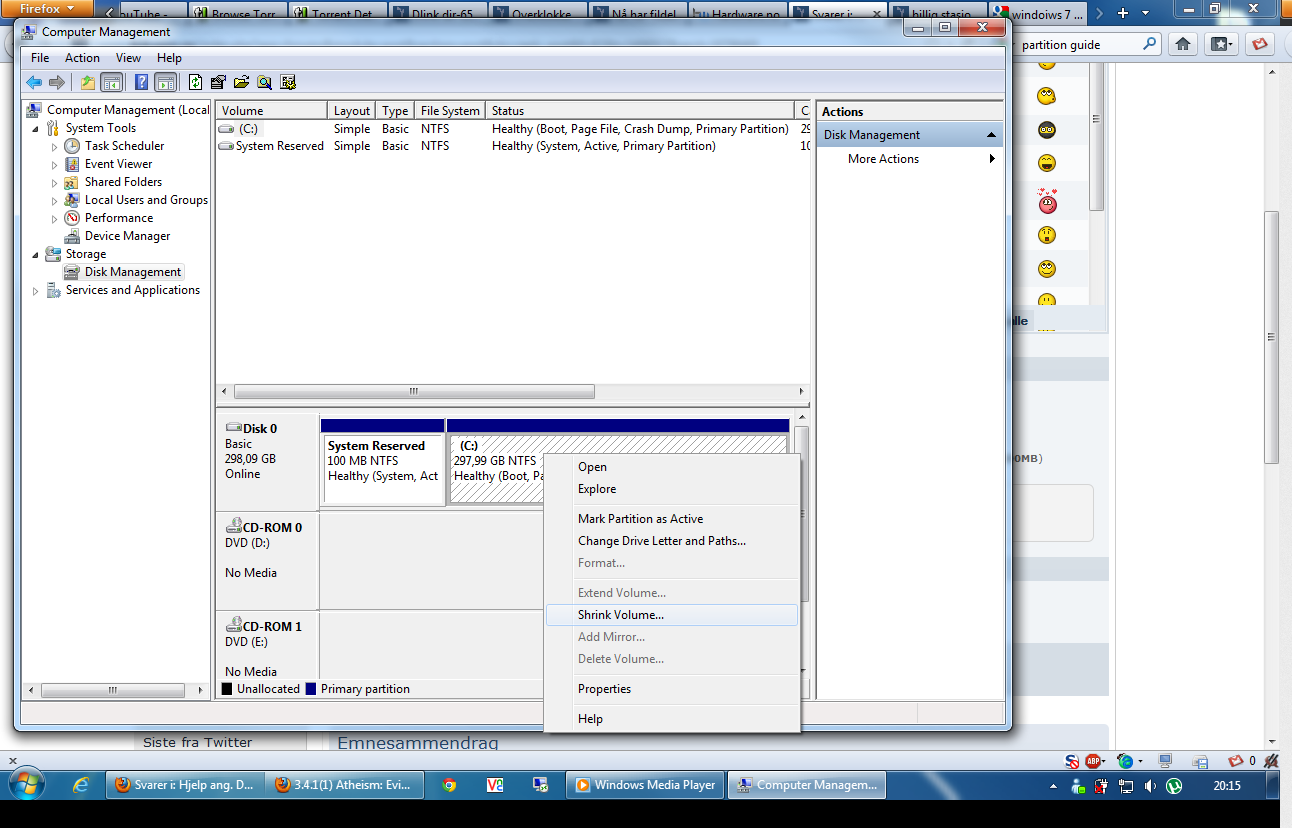

traskas waits for alice Skrevet 5. januar 2012 Skrevet 5. januar 2012 Kan tenkes at du bare ikke har tildelt den partisjonen en bokstav. Dette skal kunne ordnes i diskbehandling. Har du mulighet til å ta et printscreen bilde av diskbehandleren din, så ser vi fort om den er der. 1

Stigma Skrevet 5. januar 2012 Skrevet 5. januar 2012 Ah, ok så duy har faktisk 2 disker? C: disken din er ikke ca 500GB stor nå altså? (bare for å dobbeltsjekke) Og nå kan du altså ikke se disk#2 i min datamaskin? Hvis jeg har forstått riktig nå så er det i så fall bare et tilfelle av at den andre disken din ikke er aktivert. Dette fikser du som sagt velg enkelt fra diskbehandling. Anngående bilder: - bruk "full editor" ( om du bruker hurtigsvarsfeltet og ikke klikker på "svar") - bruk "legg til vedlegg" og browse knappen der for å finne og legg opp filen. - Når den er lastet opp får du en "legg til i vedlegg" knapp ved filen som du kan sette inn i innlegget (da viser den direkte som et bilde). Alternativt så kan du bruke www.bildr.no - laste opp der og gi oss linken Screenshots hjelper veldig godt på å forstå problemstillingen når du spør om noe - så ja takk til screenshots -Stigma

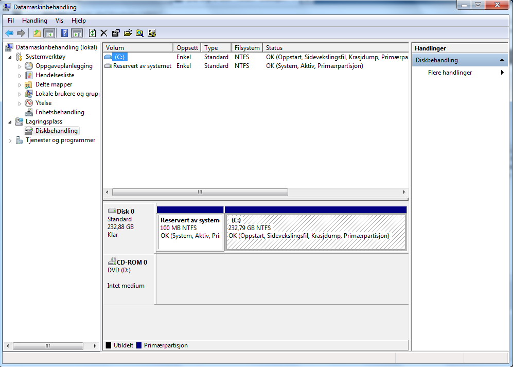

petrine91 Skrevet 5. januar 2012 Forfatter Skrevet 5. januar 2012 Ja, jeg har to fysiske disker på 250GB hver, så C-disken er nå på sånn ca 250GB og det er eneste disken jeg kan se både på min datamaskin og på diskbehandlingen. Har drivi å trykka og leita rundt der,men finner ingen alternativer til noen andre disker osv, så derfor jeg lurer på om det faktisk er mulig om jeg ikke oppretter den som ny partisjon osv. når jeg formaterer.
Stigma Skrevet 5. januar 2012 Skrevet 5. januar 2012 Ja, jeg har to fysiske disker på 250GB hver, så C-disken er nå på sånn ca 250GB og det er eneste disken jeg kan se både på min datamaskin og på diskbehandlingen. Har drivi å trykka og leita rundt der,men finner ingen alternativer til noen andre disker osv, så derfor jeg lurer på om det faktisk er mulig om jeg ikke oppretter den som ny partisjon osv. når jeg formaterer. Du er HELT sikker på at det er 2 FYSISKE disker i maskinen? Om du åpnet maskinen så er det altså 2 harddisker inni? I så fall så er det noe helt annet galt her (ikke relatert til partisjoner eller formatering i det hele tatt altså) - for windows kan ikke se disk#2 i det hele tatt, ellers ville den være i listen i disk manager. (se bortifra "reservert av system" partisjonen da dette er bare en liten dings windows lager som ligger på samme disk som C:) Hvis det over er korrekt så må det i så fall være snakk om et driverproblem (men det er lite sansynlig for nyere OS, og det ser ut som du bruker Vista eller Win7?) - eller en feil instilling i BIOS (men dette er også relativt lite sansynlig ved mindre du har vært inni BIOS og endret instillinger siden sist disken fungerte). Beklager å mase, men gjør deg helt sikker på at det er 2 fysiske disker vi snakker om - og hvis det er det så begynn med å restarte maskinen og gå inn i BIOS og se om BIOS kan se begge diskene ihvertfall. Rapporter tilbake etterpå -Stigma

petrine91 Skrevet 5. januar 2012 Forfatter Skrevet 5. januar 2012 Skal for ordens skyld sjekke ordentlig i morgen på diskene,så jeg ikke har surra:P men er jo rart om C-disken som du ser på skjermdumpen kun er på 250GB når jeg slettet alle partisjonene som var før jeg installerte OSet, og PCen har 500GB harddiskplass? Har jo alltis kunnet dele den i 250/250, så hvorfor ble ikke C: nå på 500gb da isåfall?

Stigma Skrevet 5. januar 2012 Skrevet 5. januar 2012 Skal for ordens skyld sjekke ordentlig i morgen på diskene,så jeg ikke har surra:P men er jo rart om C-disken som du ser på skjermdumpen kun er på 250GB når jeg slettet alle partisjonene som var før jeg installerte OSet, og PCen har 500GB harddiskplass? Har jo alltis kunnet dele den i 250/250, så hvorfor ble ikke C: nå på 500gb da isåfall? Dette har som sagt ingenting med partisjoner å gjøre. En upartisjonert disk (eller uansett hvordan den er partisjonert) skal fremdeles vise i disk manager. Det kan du slå fra deg at du har gjort noe galt med, for her må nødvendigvis problemet være mer grunnleggende Når du vet at det er to fysiske disker så er problemet rett og slett at windows ikke kan se disk#2. Da må problemet være enten drivere (lite sansynlig i win7 da alle slike disk drivere er inkludert og installeres automatisk) eller feil instillinger i BIOS, en kabel som ikke sitter godt nok - eller disken kan rett go slett være død. Sjekk BIOS. Om begge diskene sees ser så er det BIOS instillinger (eller det lite sansynlige driverproblemet evt.). Hvis begge diskene derimot ikke sees via BIOS så er det kabelproblem eller død disk. Rapporter tilbake når du kan så får vi se -Stigma
