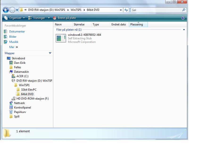

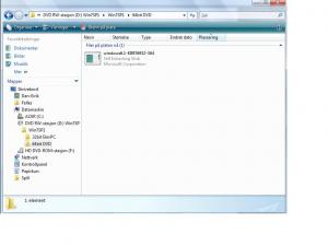

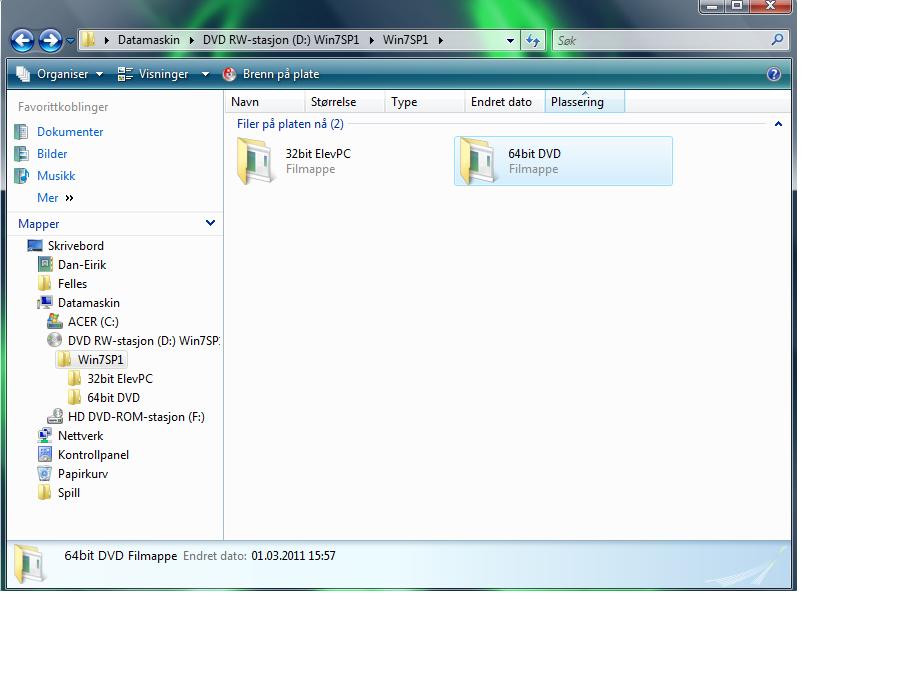

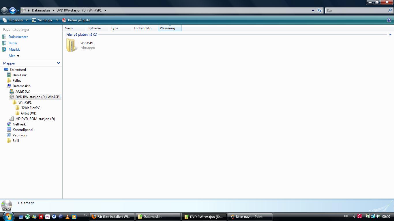

wiberos Skrevet 5. januar 2012 Skrevet 5. januar 2012 (endret) Quide du henviser til er delvis kokos, spesielt når man blir bedt om å kjøre bootsect commando. Formatere til Fat32, vi trenger ikke ntfs på en minnepenn. Det går veldig fort. I tillegg kan du ta bilde fra innhold fra din DVD? Endret 5. januar 2012 av wiberos

dannad Skrevet 5. januar 2012 Forfatter Skrevet 5. januar 2012 De filene får jeg ikke tak i, for fila til W7 er en .exe som ikke lar seg utforske...
wiberos Skrevet 5. januar 2012 Skrevet 5. januar 2012 (endret) Har du en bilde fra den 64bit DVD? Problem her at du har en DVD som er ikke beregnet for install. Vi får se i morgen da. Men nå må jeg si goodnatt also Endret 5. januar 2012 av wiberos

wiberos Skrevet 5. januar 2012 Skrevet 5. januar 2012 Det du har er Windows service pack 1 (SP1) og ikke Windows 7 installasjon media.
