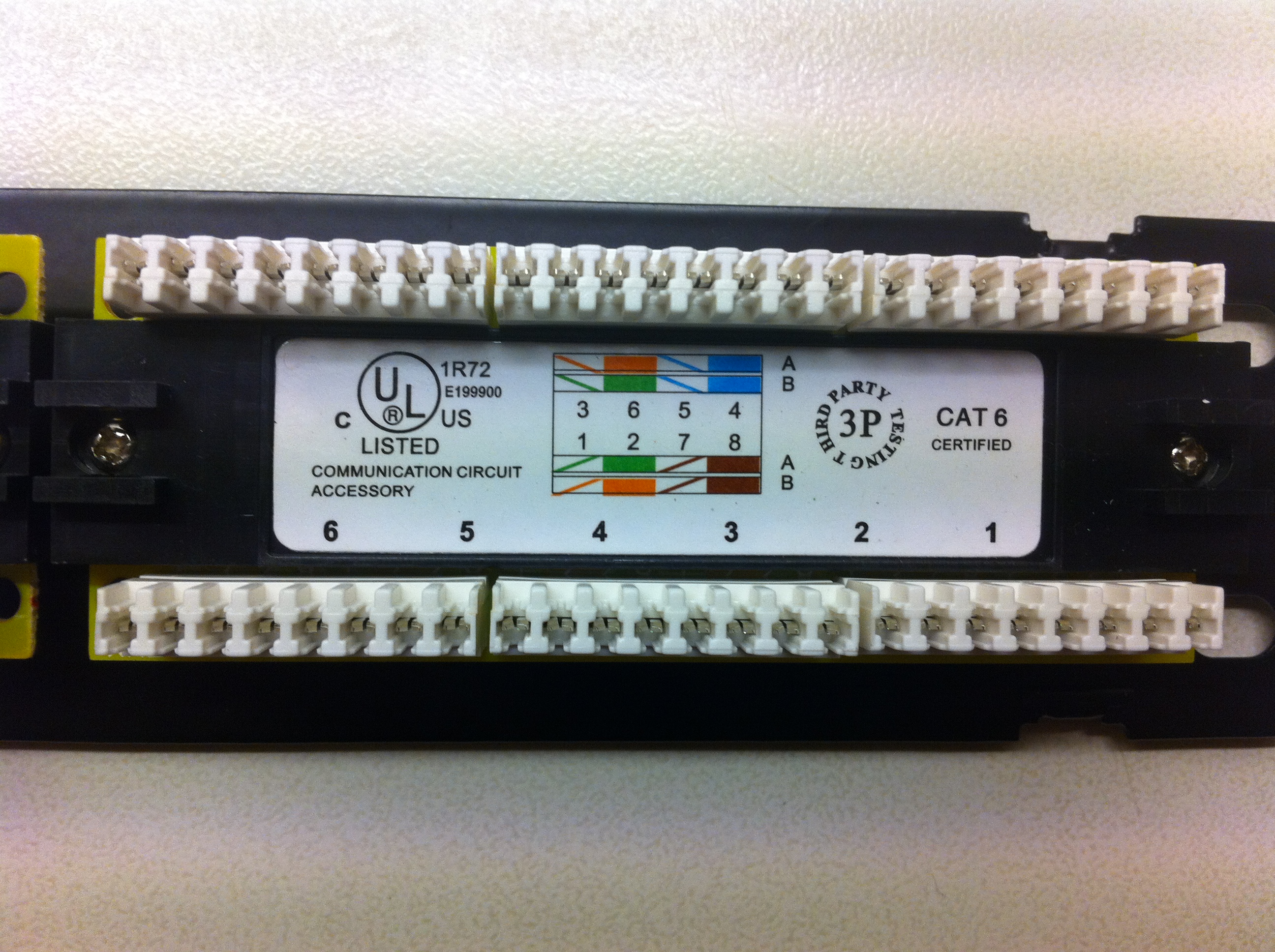

Makky Skrevet 30. desember 2011 Skrevet 30. desember 2011 (endret) Prøver å sette opp noen punkter i et patche-panel, men får ikke kontakt. Hva er riktig rekkefølge å bruke? Bilde av panelet er vedlagt. Jeg har brukt samme rekkefølge som på vanlig nettverkskabel, og starta fra venstre og lagt kablene etter hverandre. Hvit orange - Orange - Hvit grønn - Blå - Hvit blå - Grønn - Hvit brun - Brun Endret 30. desember 2011 av Makky
[Infected] Skrevet 30. desember 2011 Skrevet 30. desember 2011 Prøver å sette opp noen punkter i et patche-panel, men får ikke kontakt. Hva er riktig rekkefølge å bruke? Bilde av panelet er vedlagt. Jeg har brukt samme rekkefølge som på vanlig nettverkskabel, og starta fra venstre og lagt kablene etter hverandre. Hvit orange - Orange - Hvit grønn - Blå - Hvit blå - Grønn - Hvit brun - Brun Vanligste aa bruke i dag er vel EIA/TIA-568 A eller B; Om det er ukrysset kabel paa standard installlasjon er det sikkert 568B du er ute etter: TIA-568B: hvit orange - orange - hvit gronn - blaa - hvit blaa - gronn - hvit brun - brun Om du vil ha en krysset kabel ville du hatt A i ene enden og B i andre Wikipedia TIA/EIA-568 har ett fint oversiktsbilde som skulle gjore kablingen enkel Mvh [infected]
Mørbradbiff Skrevet 30. desember 2011 Skrevet 30. desember 2011 (endret) Ta og sjekke om det er brukt samme standard både i patchepanel og ute i feltet. B-standard er vanligst å bruke i Norge. Viktig at samme standard brukes i begge endene. Følg fargene på bildet. Om det er kabler med ferdig plugg i enden, kan det være at du må bruke A standard i patchepanel. Trykk gjerne kablene et parr ganger ekstra inn i patchepanelet i tilfelle dårlig kontakt...EDIT: Noen svarte før meg. Endret 30. desember 2011 av Lakshore
Makky Skrevet 30. desember 2011 Forfatter Skrevet 30. desember 2011 Ja, da har jeg i hvertfall riktig når det kommer til koblingsskjema. Er det riktig at man skal starte fra venstre på panelet også?

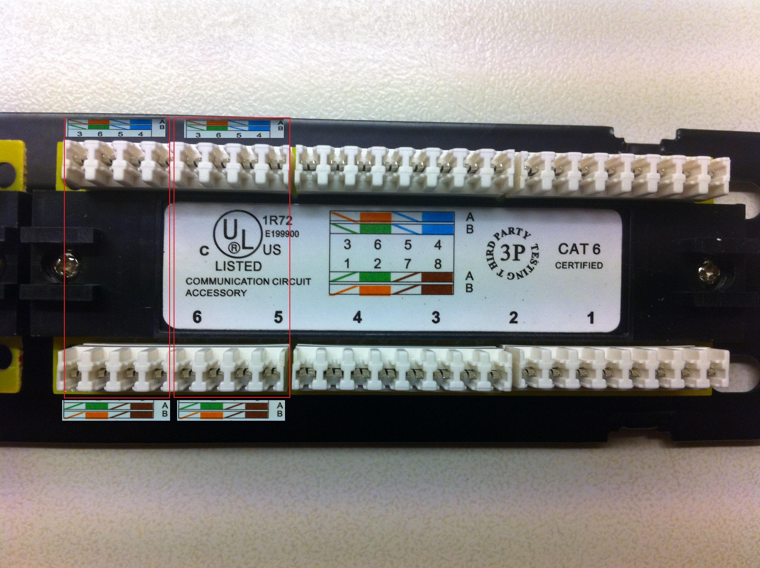

Fogga Skrevet 31. desember 2011 Skrevet 31. desember 2011 Etter hva jeg kan se skal det kobles slik jeg har markert på bildet du la ut. Jeg har kun merket opp port 6 og 5 fra venstre.
AndersT2 Skrevet 1. januar 2012 Skrevet 1. januar 2012 Har vært borti hauger av forskjellige patchpaneler, men aldri ett med så dårlig bruksanvisning. Tror Fogga har riktig løsning. Som TS nevner i første post så har han fulgt samme som i patchkabel. Det er en klassisk feil, da faste tilkoblingspunkter aldri kobles likt som i patchkabelene. Da tilkoblingene i punktene normalt legges mer systematisk for å unngå koblingsfeil. Normalt i rett B eller A rekkefølge. Patchkabelene er koblet annerledes for å treffe riktige pinner og par pga at telefon i gamle dager alltid skulle ha de 2 midterste punktene, og data fikk da tildelt andre pinner enn disse 2 når man skulle kunne bruke splittledd.
