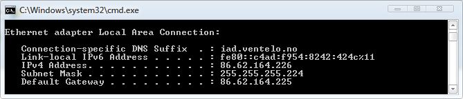

bshagen Skrevet 28. desember 2011 Forfatter Skrevet 28. desember 2011 Hei, og takk for svar! I vedlegget mitt, så kan du se hva jeg får i ipconfig. Jeg har prøvd de adressene, uten at det har funket.

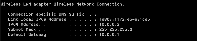

SpinozaSittSkjegg Skrevet 28. desember 2011 Skrevet 28. desember 2011 (endret) Hei, og takk for svar! I vedlegget mitt, så kan du se hva jeg får i ipconfig. Jeg har prøvd de adressene, uten at det har funket. Legger ved mitt bilde som referanse. I cmd, prøv "ping 86.62.164.225 -t" Hvis det går, så kan du enten prøve 86.62.164.225 i nettleseren, eller skriv "telnet 86.62.164.225". Her kan du i bunn og grunn endre på akkurat det samme som i GUI'en. (Prøv alt mellom 86.62.164.225-220 for sikkerhetsskyld) Edit: Ah, det var det du hadde prøvd. Reset - be om ny Endret 28. desember 2011 av SpinozaSittSkjegg
bshagen Skrevet 29. desember 2011 Forfatter Skrevet 29. desember 2011 (endret) Stort gjennombrudd! Jeg kan nå, etter min hundrede reset og reboot, telnet 86.64.164.225! Men jeg veit ikke passordet, så jeg kommer ikke inn. Trodde passordet var blankt? Skjønner ingenting jeg nå, lurer på om det kan være feil på den, slik noen av dere sier. :/ Brukernavn/passord jeg har prøvd: admin, Admin, adminstrator, Administrator. EDIT: Jeg har offisielt gitt opp denne routeren, så jeg børste støv av den gamle D-Linken min, så nå er Thomson bare et modem. Ikke helt ideelt, men nå virker ting i allefall. Vil bare si tusen takk til alle som har hjulpet med i denne tråden, det har jeg satt veldig stor pris på. Endret 29. desember 2011 av bshagen
