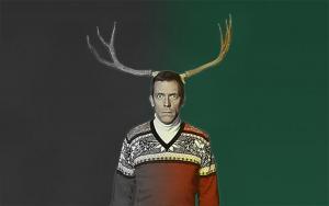

La oss for eksempel si at jeg vil ha halve bildet mitt i farger og den andre halvdelen i svarthvitt. MEN: Jeg vil ikke ha en skarp kant (som jeg jo lett kan få til ved å velge halve bildet og klikke på desaturize), men altså en myk overgang fra sprakende farger til mindre og mindre farger helt til svarthvitt. Problemstilling oppfattet? ;)
Sikkert mange måter å gjøre det på, men jeg er rimelig ny i faget, så hadde satt pris på et spark i riktig retning. Jeg har forøvrig ikke tatt meg råd til noe heftig software, så det går stort sett i GIMP, så håper det også er mulig å få til der. (Eller paint.net eller liknende.)
bruk rektangelverktyet for å velge halve biletet, juster deretter "feather" til ein rimelig høg verdi, kjør desaturering,-ferdig

Jo, det fungerer. Testet i PS før eg posta, og i gimp no i etterkant, i gimp brukte eg rektangelverktyet, så Utval-> Mjuk kant... satte så opp denne verdien

Men jeg har altså prøvd det du skriver, merket halve bildet, prøvd forskjellige feather-innstillinger, og det blir likevel alltid en skarp kant mellom farger og svarthvitt.
kan du gå litt mer i detalj hva du mener med "kjøre ned fargemetning"? gjerne på engelsk ;)
Regner med det er saturation du mener? Hm... får knote litt til, så ser jeg hva jeg finner ut... Takk for forsøket iallfall. Send meg gjerne et eksempel på hva du får til med denne metoden i gimp.
Hehe, har photoshop på bokmål og gimp på nynorsk, men skal gi det et forsøk ;) . Med fargemetning meinar eg verktyet som blir kalla "hue/saturation" i Photoshop, sannsynlegvis noko liknande i Gimp.

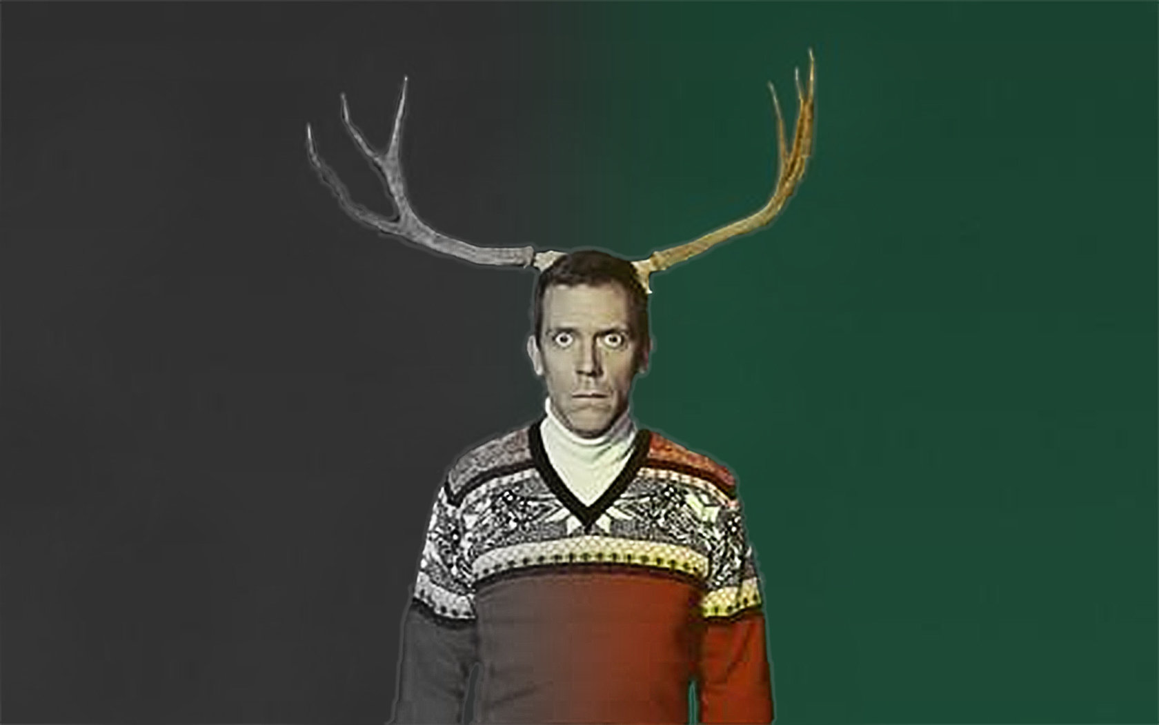

døme: post-214901-0-39039300-1325038136_thumb.jpg

Torbjørn: Ja! Det var i utgangspunktet min tanke også, å bruke en gradient av noe slag, men kan foreløpig for lite om lagmasker og slikt til at jeg har fått det til ennå.
Har du selv prøvd dette? Tenker at det må være lettere å kontrollere overgangene på denne måten.
Ja, ein av fordelane er at det kanskje er lettare å kontrollere overgangen. Ein annan er at om du fjorten steg seinare i redigeringa av biletet vil endre overgangen, er det berre å endre lagmaska. Kjapp liten video av korleis eg gjorde det i Gimp er vedlagt.
