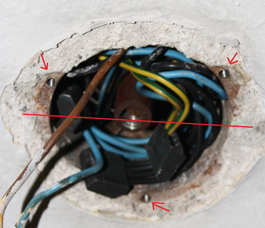

Jeg skal henge opp en lampe, men "monteringsgreia" som følger med lampen passer ikke med "monteringsgreia" jeg har i taket mitt. Jeg trenger åpenbart en brakett eller en kreativ løsning, som kanskje noen her kan hjelpe meg med.
Dette er stedet jeg ønsker å feste lampen. Den røde streken markerer hvor festet for lampen må stå for at lampen skal være rett i forhold til veggene rundt. De røde pilene markerer skruehull.

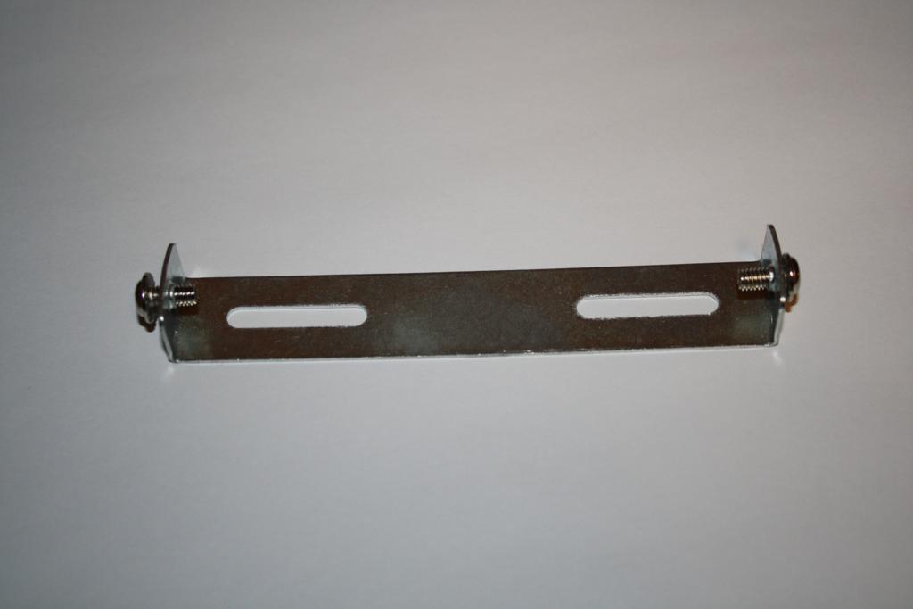

Dette er festet for lampen. Den er ca like lang som festet i taket, men ikke lang nok til at det går an å feste den ved å borre hull på hver side av hullet i taket.
Jeg vet at jeg kan stappe et blindlokk i hullet i taket, og feste lampen et annet sted, men det blir ikke optimalt.
Du får blinlokk med krok i senter.
Bytt ut kroken med bolt i passe lengde og bor hull i senter av braketten din.
Alternativt:
Er det en gjengestuss som sees i senter av takboksen?
Skaff passende taklokk & bolt.
Bor hull i brakett og legg taklokk i mellom.
