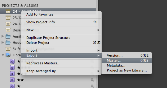

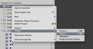

Sannsynligvis kan du i Aperture lage flere versjoner av samme bilde. Da kan du lage en ny versjon som er fra "scratch", men med korrekt justering i hvitbalanse og eventuelt eksponering, og så kan du eksportere denne som JPG.
  • 3 uker senere...
Det gjør ikke det jeg er ute etter. Det du viser til er å eksportere Masterne i RAW-format.
Det jeg er ute etter er å eksportere ut Masterne - til JPG slik at f.eks mamma ikke blir sittende med 500 30MB RAW-bilder.
