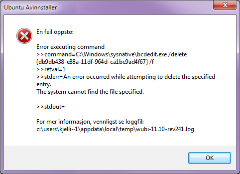

kjelle392 Skrevet 14. desember 2011 Skrevet 14. desember 2011 Hei Nå er jeg lettere forbanna. Jeg har innmari lyst til å komme inn i Linux-verden - og har forsøkt mange ganger uten videre hell. Alltid finner jeg noe som gjør at jeg vender tilbake til Windows. Før jeg legger fram problemstillingen så tro meg på mitt ord at dette ikke er ment som trolling eller kvervulering på noen som helst måte. Det er frustrasjonen som snakker. Saken er at jeg hadde en fungerende Linuxinstallasjon som dualboot til Windows for 1 uke siden. Den installerte jeg med Wubi (etter utrolig mye krøll med installasjonsprogrammet). Så plutselig en dag så var menyen for å boote inn i Ubuntu borte fra oppstarten! Derfor tenkte jeg å gjøre alt på nytt. Her er det jeg har opplevd: 1. Lastet ned Wubi på nytt. Etter å ha klikket på Continue sikkert 100 ganger for å få vekk feilmeldingen om at den ikke finner "noe" å installere fra (var også slik forrige gang, så kommer det opp et spørsmål om jeg vil avinstallere den forrige installasjonen. Ergo ER den der et sted (men hvor?). Uansett så velger jeg å starte fra scratch så jeg trykker "Avinstaller". Nesten øyeblikkelig kommer en stor og stygg feilmelding om at en fil ikke kan finnes, og programmet avsluttes. Neivel, så får jeg prøve "the hard way" med å brenne ut ei plate og boote fra den. Over til pkt. 2.... 2. Jeg velger denne gangen å prøve meg på Linux Mint; laster ned og brenner. Spent begynner jeg bootingen fra plata. Etter noen sekunder får jeg feilmelding som ser sånn ut: [7.698868] sd 22:0:0:0 [sdl] Attached SCSI disk Så henger alt inn i evigheten. Dampen stiger, og jeg laster så ned Ubuntu og forventer at den skal fungere da den gjorde det sist (dog delvis med Wubi). Brenner, og restarter maskina. AKKURAT DET SAMME SKJER! DET ER FAKTISK DEN SAMME FEILMELDINGEN!. 3. Gode råd er dyre, og jeg husker svakt å ha muligens lest at det kan være tilkoblent USB-utstyr som kan være vanskelig å tygge seg gjennom, så jeg røsker ut USB-hub'en og prøver på nytt. Denne gangen tar det kortere tid, og følgende feilmelding kommer: [6.101651] firewire_core: created device fw0: GUID 003a271a001c6f65, S400. 4. Så prøver jeg å starte Ubuntu uten å installere. Akkurat det samme skjer. Jeg kaster plata i veggen, og plukker fram Mint-distribusjonen. Tror dere ikke jammen det samme skjer der også da! 5. Så tester jeg integriteten til platene. AKKURAT DET SAMME SKJER! Jeg skal ikke formidle dere hva jeg sa eller tenkte, men kan si såpass at når noe så enkelt som dette skaper trøbbel, så er det slett ikke rart at så få foretrekker Linux fremfor Windows - som faktisk funker... Men som sagt; jeg er ikke ute etter å trolle - her kommer bare fakta. Så må jeg vel avslutte med et spørsmål - eller må jeg? Jeg tror dere vet hva jeg vil spørre om...
Omnithunder Skrevet 14. desember 2011 Skrevet 14. desember 2011 Har du prøvd å avinstallere Ubuntu via Windows 7 kontrollpanel ? Hvilken maskinvare har du ?
kjelle392 Skrevet 14. desember 2011 Forfatter Skrevet 14. desember 2011 (endret) Har du prøvd å avinstallere Ubuntu via Windows 7 kontrollpanel ? Hvilken maskinvare har du ? Ja har prøvd det også. Får samme feilmelding: Vedlegger også maskinoppsettet mitt. Spec.txt Endret 14. desember 2011 av kjelle392
