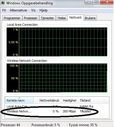

Staalkontroll Skrevet 9. desember 2011 Skrevet 9. desember 2011 Her er forøvrig mitt resultat med trådløs forbindelse på Dir-655
