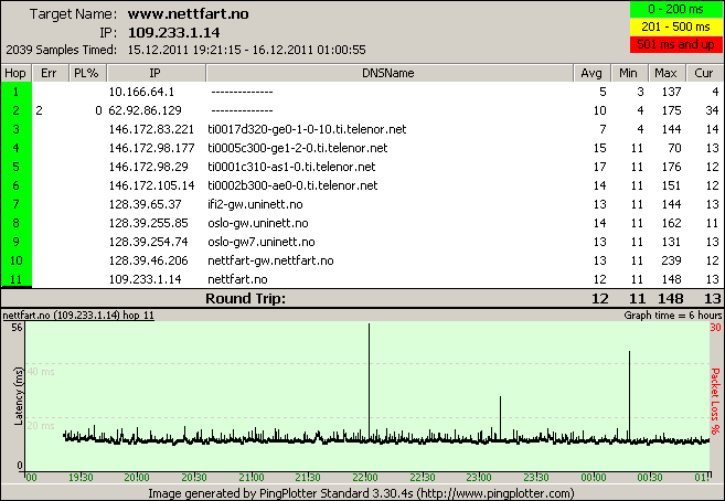

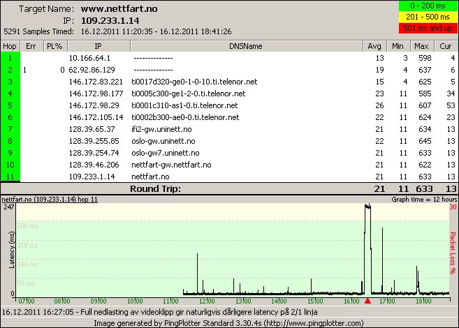

Konto brukes ikke Skrevet 13. desember 2011 Forfatter Skrevet 13. desember 2011 Hmmm, koblet meg på med CD modemet og tror muligens ikke dette gir meg indikasjon jeg er ute etter? Hvordan skiller jeg på pakketap og det å miste tilgang til nett i noen sekunder? (her har jeg jo mistet endel pakker, men ikke mistet Internett) Tror muligens jeg kan se det utifra svar og sent til "ferrari" og ledd utenfor - så lenge 10.166.64.1 svarer(i dette tilfellet), så er vel tilgang til nett til stedet slik jeg tolker det og det er i de leddene jeg skal følge med på pakketap? C:\Documents and Settings\bruker>pathping www.canaldigital.no -q 20 Tracing route to www.canaldigital.no [62.92.49.251] over a maximum of 30 hops: 0 Ferrari [84.202.81.sensur] 1 10.166.64.1 2 62.92.86.129 3 ti0017d320-ge1-1-1-10.ti.telenor.net [146.172.88.109] 4 ti0005c300-ge1-2-0.ti.telenor.net [146.172.98.177] 5 ti0001c310-as1-0.ti.telenor.net [146.172.98.29] 6 ti0022d320-ge0-0-0.ti.telenor.net [146.172.98.102] 7 ti0171a380.ti.telenor.net [146.172.65.189] 8 194.248.40.242 9 * * * Computing statistics for 45 seconds... Source to Here This Node/Link Hop RTT Lost/Sent = Pct Lost/Sent = Pct Address 0 Ferrari [84.202.81.sensur] 0/ 20 = 0% | 1 5ms 0/ 20 = 0% 0/ 20 = 0% 10.166.64.1 0/ 20 = 0% | 2 6ms 0/ 20 = 0% 0/ 20 = 0% 62.92.86.129 0/ 20 = 0% | 3 --- 20/ 20 =100% 20/ 20 =100% ti0017d320-ge1-1-1-10.ti.telenor.net [146.172.88.109] 0/ 20 = 0% | 4 --- 20/ 20 =100% 20/ 20 =100% ti0005c300-ge1-2-0.ti.telenor.net [146.172.98.177] 0/ 20 = 0% | 5 --- 20/ 20 =100% 20/ 20 =100% ti0001c310-as1-0.ti.telenor.net [146.172.98.29] 0/ 20 = 0% | 6 --- 20/ 20 =100% 20/ 20 =100% ti0022d320-ge0-0-0.ti.telenor.net [146.172.98.102] 0/ 20 = 0% | 7 --- 20/ 20 =100% 20/ 20 =100% ti0171a380.ti.telenor.net [146.172.65.189] 0/ 20 = 0% | 8 17ms 0/ 20 = 0% 0/ 20 = 0% 194.248.40.242 20/ 20 =100% | 9 --- 20/ 20 =100% 0/ 20 = 0% Ferrari [0.0.0.0] Trace complete.
Lars Dongeri Oppholdsnes Skrevet 14. desember 2011 Skrevet 14. desember 2011 Det er enklere å se dette med pingplotter.
Konto brukes ikke Skrevet 14. desember 2011 Forfatter Skrevet 14. desember 2011 ahhh, nice - Takker! 1
Konto brukes ikke Skrevet 16. desember 2011 Forfatter Skrevet 16. desember 2011 (endret) Ser ut som fiber til borettslag hjalp på det å miste tilkobling slik det var før. Har ikke på den tiden jeg har sjekket til nå blitt noen 'du er nå koblet til' og det er få pakker som blir tapt. Så det var nok på WAN siden problemet var og ikke i modem, ettersom det nå er stabilt i forhold til før utskifting til fiber til borettslag. Noen få pakker til 62.92.86.129 tapt er det eneste. Så denne loggingen viser det som resten av loggingen har vist også.(surfet, sjekket e-post under logging) (Skikkelig greit program det var for å lettere få oversikt) Så ser ut som det blir CD utifra at de nå ser ut til å ha fått stabil linje i mitt område omsider. Trace intervall ble her satt til 10sek: Likte godt den kommentar funksjonen i programmet, der man kommenter hvorfor/hva osv og der det indikeres med en rød pil og med kommentar under med spesifikk tid for kommentar. Btw: Det er vel normalt å miste noen pakker? - Eller er det verdt å si ifra til ISP når pakkene (få de er) blir mistet på samme enhet(ip) hele tiden? (ettersom det er kun der pakker blir mistet) Endret 16. desember 2011 av kandasa 1
Lars Dongeri Oppholdsnes Skrevet 17. desember 2011 Skrevet 17. desember 2011 Det ser vel rimelig bra ut det der. Om det er noe virkelige problemer, så pleier det å være lett å se.
