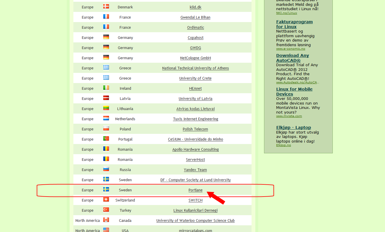

Du kan prøve en annen download link/mirror herfra : http://www.linuxmint.com/edition.php?id=95 , eller laste ned torrent .
Torrent går mange ganger raskere , men krever at du har en torrent klient installert på nedlastings PCen.
Tenkte selv på torrent.
Men har du noen linker til en live cd torrent jeg kan laste ned?
Det er jo du som har funnet den andre linken min så... bare å være sikker :)
Les om igjen (jeg redigerte inlegget over) .
Er en rask nedlastingslink i sverige.
Jeg så ikke noen torrent der tror jeg... :p
beklager hvis det bare er meg :tease:
Jeg sa at du skal laste den ned fra Sverige - Portlane da denne estimerte ca 11 minutter hos meg.
Da trenger du forsåvidt ikke torrent nedlastning.
Hvordan du laster ned og hvilken nedlasnings mirror får bli din greie , jeg kan ikke sitte å prøve ut disse for deg , det får du gjøre selv.

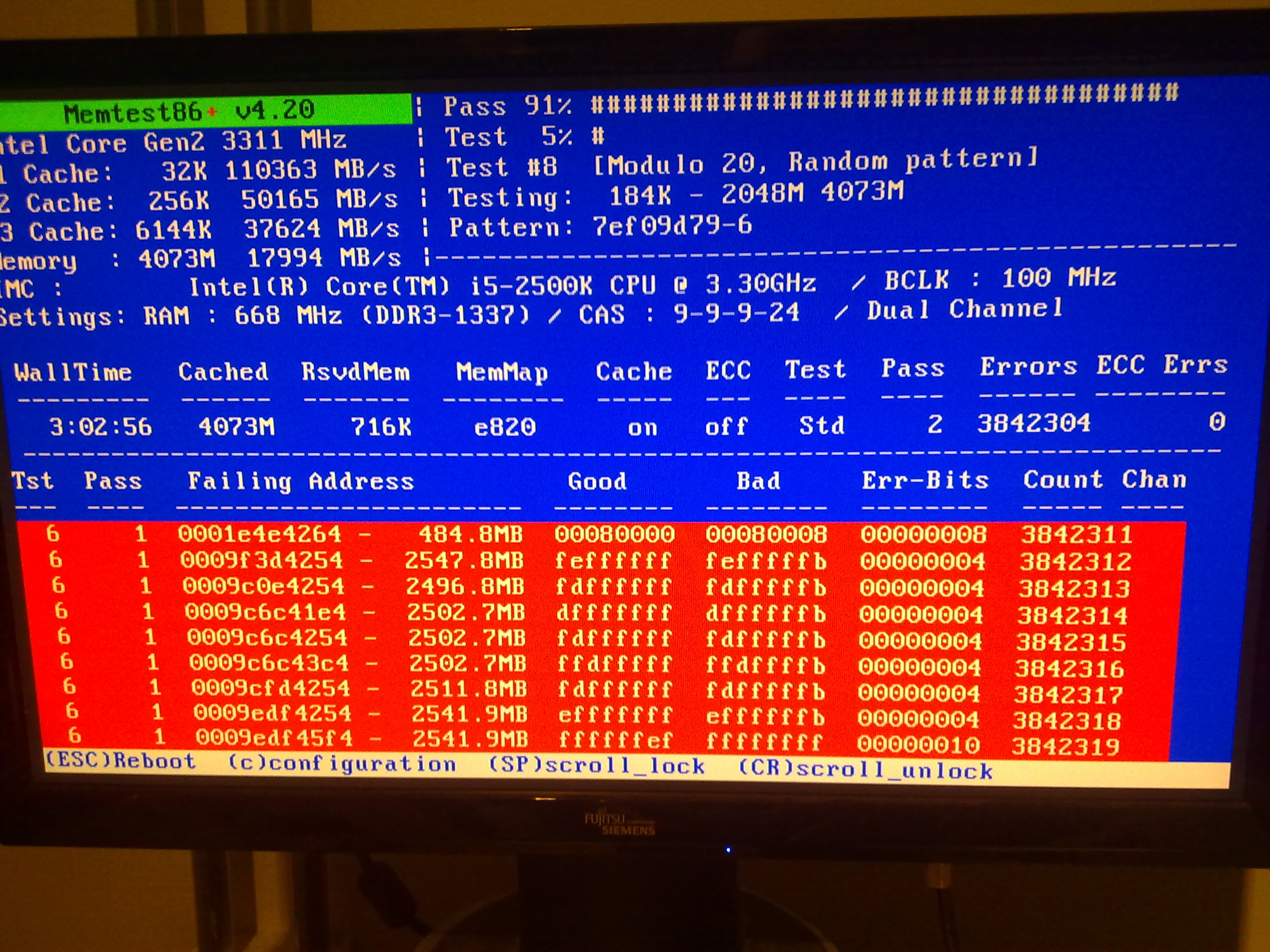

I bildet du ser her fra : Windows 7 forums http://www.sevenforums.com/tutorials/105647-ram-test-memtest86.html
Tyde memtest86+ bilde
Her holder memtest86+ versjon 4.10 på med pass 7
Den holder på med i pass 7 - test#3 - test#3 er 4% gjennomført - og pass #7 er totalt 1% gjennomført .
Det er ikke noen feil hittil.
Ah shitt... jeg har en del errors da... hva er feil? Jeg kan legge ut et bilde om du vil.
Men har nokså mange errors. Hvordan fikse dette?

Når det gjelder memtest så fikk jeg en del errors..
Bilde 1 er linux (hva skal jeg gjøre nå?)
Bilde 2 er memtest errors.

Siden memory testingen feiler må du sørge for å få dette i orden først.
Linux CD/DVD er kjekk å ha i bakhånd men er ikke relevant i øyeblikket.
Du har nå fastslått at det er minne problemer med din PC.
Du sa at broren din bygde denne for deg.
Har du "null" kjennskap til PCers interne komponenter og BIOS må du nesten få hjelp av noen lokalt sammen med deg.
Det blir litt ugreit å veilede alt over internett , og man kan fort risikere misforståelser.
Men noen pekepinner er følgende :
Minnet ditt fusker både på memory modul (brikke) 1 i adresse område rundt 480MB og memory modul nummer 2 fusker i adresse område rundt 2500MB.
Det som sannsynligvis skjer er at en eller annen kritisk windows operativ system program/driver eller liknende tar i bruk dette område til minne lager.
Og windows krasjer da data som lagres akkurat der ikke forblir korrekt.
Hva kan man gjøre :
Det er kun et område pr modul rundt 4-500MB som fusker. Dette kan igjen gi en pekepinn på at modulene faktisk kanskje er okay men noe i BIOS instillingene eller tilført spenning på de ikke er optimalt.
Det første man skal gjøre er ifl ASUS å plassere 2 memory brikker i DRAM slot nr A2 og B2 for å bedre kompabilitet. Har du de installert i A1 og B1 bør du flytte på dem.
Det neste man kan gjøre er å øke spenningen på dem via CMOS Settings - DRAM Voltage - Endre Auto - Manuell - og sette f.eks 1.55V (Auto setter 1.50V).
Man skal også sørge for at de går med spesifisert frekvens (Mhz) eller lavere enn spesifisert. Dine går med 1337mhz , ok det er kun noen få mhz over spec på 1333mhz - men det kan alikevel være nok til at de gir feil.
PS! Husk alltid å kople fra 220V strøm uttaket fra veggen til PSU/PC når du åpner den for å ta ting inn/ut av hovedkort . Vanlig "shutdown" fra operativsystem er kun soft off og det går fremdeles strøm i hovedkort og memory slots.
