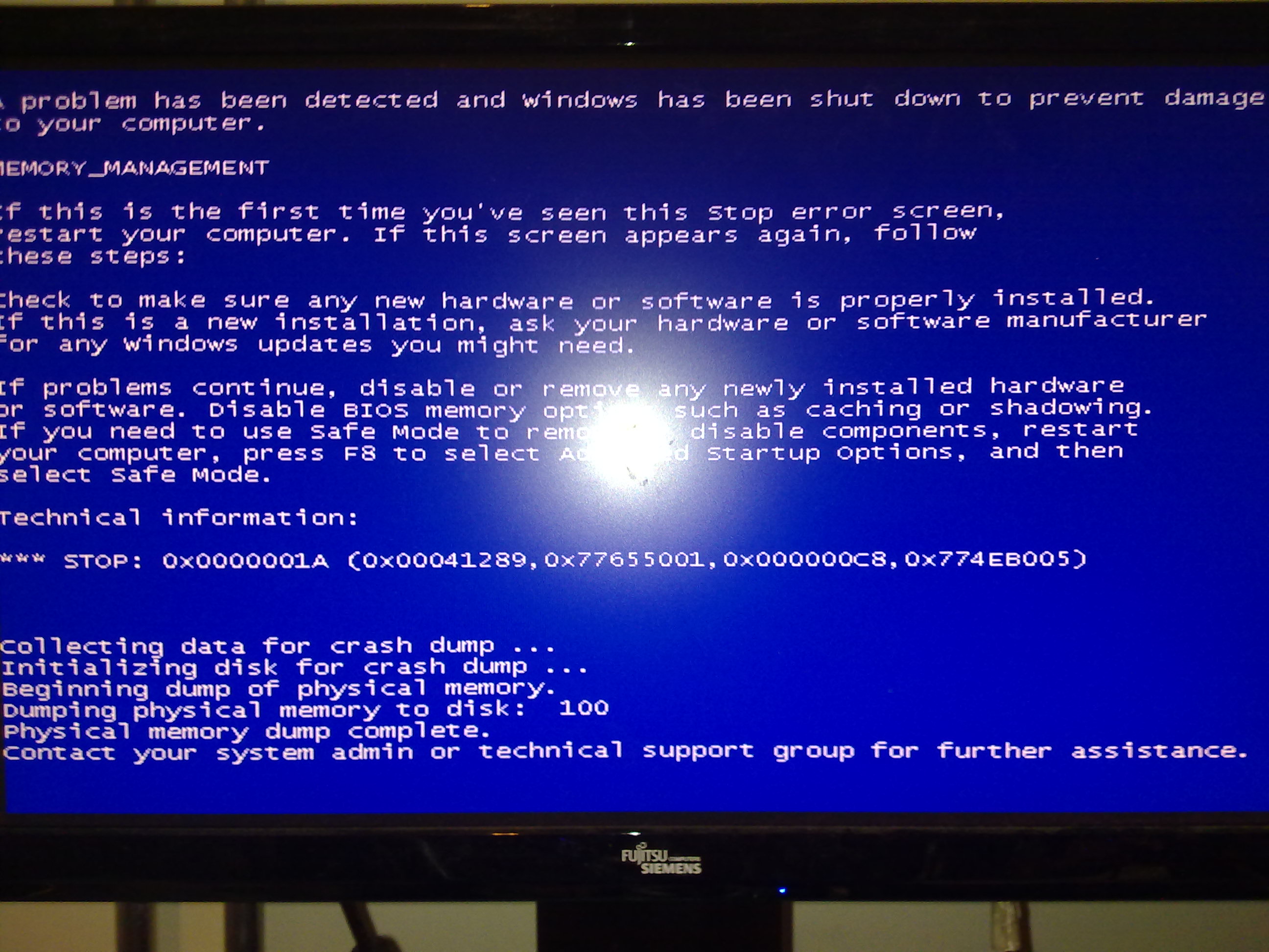

carpsdi Skrevet 3. desember 2011 Skrevet 3. desember 2011 (endret) Hei! Plutselig da jeg var på PCen i ca 1 time (har ikke hatt noen problemer før det heller) så fikk jeg bluescreen. Da måtte jeg så klart skru av og på PCen. Deretter da jeg skrudde på PCen, og logget på brukeren min så var jeg kanskje der i 15 sekunder. Da fikk jeg den samme bluescreenen IGJEN! Og dette skjer hver gang. Hva er galt? Her er bilde: EDIT: HJELP!!! Endret 3. desember 2011 av JimmyGrudgie
spamex Skrevet 3. desember 2011 Skrevet 3. desember 2011 Sjekk minnebrikkene om de funker. Vis du har 2 så prøv 1 omgangen med Memtest. Har du overklokka CPUen? Vis så sjekk om den er stabil med Prime95.

carpsdi Skrevet 3. desember 2011 Forfatter Skrevet 3. desember 2011 Sjekk minnebrikkene om de funker. Vis du har 2 så prøv 1 omgangen med Memtest. Har du overklokka CPUen? Vis så sjekk om den er stabil med Prime95. Hva er minnebrikke? Forresten, hvordan kan jeg ta den testen om jeg ikke en gang får skrudd på PCen?
spamex Skrevet 3. desember 2011 Skrevet 3. desember 2011 Minnebrikke = RAM. Du kan prøve å starte i safe-mode. For å sjekke om det er noen av driverne dine.
carpsdi Skrevet 3. desember 2011 Forfatter Skrevet 3. desember 2011 Litt mere detaljer om PC og Windows versjon hadde vært fint. Broren min som er utenlands og umulig å få tak i er den som bygde PCen min. Jeg derimot kan ikke så veldig mye om PC. Men han sendte dette til meg for en stund siden. i5 2500k xms3 1600mhz 2x2gb p8p67 b.31 gigabyte 460ti oc cx 500 v.2.3 i5 2500k er vel Intel Core. Men resten kan jeg ikke, og håper du kan dem/evt finne ut av det... hehe Windows versjon er Windows 7 Ultimate 32 bit. Minnebrikke = RAM. Du kan prøve å starte i safe-mode. For å sjekke om det er noen av driverne dine. Ok, så jeg skal skru på PCen i safe-mode ved oppstart? Hva mer etter det? Forresten, bare safe-mode, eller med cmd eller annet?
spamex Skrevet 3. desember 2011 Skrevet 3. desember 2011 Prøv med bare safe-mode. Og vis du kommer inn så er det i alle fall ikke noe feil med harddisken du har instalert Windows på og windows.
carpsdi Skrevet 3. desember 2011 Forfatter Skrevet 3. desember 2011 Prøv med bare safe-mode. Og vis du kommer inn så er det i alle fall ikke noe feil med harddisken du har instalert Windows på og windows. Hei, beklager for sent svar, jeg var ute en liten stund. Men jeg kommer meg inn i safe-mode uten å få noen form for bluescreen eller noe. Og jeg er fortsatt inne uten at PCen har klikka. Men jeg fikk opp en Windows boks der det står: Windows has recovered from an unexpected shutdown Windows can check online for a solution to the problem next time you go online. Så "problem details, check later og cancel". Så står det PRoblem signature under problem details at problem event name er bluescreen osv. Så det betyr at det funker fint i safe-mode, men ikke vanlig???? Hva kan da være problemet?

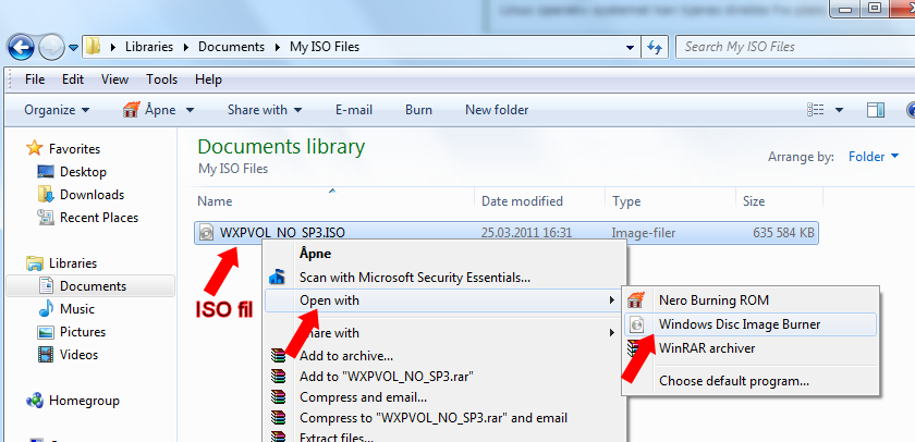

Syar-2003 Skrevet 3. desember 2011 Skrevet 3. desember 2011 (endret) Er det windows 7 på den PC du er på ? Hvis ja - trenger du ikke noe CD/DVD brenne program til akkurat dette. Du bare høyreklikker å en nedlastet bildefil (ISO) og velger Åpne i / Åpne med - "Windows Disk Image Burner". ISO blir da brent til innebygde CD/DVD brenner du har i maskinen på din blanke CD/DVD plate Vet ikke hva Microsoft har oversatt dette utforsker valget med i Norsk Windows versjon - men du ser det på icon/bildet. Endret 3. desember 2011 av syar2003
carpsdi Skrevet 3. desember 2011 Forfatter Skrevet 3. desember 2011 Er det windows 7 på den PC du er på ? Hvis ja - trenger du ikke noe CD/DVD brenne program til akkurat dette. Du bare høyreklikker å en nedlastet bildefil (ISO) og velger Åpne i / Åpne med - "Windows Disk Image Burner". ISO blir da brent til innebygde CD/DVD brenner du har i maskinen på din blanke CD/DVD plate Vet ikke hva Microsoft har oversatt dette utforsker valget med i Norsk Windows versjon - men du ser det på icon/bildet. Windows 7 ja! Og takk, gir resultat (med bilde om jeg rekker/kan) når jeg er ferdig!
