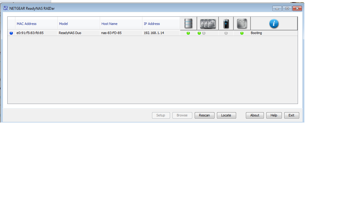

NAS'en blinker ca hvert sekund i blått. Legger ved hvordan skjermbildet er nå. Jeg hadde den først igang uten problemer, men flyttet den litt lengre vekk, og brukte en lengre kabel.

Duo'n er litt teit siden den ikke har statusskjerm. Det bildet du viser indikerer at NAS'et ikke klarer og få opp disken(e) på riktig måte. Prøv å ta ut disk 2 hvis du har stappa inn begge.
En annen ting. Du sier at du har hatt den oppe. Var den da opp med begge diskene i?
Hvis så er tilfelle så har du avbrutt syncingen av speilet og det kan få litt konsekvenser. Jeg holder en knapp på og ta ut disk 2 så ikke raid softwaren kicker igang syncing av speilet.
Merk at en slik sync operasjon kan ta timesvis, opptil 12 timer, og da må du definitivt ikke skru av strømmen før den er klar. Du skal kunne bruke naset som normalt mens syncingen skjer, men jeg anbefaler deg å kjøre den opp med en disk, sett den opp slik du vil ha den med tanke på brukere, grupper og shares. Du må gjerne legge inn data der også. Når alt fungerer så putter du inn disk 2 og lar sync prosessen gå seg ferdig.

Har pt bare en disk i.
Edit: Tok ut disken og satt den inn igjen, og nå står det "No discs detected"
Endret av nor50
Skru av naset, ta ut alle disker, skru på naset og sett inn disken etter at naset har startet.
Det jeg gjorde... Edit igjen... Etter 2-3 forsøk gikk det tilbake til det forrige. Står bare booting og ikke mer skjer.

Da må du prøve og enten resette den til factory defaults, eller reinnstallere firmwaren.
Begge metoder er beskrevet under.
To re-install the ReadyNAS Duo firmware: Use a paper clip to depress the switch while the
system is off. Continue to depress the reset switch while powering on the system for
approximately 5 seconds until the disk LEDs flash once to signify that the command has been
accepted. The firmware installation takes several minutes to complete. The Status LED in the
front will be solid green when the process is complete. The installation does not affect the data
on the ReadyNAS Duo.
To set the ReadyNAS Duo device to Factory Default: Use the same process, except you
must hold the System Reset switch for 30 seconds after powering on the system. You will see
the disk LEDs flash for a second time to signify that the command has been accepted.
