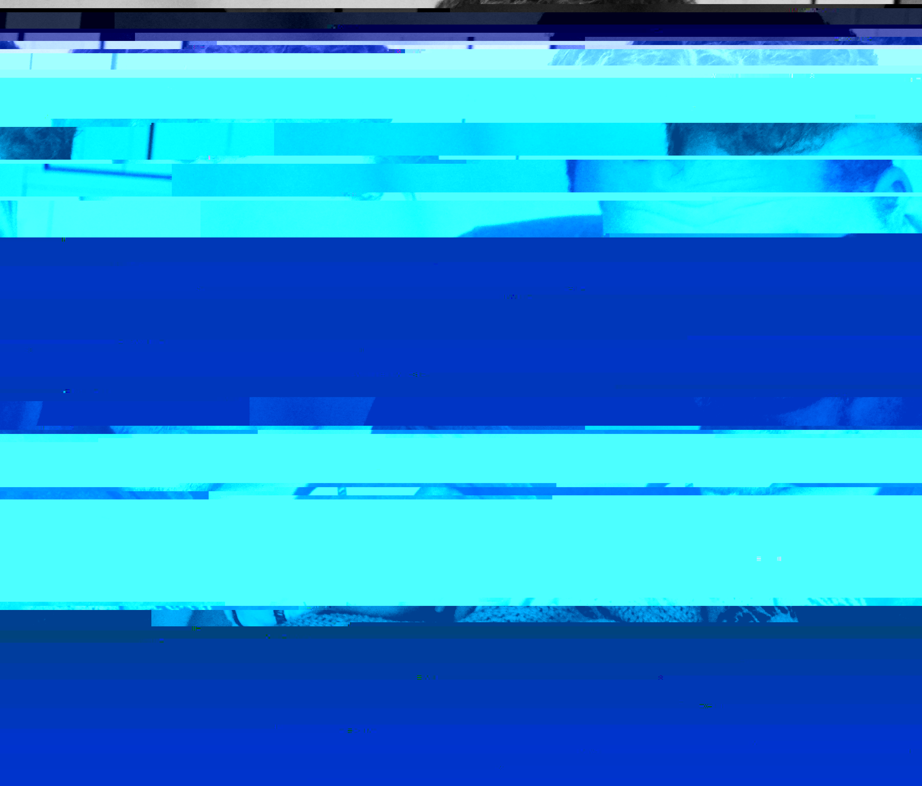

Kvenild Skrevet 30. november 2011 Skrevet 30. november 2011 Jeg satt og skulle vise fram bilder fra dataen min da jeg så at bildene en etter en ble omformert og rassert i windows utforsker :S jeg kunne se forhåndsvisningen på ikonet på filen av bildet i to sek før windows oppdaterte mappen og da ble alt ødelagt :/ kan nevne at bildene er flyttet over til en minnepenn av typen SanDisk for så og bli flyttet til min nye pc. legger ved et vedlegg slik at dere kan se hvordan _ALLE_ bildene mine ser ut er det noen som har opplevd eller vet hvordan jeg kan få fiksa dette?
tomsi42 Skrevet 30. november 2011 Skrevet 30. november 2011 Ser ut som om de har blitt korrupte et sted på veien; har du originalene enda?
Kvenild Skrevet 30. november 2011 Forfatter Skrevet 30. november 2011 (endret) Har desverre ikke orginalene :/ men bildene er likedan på minnepennen også. ikke bare på maskina mi. Jeg tok til og med og dobbeltsjekket at bildene var hele og fine før jeg sendte inn maskina mi.. så fortsatt så skjønner jeg ikke hvordan dette kan ha skjedd.. har til og med sett på noen av bildene på denne maskina før dette skjedde.. så nå er alle slik.. Endret 30. november 2011 av Kvenild
tomsi42 Skrevet 30. november 2011 Skrevet 30. november 2011 Har desverre ikke orginalene :/ Er det noen andre som har en kopi? For meg så høres det som om minnepinnen har blitt korrupt. Ser bildene likedan ut på andre PC'er ?

Milktea Skrevet 30. november 2011 Skrevet 30. november 2011 Hei! Tok en kikk. Bildet du har vedlagt er korrupt, men det ser ut til at mye, om ikke all informasjonen fremdeles er til stede (i motsetning til at informasjonen nulles ut, slik som ofte er tilfelle). Du kan prøve å kjøpe et program som gjenoppretter JPEG-bilder, men man kan selvsagt ikke garantere noe. Hvis dette er veldig viktig for deg er det nok mulig å få en profesjonell til å analysere og manuelt gjenopprette bildene. Vet ikke hva noe slikt vil koste, men tror lommeboken din ville blitt adskillig lettere. Hvis du valgte "Quick format" da du formaterte disken er det ofte mulig å gjenopprette filer som ikke er skrevet over enda. Jo raskere du prøver dette, jo bedre. Finnes mye programvare for dette, men koster gjerne litt. Hvis du har sett på bildene fra minnepennen etter at du formaterte kan du se om Windows fremdeles har kopier i mappen der midlertidige filer lagres. Åpne Windows Explorer og skriv %temp% i adresselinjen og se gjennom filene, eventuelt søk etter bildefiler i samme mappe. 1

RulleRimfrost Skrevet 30. november 2011 Skrevet 30. november 2011 Har hørt om det problemet på Vista-maskiner før. Mener å huske det var dårlig handling av legacy usb fra Vistas side. Oppdater chipset/usb-drivere, og ikke benytt forhåndsvisningsprogrammet. Mener å huske at det er et bedre bildeprogram i Live-pakken. Hold minnepennen unna den nye maskinen til du har fått en backup av den, og test den evt på en XP-maskin eller en linux livecd. En ide kan være å sende et av de korrupte bildene fra harddisk, og originalen fra minnepenn til deg selv på gmail (siden du er i linux nå) eller annet onlinemedium med forhåndsvisning. Høres merkelig ut om maskinen skulle korrumpere filer på minnepennen bare ved å forhåndsvise...
Kristallo Skrevet 30. november 2011 Skrevet 30. november 2011 Thumbnailen i fila er intakt, det du så var at windows oppdaterte forhåndsvisningene med høyere oppløsning basert på selve bildet istedet for det lille bildet som er lagret i selve fila. Filene var nok korrupte før du kom så langt.
Epp Skrevet 30. november 2011 Skrevet 30. november 2011 Jeg satt og skulle vise fram bilder fra dataen min da jeg så at bildene en etter en ble omformert og rassert i windows utforsker :S jeg kunne se forhåndsvisningen på ikonet på filen av bildet i to sek før windows oppdaterte mappen og da ble alt ødelagt :/ kan nevne at bildene er flyttet over til en minnepenn av typen SanDisk for så og bli flyttet til min nye pc. legger ved et vedlegg slik at dere kan se hvordan _ALLE_ bildene mine ser ut er det noen som har opplevd eller vet hvordan jeg kan få fiksa dette? Sjekk for virus. Har du RAW filene? (Og bruk bedre OS )

RulleRimfrost Skrevet 1. desember 2011 Skrevet 1. desember 2011 Både XP og Win 7 funker helt fint. Nå kjenner jeg ikke til Vista da den ble avinstallert dag 1 på min maskin, men det er som sagt en kjent feil (google vista jpg corruption). Om du sjekker exif eller åpner den i hex så er filen rett og slett strippet for header-info (bildet er der, men data som forteller hvordan det skal vises på skjerm er vekk) Eneste jeg kan tenke meg er Hiiren recovery av harddisk, eller en batch-jobb som kan endre headerinfo... (mulig det finnes i noe foto recovery sw)

Refraction Skrevet 1. desember 2011 Skrevet 1. desember 2011 .... er det noen som har opplevd eller vet hvordan jeg kan få fiksa dette? Hei, Utifra hva du har beskrevet så blir det kun gjetting på hva som kan være galt. Men la oss gå utifra vanlige scenarioer jeg (for) ofte finner hos kunder dvs filsystemkræsj. a) For det første IKKE skriv til den orginale disken der du hadde filene/bildene liggende, det kan ofte gjøre vondt værre mtp datarekonstruksjon. b) Ta en økonomisk besluttning, enten la Ibas prøve gjennoppretting (fort 8-10k+) eller skaff til veie Ontrack Easy Recovery programvare og prøv selv (evt få noen til å ta jobben). Ibas er dyre men blandt de beste på slikt. Om du skal prøve selv så er det visse ting som kan gjøre jobben enklere/sikrere: 1) ha en blank/tom disk tilgjengelig til å kopiere data til om noe kan reddes, bør være samme størrelse eller større som orginal datamengde/disk 2) hekt den defekte disken som slave på en annen pc, f.eks via dockingstation eller direkte, gjør det samme med den tomme disken 3) Kjør easy recovery og la den scanne -hele- driven, dette kan ta timesvis men når den er klar vil den sannsynligvis ha en liste over tilgjengelige filer/mapper som kan reddes. 4) i easy recovery velg aktuelle mapper/filer og la den kopiere disse til blanke disken. Dette blir veldig forenklet/forkortet svar men bør holde. Ovennevnte metode vil være et alternativ kun om det er feil på disk/filsystem. Om feilen skyldes andre ting som f.eks programvare som har overskrevet fil/jpeg header med illegale data så vil det ikke fungere. Derfor kan det være en ide å prøve først med noen få bilder -fra den orginale disken, ikke fra minnepen-. (gå alltid til kilden). Lykke til, 1
